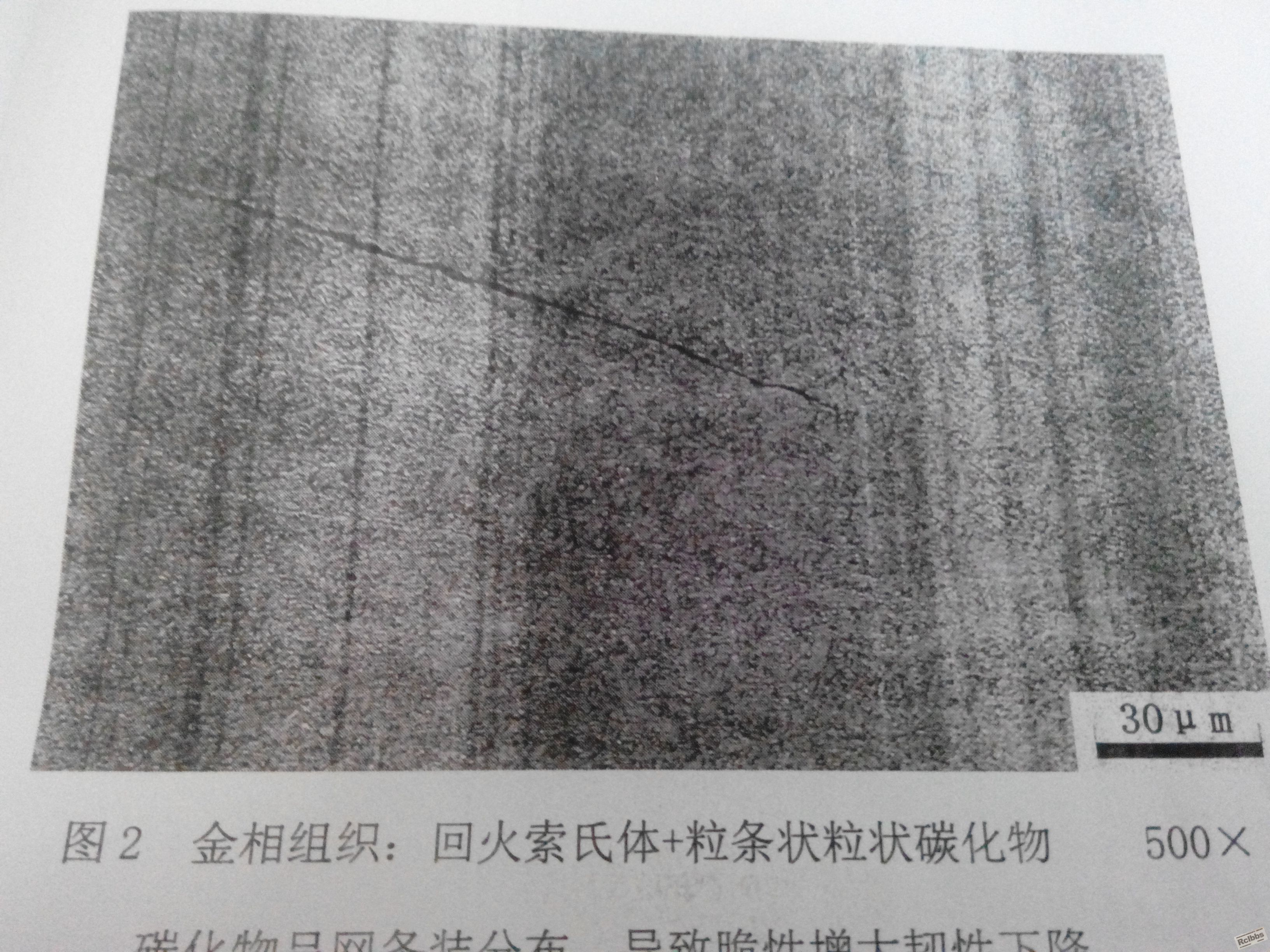

按照3Cr13调质处理,650-700,1020空冷,740空冷,硬度HB220-250
高频要求硬度HRC50左右,硬度均未发现有问题,未发现裂纹,
机加工过程中,也未发现有裂纹,但是发到客户手中,3个多月,在靠近R角处,发现有裂纹。
请第三方机构,判定:
认定结论:
(1)主轴开裂性质属脆性开裂,根据断口表明存在高温氧化物分析,认为裂纹是在淬火处理时生成的,氧化物是在回火时形成的。
(2)主轴开裂断口附近基体金相组织中碳化物沿晶界呈网条状分布,是导致送检主轴淬火早起开裂的主要原因。碳化物沿晶界呈网条状分布,是主轴固溶处理过程中加热温度不够或保温不充分所致;
我想请问一下,通过我所描述的内容,是否可以看出是淬火裂纹还是锻造裂纹?其中提出的固溶处理,未明白马氏体不锈钢固溶,什么意思?

       从描述的裂纹推测,可能好像是淬火裂纹。但恐怕不能说裂纹发生在哪道工序,就简单的认为是哪道工序的问题或责任。
       照片显示材料偏析很严重。如果热处理工艺参数一直未变化(也许这个淬火工艺之前一直产生网状碳化物,只是没有造成裂纹),零件在使用中受力状态没有变化。那么变化点是材料严重偏析。这个冶金质量变化点导致了这次淬火裂纹。
       但不是说造成网状碳化物的淬火工艺参数没有责任,这点在后续也是需要改善。

报告所说的“固溶”,应是指淬火处理。
高频后回火温度是多少?
最好能上传金相照片。

高频后,回火温度为180℃*4-6h空冷,消除应力回火,轴径150左右。
 楼主| 发表于 2015-11-29 13:15:51 | 显示全部楼层
该工件为连铸连轧的,对方提出固溶处理过程中加热温度应保持在1050℃,这句话是否有理论依据?或者从金相上证明,1050℃比1020℃好?

裂纹宽度、深度、氧化物形态都没有描述清楚,怎能断定是什么阶段出现的裂纹。另1050度一般取用于4Cr13,3Cr13你取1020度,我都觉得高了

同意您的观点:奥氏体不锈钢可以用固溶这个词,但马氏体不锈钢不能用固溶这个词。报告用词不严谨

第三方提出“断口呈典型的脆性开裂特征,呈红褐色高温氧化特征,起裂位置位于轴外径根部过度圆角附近,断裂从受弯曲应力较大的外径根部过渡圆角开始,形成最深10mm径向开裂区。”
红褐色产物,含有Fe。o等,未发现其它氧化夹杂存在。
我使用1020是空冷,避免开裂;
第三方提出1050℃是为了证明这个温度可以消除组织中的网条状颗粒碳化物。网条状颗粒碳化物的存在,大大增加了主轴脆性,容易导致后续加工和使用中的开裂。

这张照片应是在高频淬火区拍的,显微组织应是回火马氏体+……,不是回火索氏体+……。

如果出现的是网状碳化物且沿晶界分布,应该是热处理有问题,但是不能确认一定是热处理导致裂纹产生。有没有同批次的材料,可以看看不同阶段的金相组织。

不管是否开裂有网状碳化物都是不允许的,既可以出现淬火裂纹也可以在使用中出现裂纹。与锻造无关。

应该做裂纹的金相,看裂纹内的氧化物,裂纹与网状有无关系,裂纹周围的组织有无脱碳,氧化,既可以判断裂纹产生于锻造还是产生于热处理wechat:lang_wechat_threadmessage

组织照片确实是回火马氏体,而且原材料太差,偏析太严重,按标准应重新判定下是否合格wechat:lang_wechat_threadmessage

这样的组织也是很容易在热处理时产生裂纹的wechat:lang_wechat_threadmessage

个人判断是热处理工艺不合理。指调质序。
