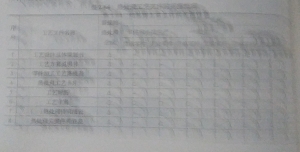

    2)设计完整性的考核  根据每个企业或部门对设计工作质量要求不同和设计项目的繁简程度差异,对设计的完整性要求也不同。表1所示为热处理工艺文件的完整性表,供参考。
                                         表1  热处理工艺文件的完整性表
