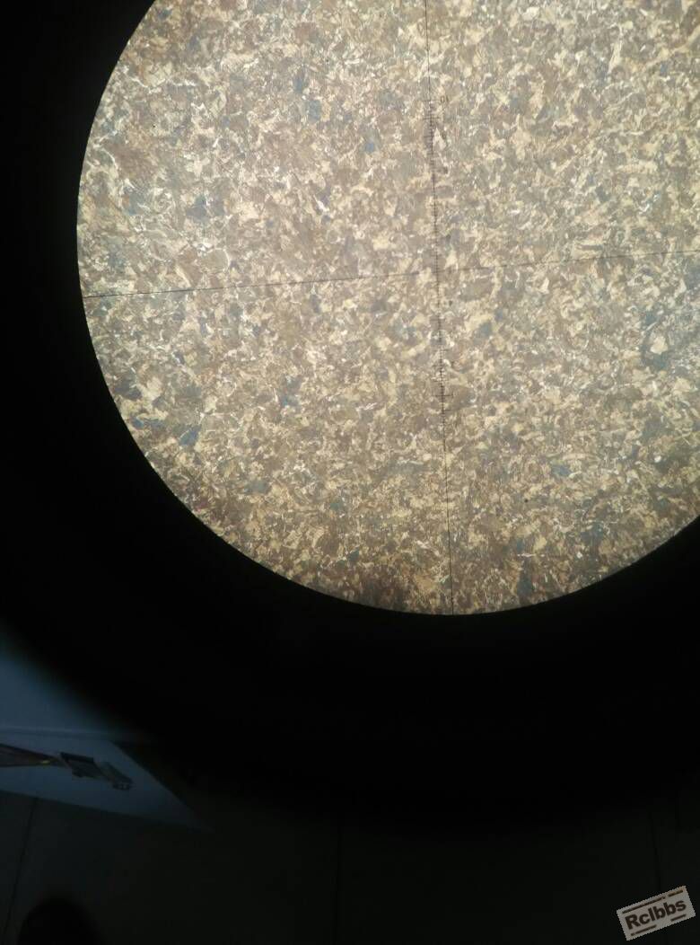

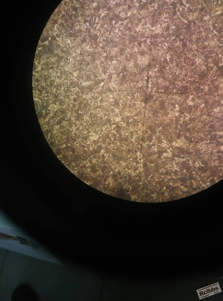

外购件40Cr正火处理两件活,2号图组织应该是正确的(GB/T13320-2007)l号图组织对吗?铁素体形状感觉不对!请大家帮忙分析一下!谢谢大家!

图1铁素体数量形状都与图谱相差很大,请问是正火状态吗?

发表于 2015-12-2 07:57:16 | 显示全部楼层
差距不大,是正火状态。
发表于 2015-12-2 08:52:54 | 显示全部楼层
没有问题,两张都是标准的平衡态组织,只是第一张冷速稍微快了一点点,冬天气温低的缘故。

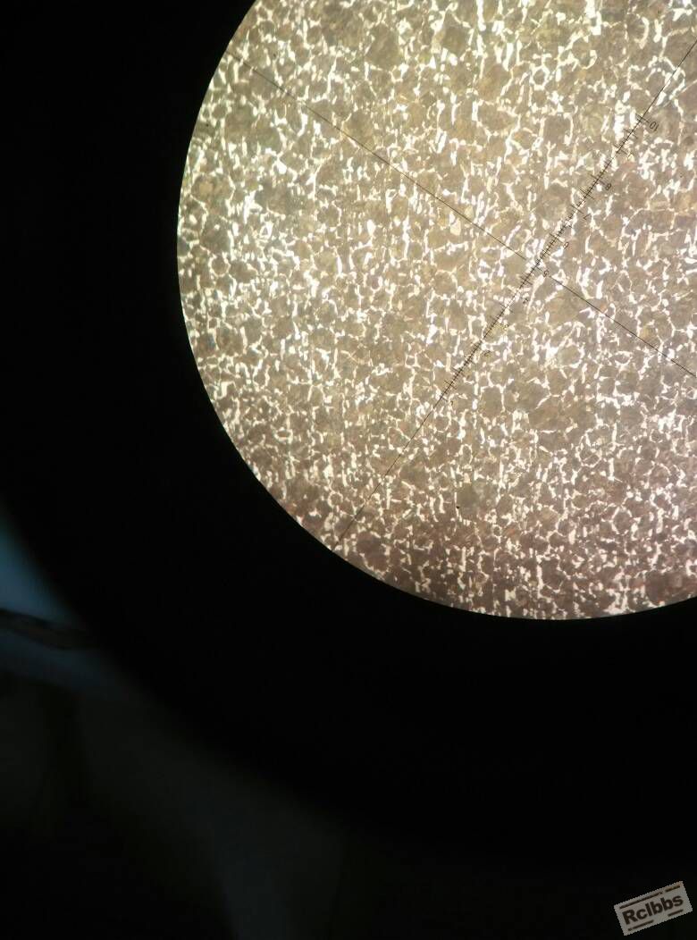

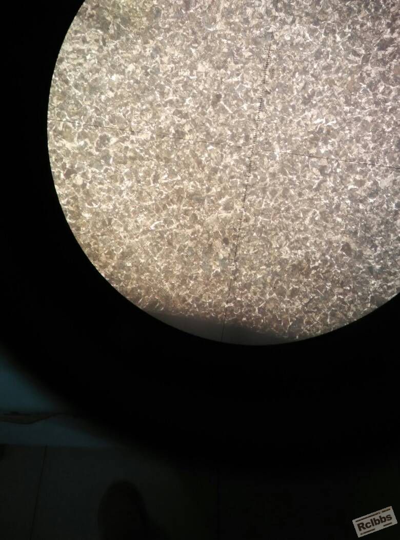

 楼主| 发表于 2015-12-2 10:55:30 | 显示全部楼层
还是那两件活,取样位置换到底部,较薄处,组织与原上传图片1相似,的确是冷却快了!
登录/注册后可看大图
登录/注册后可看大图
登录/注册后可看大图
另,这种组织合格吗?同一工件位置不同,组织相差这么多,正常吗?谢谢!

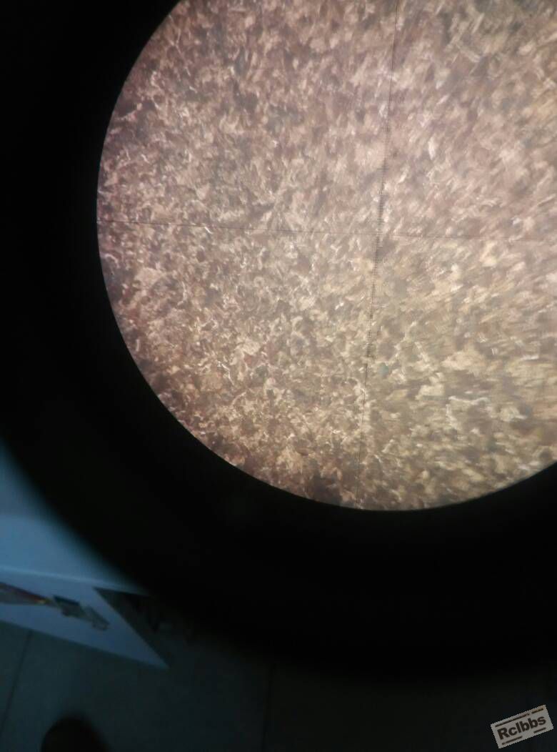

 楼主| 发表于 2015-12-2 10:59:40 | 显示全部楼层
diwuji1983 发表于 2015-12-2 10:55
还是那两件活,取样位置换到底部,较薄处,组织与原上传图片1相似,的确是冷却快了!另,这种组织合格吗 ...
2图不清晰,重传
