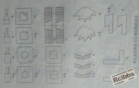

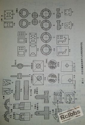

    图1和图2分别为不均匀截面的零件、带尖角的零件与合理结构的对比。
                                    图1  不均匀截面的零件与合理结构的对比
                                    图2  带尖角的零件与合理结构的对比
       本文插图较大截取不清,请参见马伯龙编著《热处理工艺设计与选择》一书第16页。
