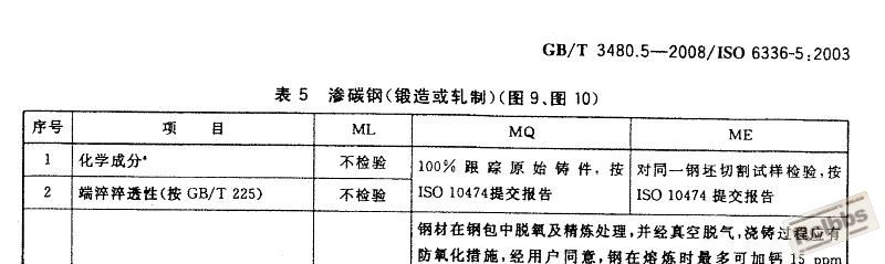

发表于 2015-12-3 15:37:54 | 显示全部楼层
oliver 发表于 2015-12-3 12:37
前文说的ML钢是指铆螺钢。
恕我孤陋寡闻,不清楚ME钢是什么类型的材料。
签到天数: 203 天
发表于 2015-12-3 16:45:26 | 显示全部楼层
cnszgong 发表于 2015-12-3 15:37
我把它当作是这个了
你这是齿轮疲劳极限的等级代码。
ML:材料质量和热处理最低要求时能达到的疲劳强度极限;
MQ:材料质量和热处理质量要求中等时能达到的疲劳强度极限;
ME:材料质量和热处理质量要求很高时能达到的疲劳强度极限
供参考!
签到天数: 531 天
发表于 2015-12-3 16:48:40 | 显示全部楼层
oliver 发表于 2015-12-3 16:45
你这是齿轮疲劳极限的等级代码。
呵呵 这个我知道的。我接触齿轮很多年了。
