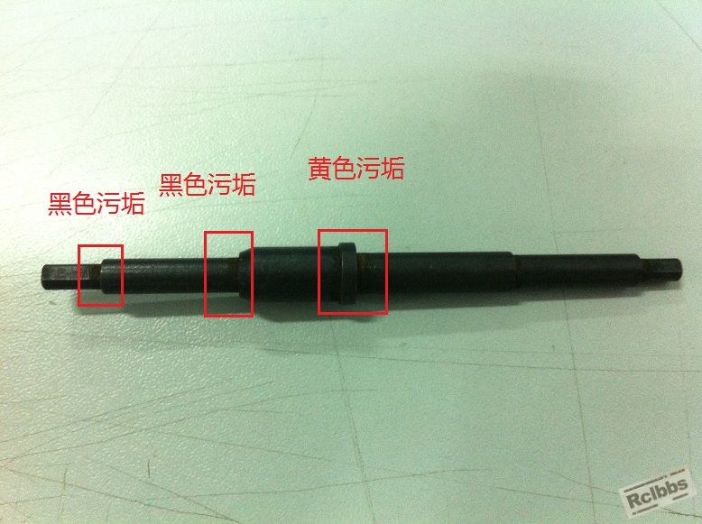

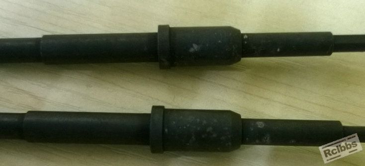

        各位大虾,对热处理这快,我不是太懂,如图所示,是我司最近所做的一个客户的零件,材料是303的,要求液氮处理,硬度达到 67HRC,和表面发黑,还要求表面无油。结果QPQ后把油去干净,送到客户那里,过了一段时间出现了生锈和表面发白现象。
  请问这个问题该如何处理啊???     客户明确要求零件表面不能有油。
图片如附件
生锈
生锈

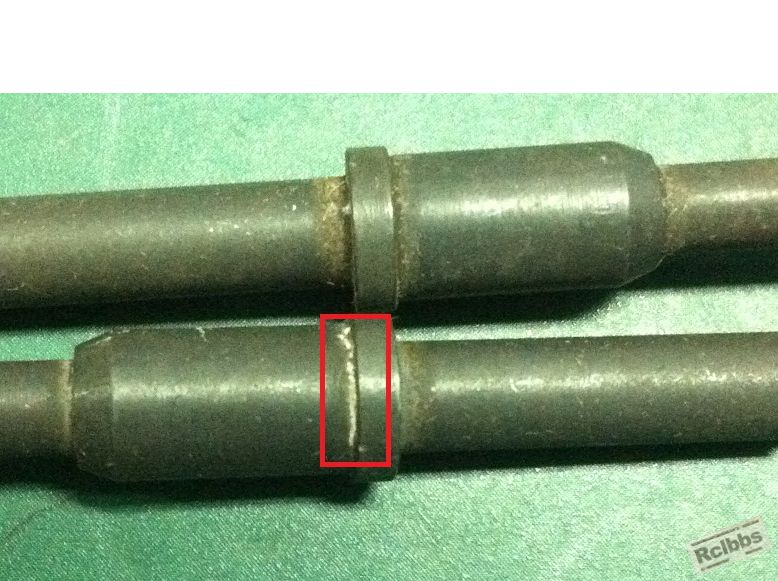

发白
发白
表面发白
表面发白

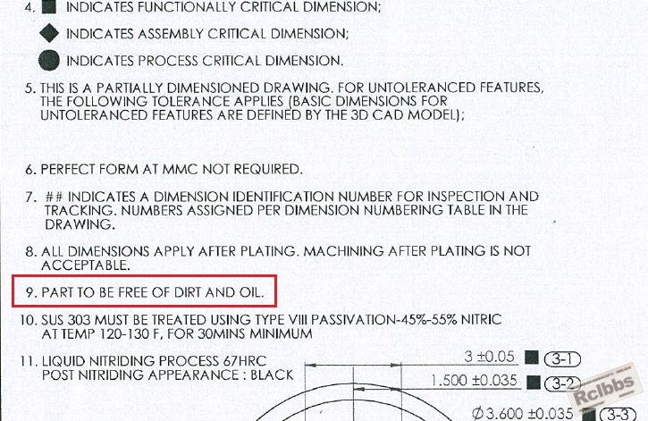

技术要求
技术要求

这个我以前遇到过,304 316L 以前做完后容易有白点,那是因为氮化后硬度太高,表面极冷容易蹦,2;氮化温度过高,形成的白亮层太后,不锈钢建议只形成扩散层而不形成白亮层(5um内);预热不充分,此类材料必须预热到金黄色;我之前有一篇帖子,是关于不锈钢低温氮化的,希望对你有益

客户要求表面无油,如果没这个要求的话,就不会存在这些问题了
