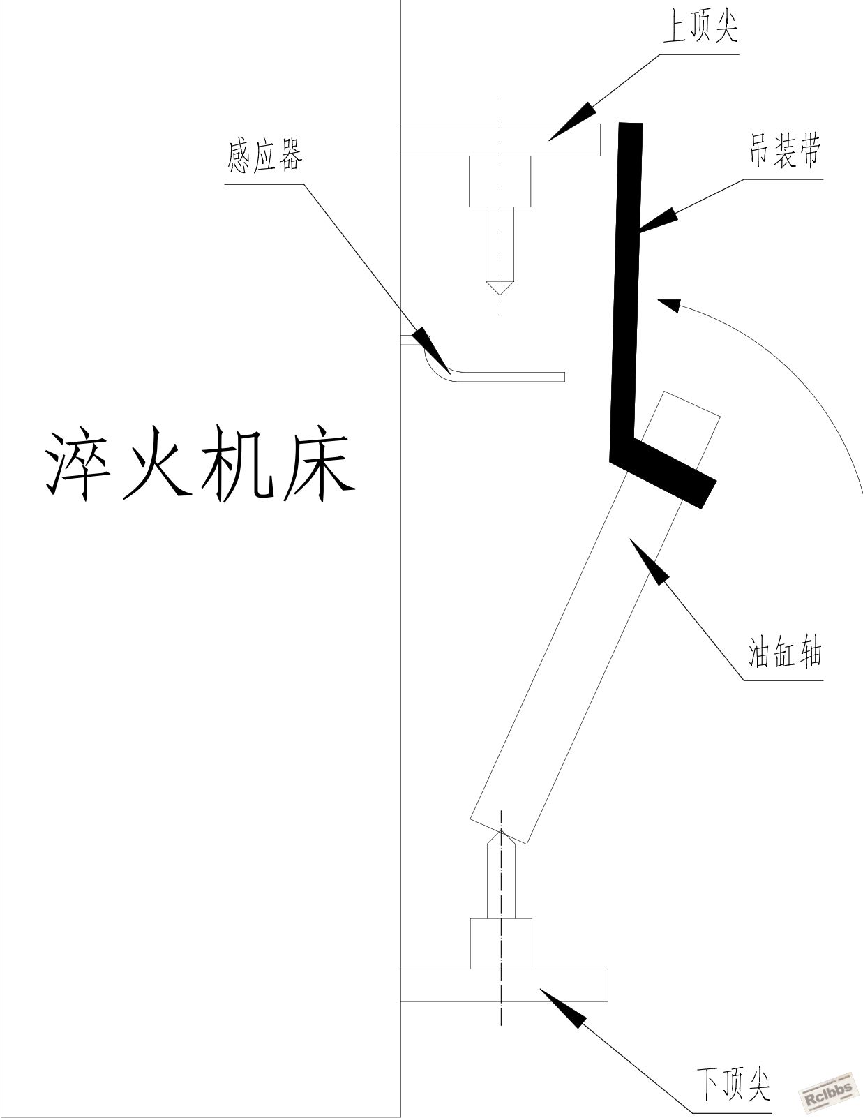

我们公司的淬火机床是立式淬火机床,干长杆类的油缸轴,最近领导让我考虑怎么安装这样的油缸轴,现在的安装方式:用吊装带吊起,先将下面对上,然后操作者用手推动油缸杆扶正,然后将上顶尖对上,现在的问题是:1、扶正油缸杆是吊装带会碰到感应器,易将感应器碰变形,影响淬火段;
2、扶正油缸轴时操作者很吃力;3、此设备是滑板移动,如果将下顶尖升到感应器上方,吊车高度起不到那么高。
不知道论坛里的朋友有这方面的经验吗? 给点建议!

先装轴,后放感应器

批量生产,不可能先放轴,难不成干一根拆一次感应器?每根都调整一次淬火段??
