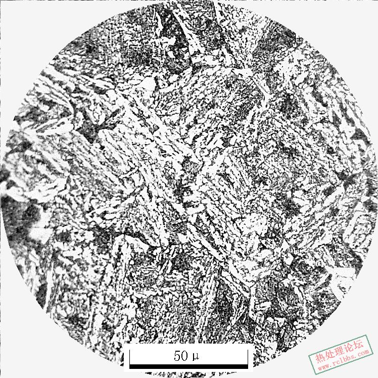

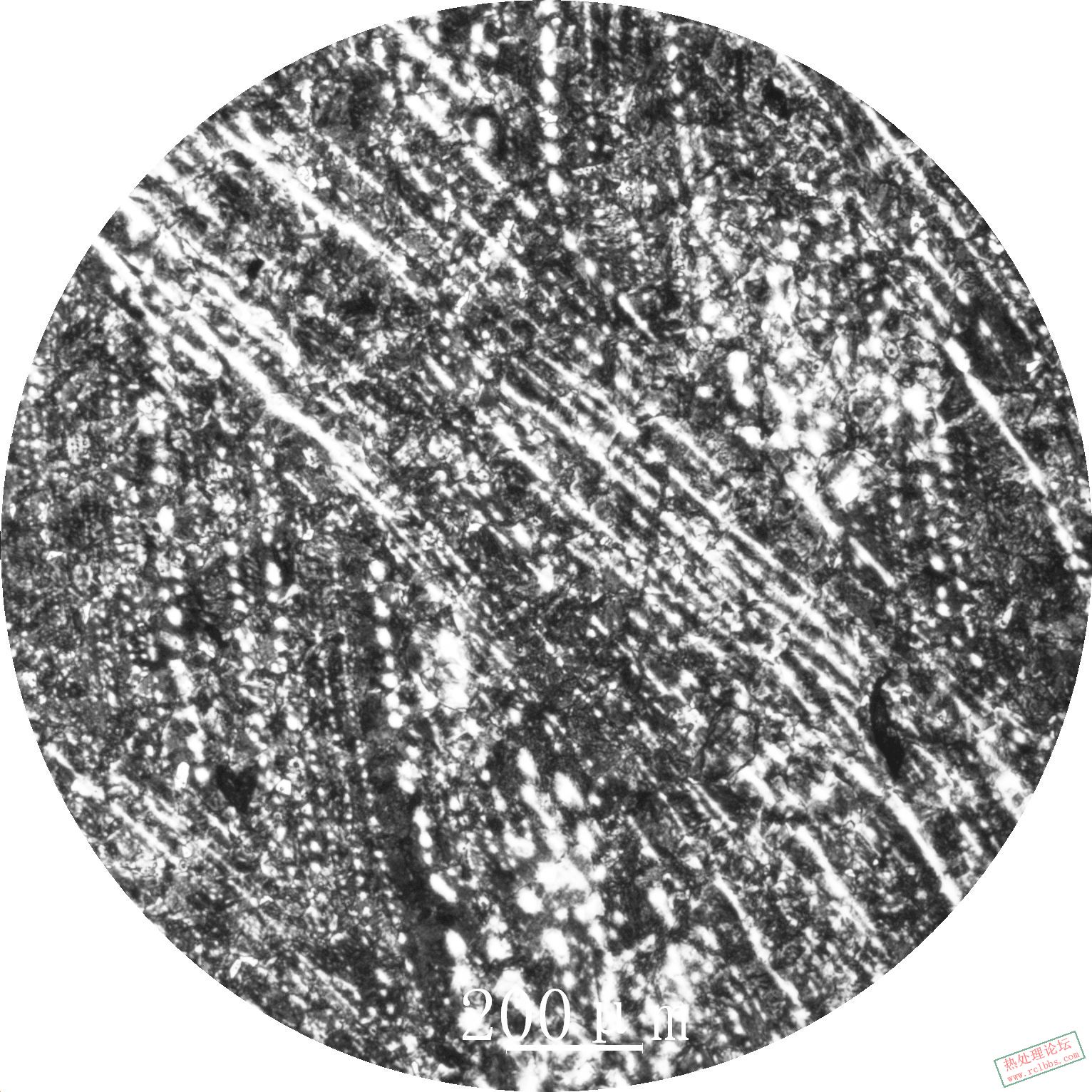

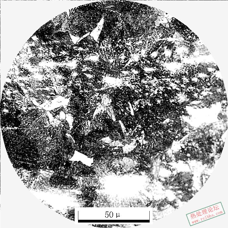

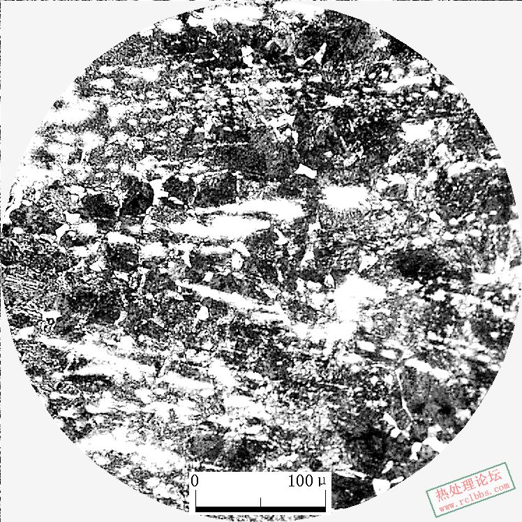

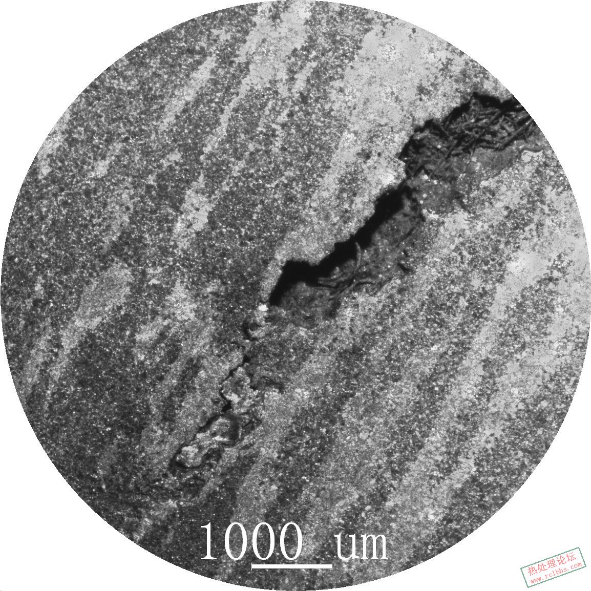

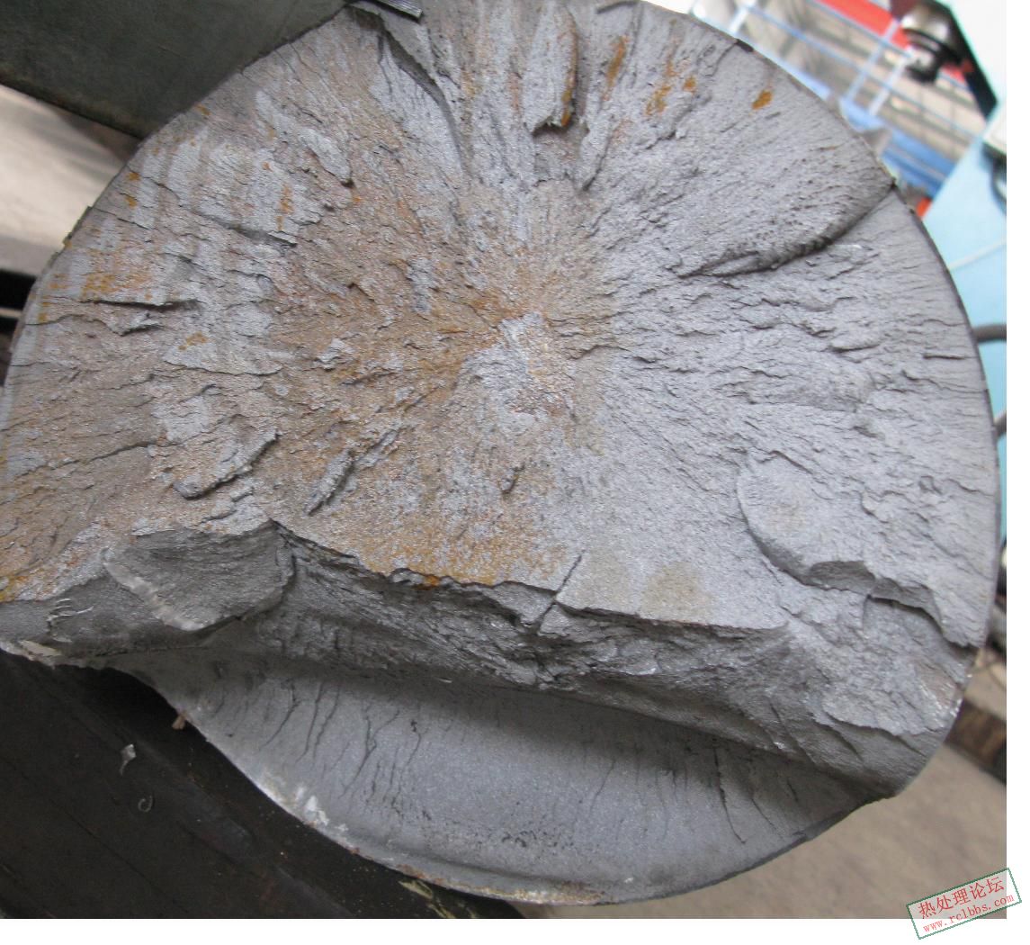

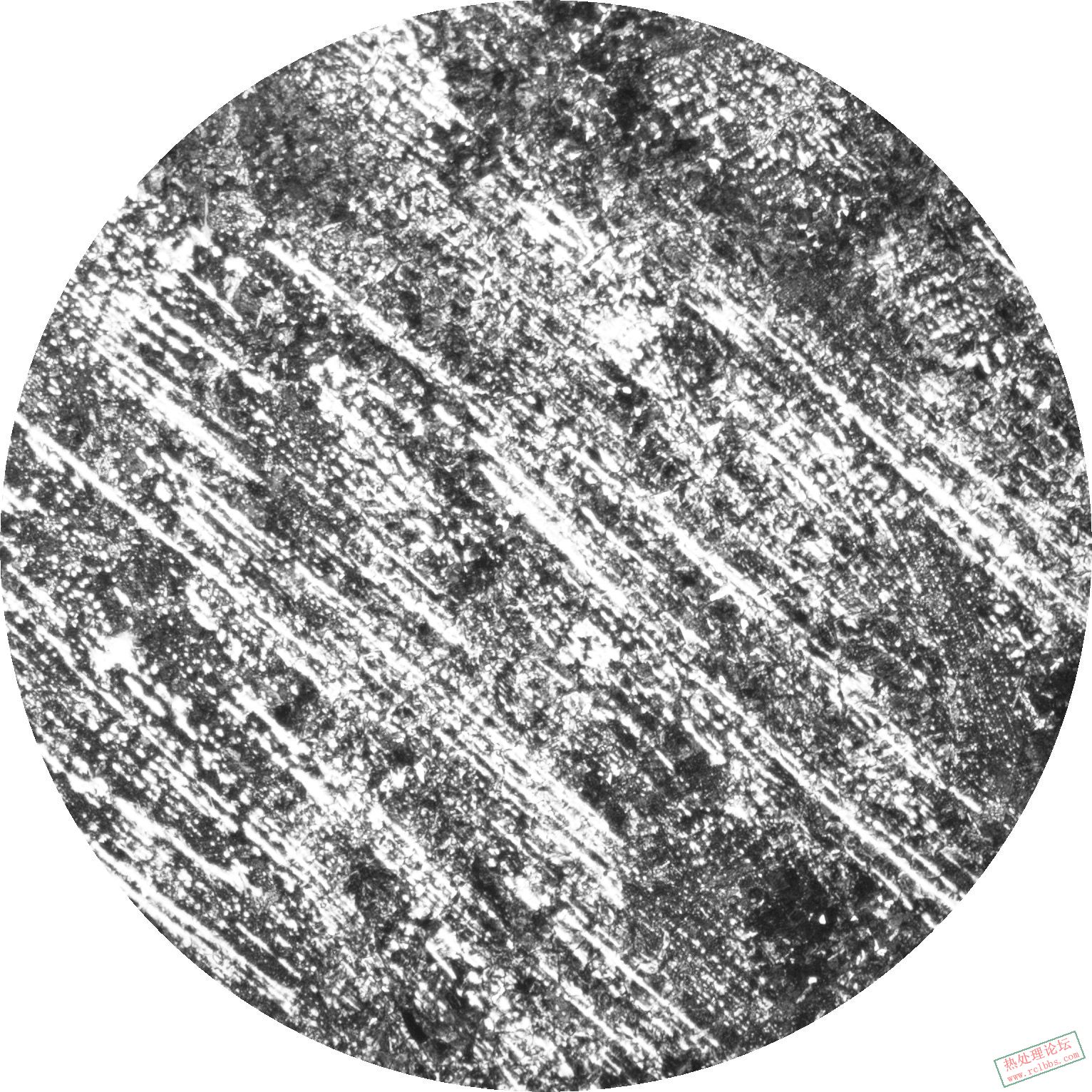

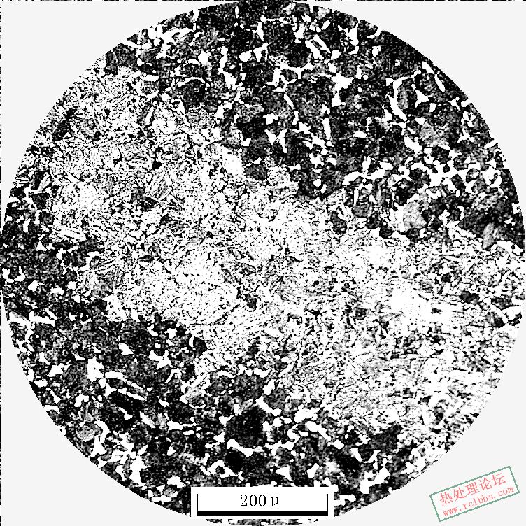

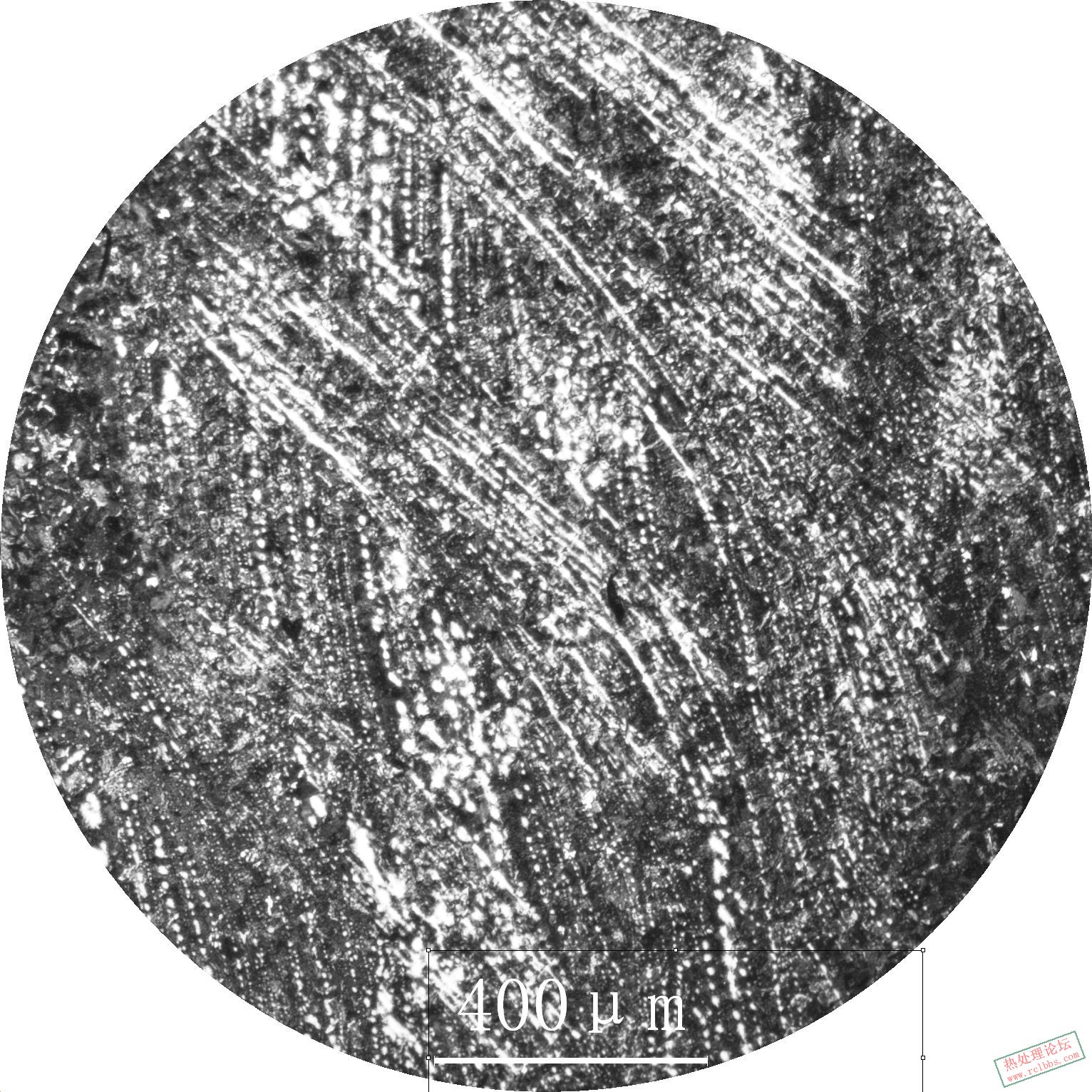

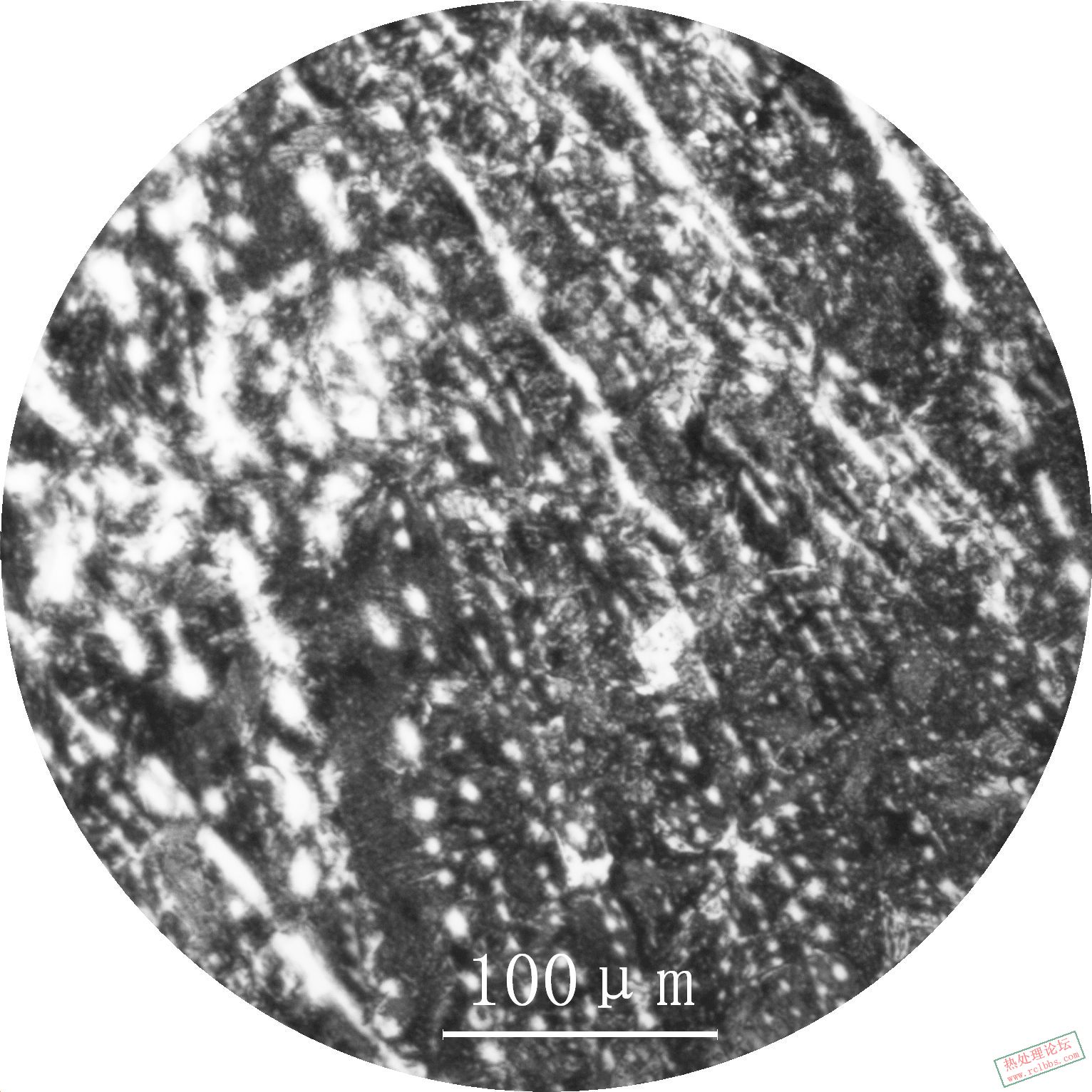

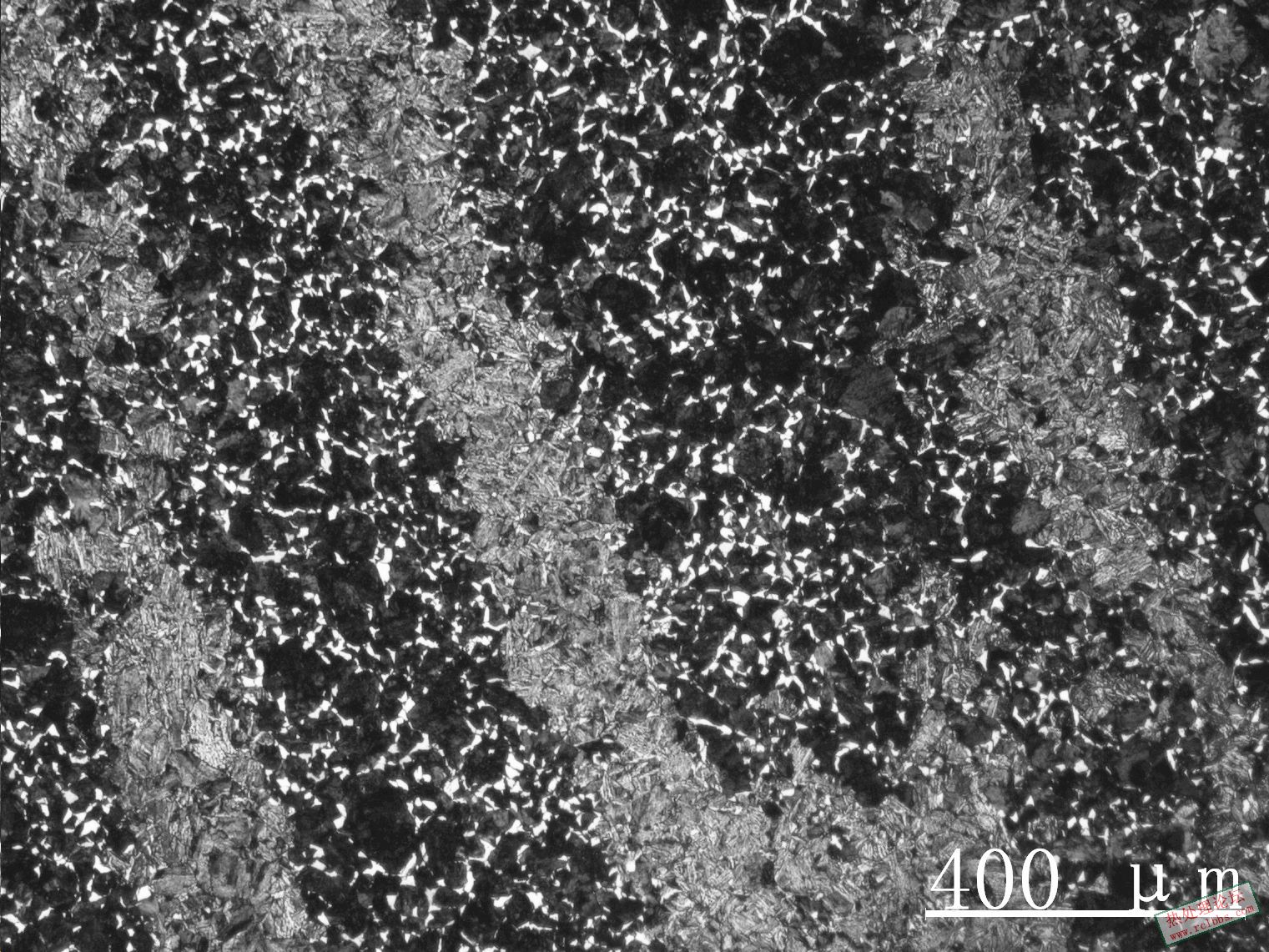

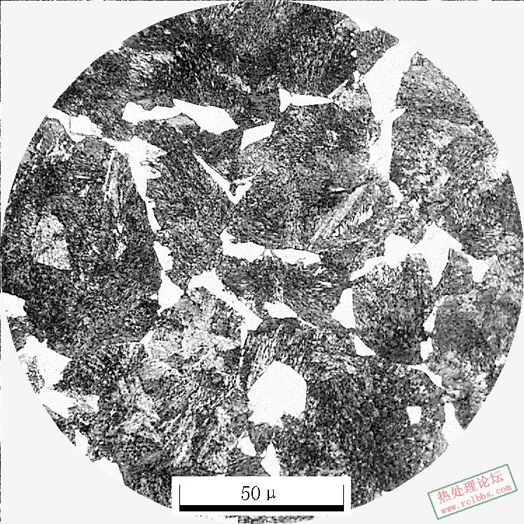

42CrMo轴锻造完成在调质后校直时发生断裂
[ 本帖最后由 wujunfeng610 于 2008-7-30 19:04 编辑 ]
开裂跟着偏析走
开裂跟着偏析走
偏析
偏析
偏析
偏析
偏析
偏析
偏析
偏析
偏析
偏析
偏析
偏析
偏析
偏析
偏析
偏析
偏析
偏析
偏析
偏析
偏析
偏析

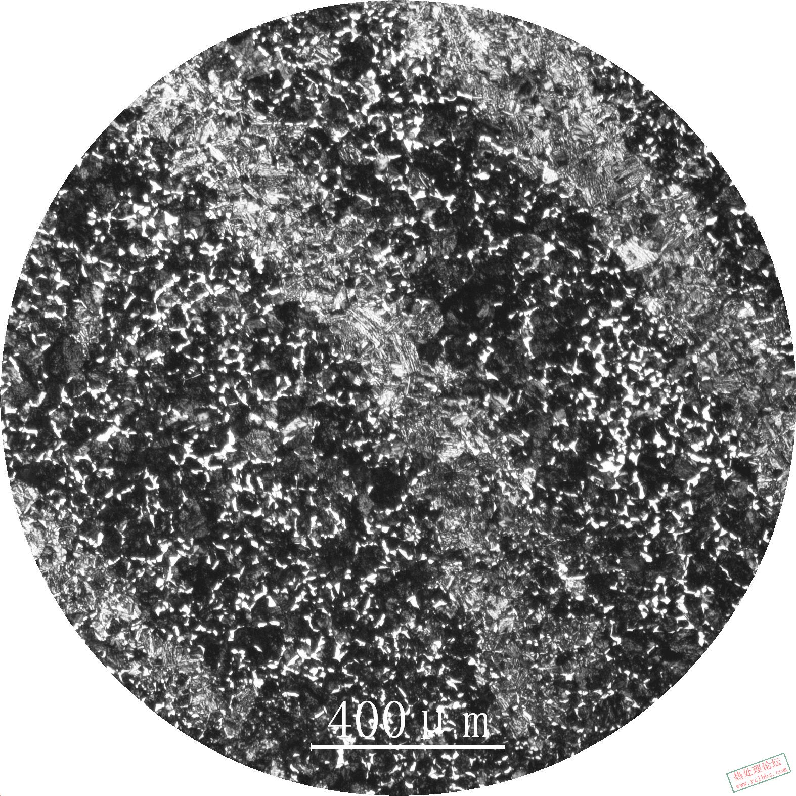

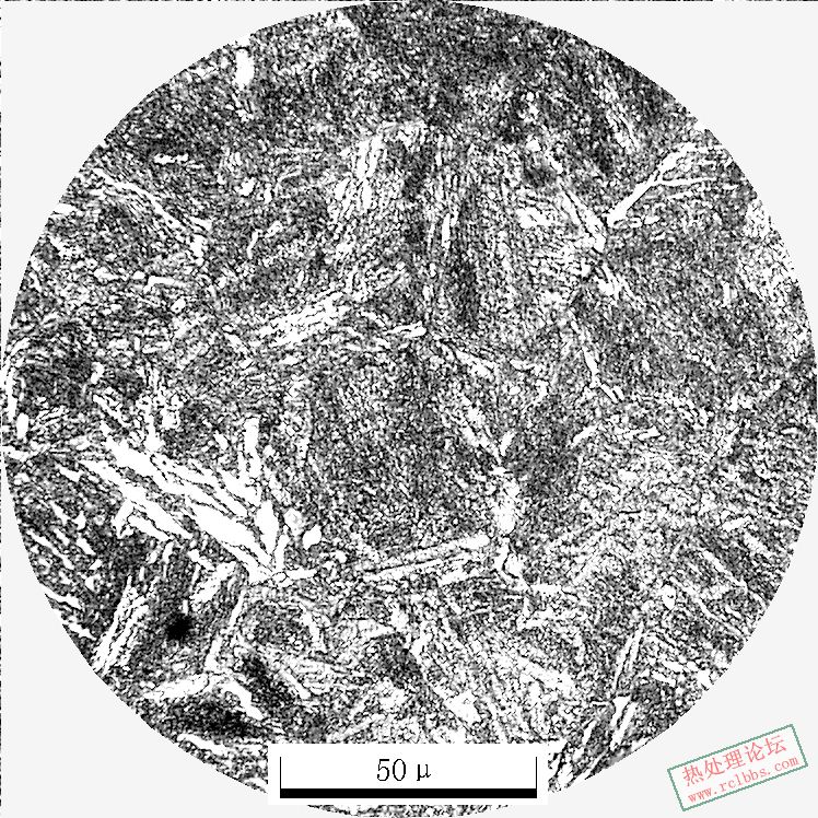

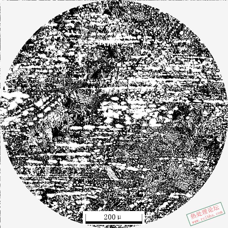

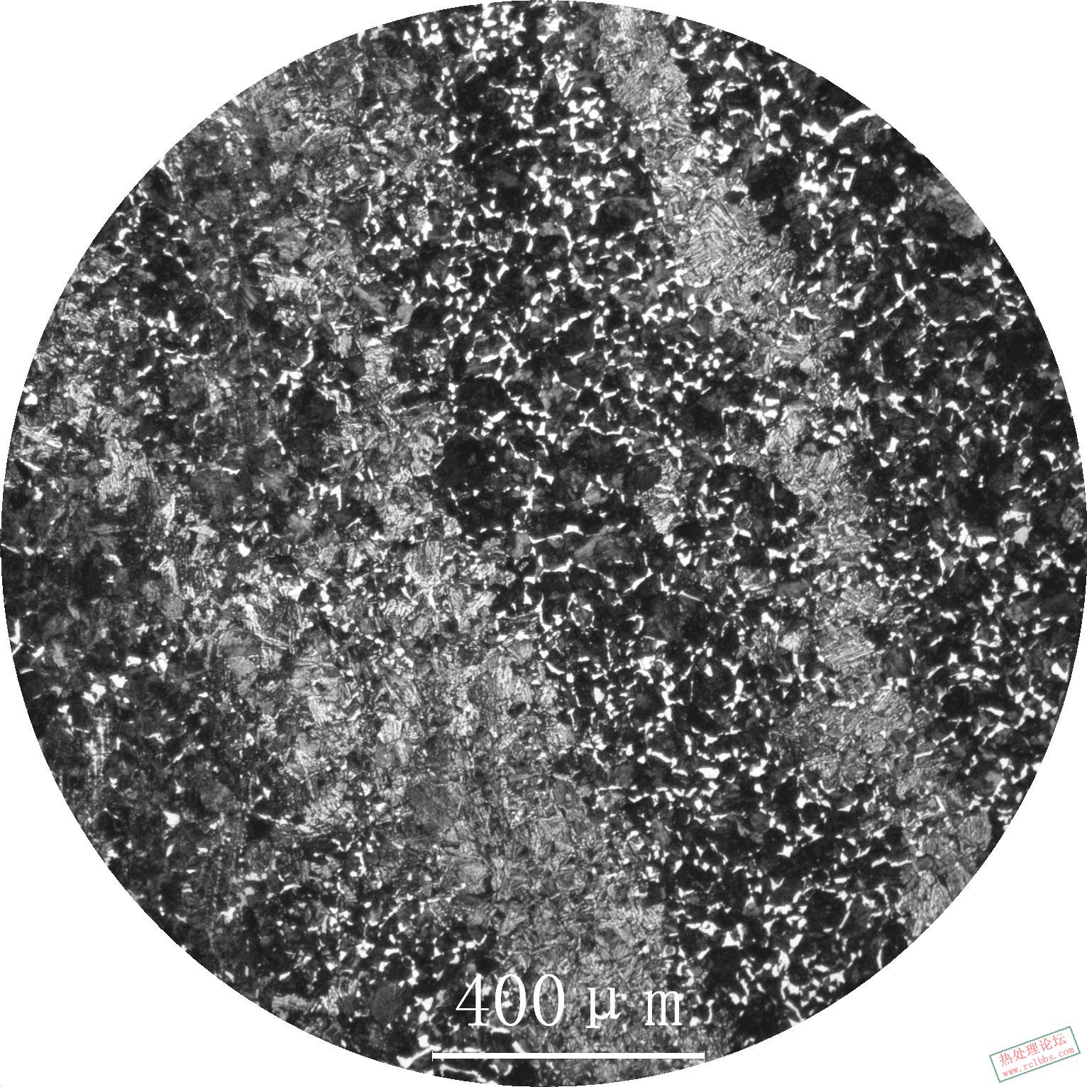

S+上B,该组织脆
S+上B,该组织脆
P+Fe
P+Fe
P+Fe+上B+S
P+Fe+上B+S

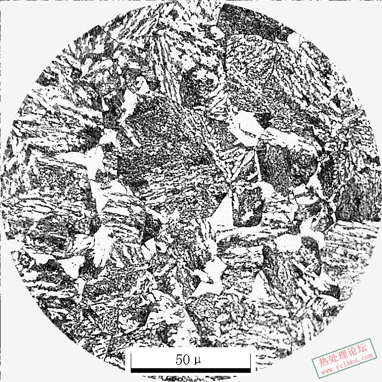

S+沿晶Fe(魏氏体,锻造带来,出现沿晶裂纹,为脆性断裂

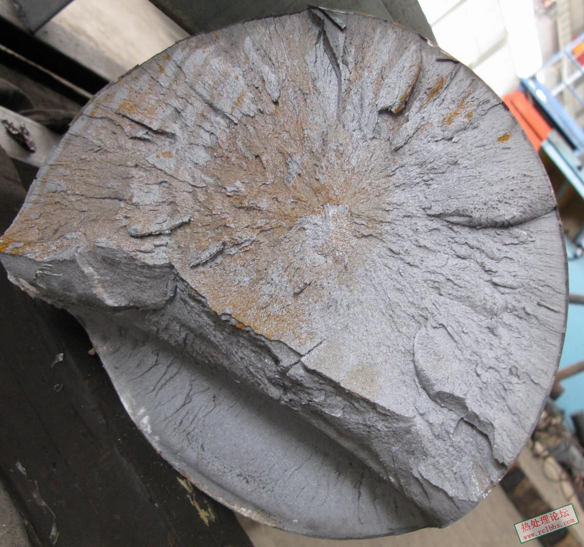

不矫直,它早晚也得断。
材料内裂是主要原因。形成内裂原因:锻件本身有缺陷,或者淬火热应力裂纹都有可能。
发表于 2008-7-30 20:17:33 | 显示全部楼层
这种裂纹,金相分析只是过过场了,看宏观就明白大概了。

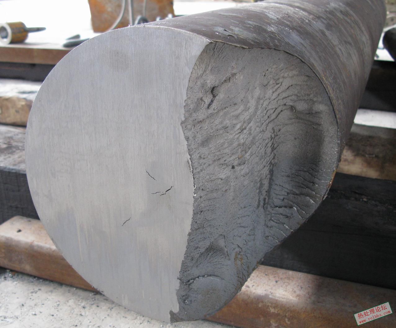

回复 3# 的帖子
第2张内裂照片是锯切断口后留下 的
发表于 2008-7-30 20:53:43 | 显示全部楼层
回复 5# 的帖子
不说也能猜出来。
淬火时,从中心往外炸。学名叫横断。热应力裂纹。若材料心部本身内裂,则淬火裂纹生成更容易。

发表于 2008-7-31 09:36:49 | 显示全部楼层
观察一下图22、24。产品断裂形式是从内向外扩展。
观察一下图23,产品心部存在明显的疏松现象。
说明产品在心部存在缺陷,该缺陷组织在淬火后扩展而导致的整体出现裂纹或断裂

从微观照片看存在带状偏析、晶粒粗大和魏氏组织,偏析是原材料原因,晶粒粗大和魏氏组织在锻造和热处理中都有可能产生。从宏观照片来看,有内部裂纹,是在锻造中产生。

断口看心部硬度不是很高!
淬火是冷速不是很快,较多不良组织/
是否应该阶梯预热以降低热应力影响

原因应该是:
1)材料疏松,锻造没有愈合,反而造成内裂;
2)锻造力度不够,带状组织级别较高,带状并未打散或变形;
3)锻造加热温度过高,怀疑锻后没进行正火处理;
4)淬火加热温度过高或者锻造遗留魏氏组织,也可能在适当的冷速下产生,但前者为主;
5)校直力过大,但非主要原因。
