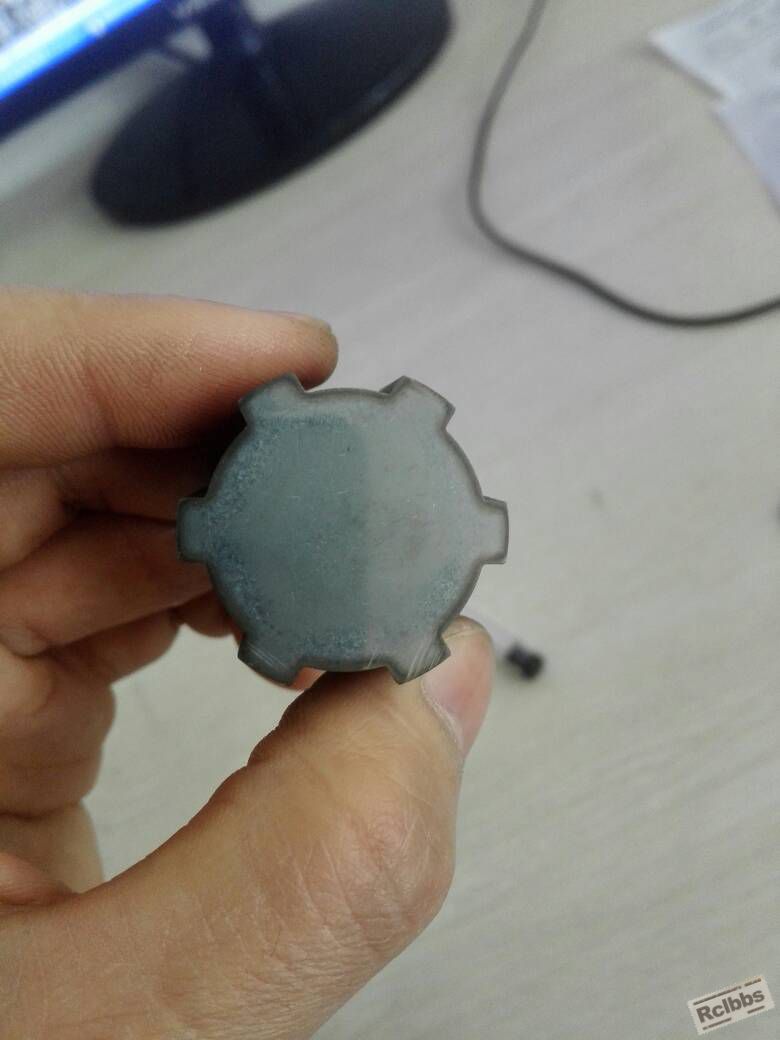

不管是花键还是平键,都出现这种现象,求原因,这种组织合格吗!
 楼主| 发表于 2015-12-5 15:15:38 | 显示全部楼层
都会出现这么一圈,不晓得该不该判定合格!渗碳层组织是合格的!

发表于 2016-1-8 11:02:33 | 显示全部楼层
对应部位做金相照片看看,这样看不出什么(个人观点)

发表于 2016-1-11 15:27:43 | 显示全部楼层
你想给大家看的地方拍的不太清楚啊?
楼主说的是渗层内的环装带斑点的区域吗?

发表于 2016-1-18 11:55:22 | 显示全部楼层
毛坯冷挤压造成的晶粒变形,晶粒粗大。
发表于 2016-1-18 15:32:00 | 显示全部楼层
局部粗晶,多为与变形不均匀有关:lol

发表于 2016-1-21 10:28:25 | 显示全部楼层
可能是锻造组织不合格造成的

发表于 2016-2-1 13:31:58 | 显示全部楼层
在表面处拍个金相照片看看

发表于 2016-10-25 14:07:12 | 显示全部楼层
大部分是冷挤压造成,也有原材料就存在

发表于 2016-10-25 17:39:17 | 显示全部楼层
出现在过渡层和次表层吧?很常见的情况。

发表于 2016-10-28 20:42:41 | 显示全部楼层
混晶不良,对力学性能影响极大!这种情况与材质、锻压比、挤压比、热处理等均有关系,你这种现象还不算太严重,严重的整个面都是粗晶;我最近花了解一些精力专门研究此问题,产生原因、最佳改善方案、改善前后性能对比等等;如需帮助可联系我,我需先了解你的产品材质、整个工艺流程,进行分析评估,提出最经济的改善方案。

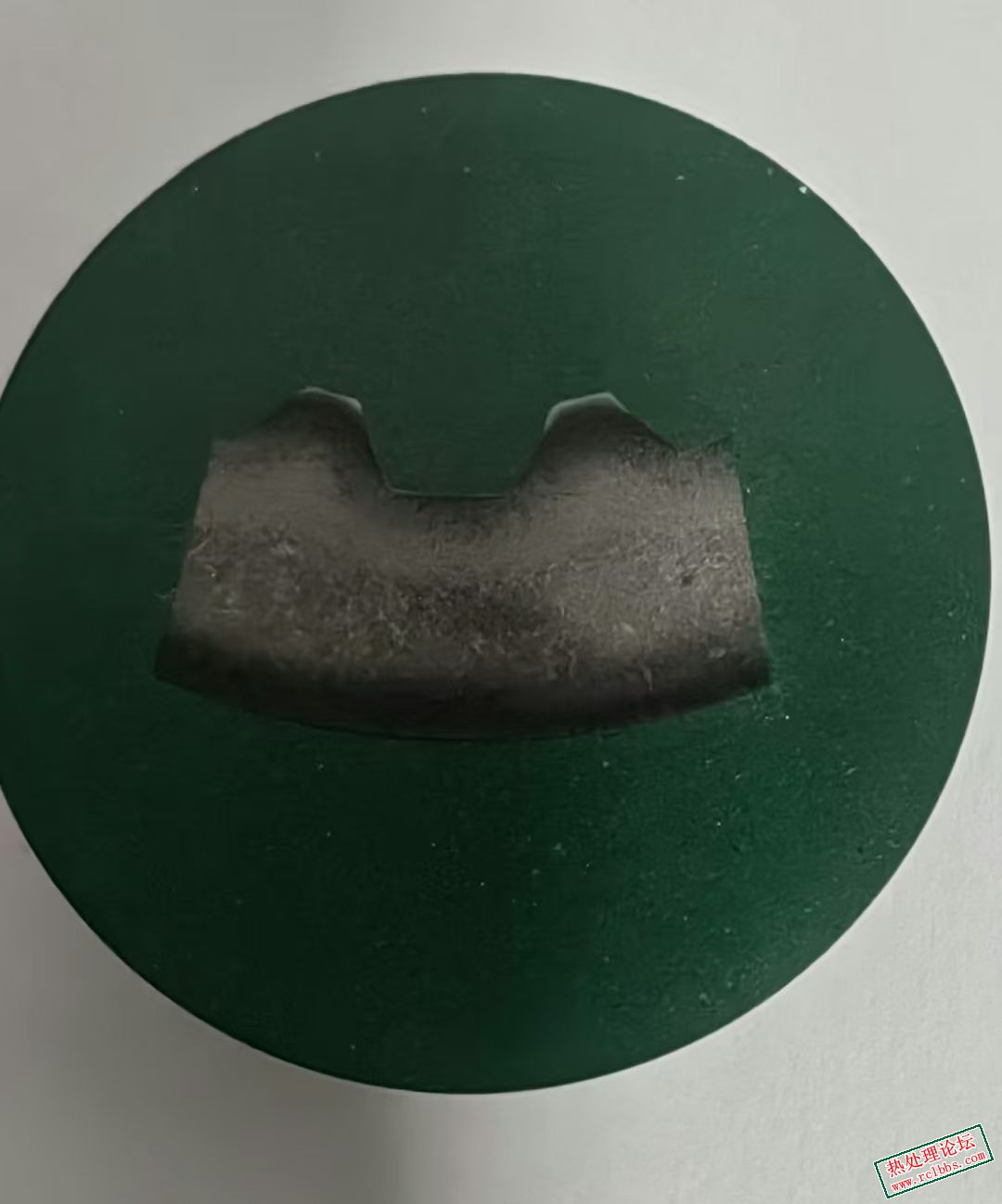

发表于 2024-12-2 18:18:54 | 显示全部楼层
我也遇到了,和你类似的情况
样件图片
样件图片
