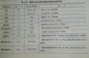

   (1) 标注热处理方法和技术条件用符号
    在零件图样上,统一采用的热处理技术要求符号,如表1所示。
                                             表1  图样上标注热处理技术要求用符号表

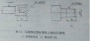

对于局部热处理的零件,在技术要求的文字说明中要写明“局部热处理”。在需要热处理的部位用细点画线框出;如果是轴对称零件或在不致引起误会的情况下,可用一根细点画线在热处理部分的外侧标注,如图1所示。
                              图1  局部热处理在图样上标注案例
                                  a)范围标注法  b)偏差标注法
