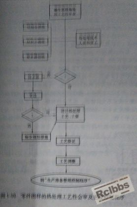

热处理工艺性会审,即由材料及热处理技术人员(或生产现场技术工人)对零件设计图样中的材料选择、;零件几何形状、结构特点和热处理方面的技术要求,逐一逐条地进行工艺性审查,并与设计部门协商一致后会签。
   (2) 热处理工艺性会审及更改控制程序
     图1所示为某热处理厂的零件设计图样的热处理工艺性会审和更改控制程序。
                                                         图1  零件图样的热处理工艺性会审及更改控制程序
