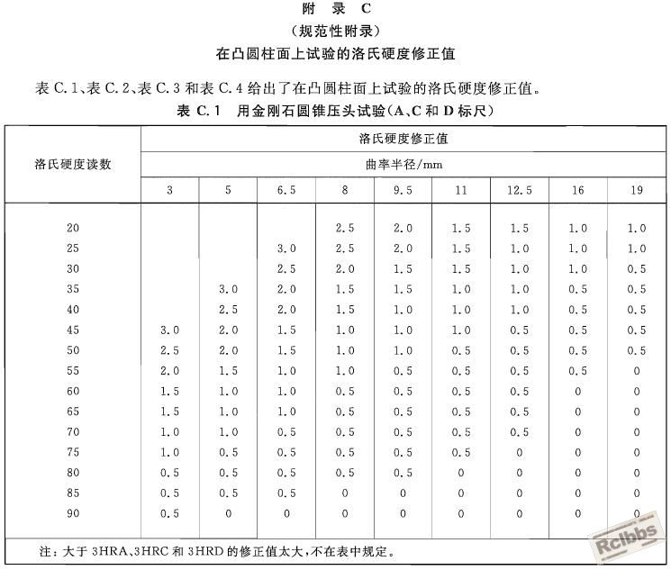

用洛氏硬度计直接打同一工件的凸圆柱面和水平端面,分别所测的洛氏硬度值可直接比较吗?还是相互直接有一个转换系数,如果有,该如何转换。

如果你硬度够高,直径够大就行.
建议看GB/T230,有修正表.

看到有一个修正表,但没说这些修正系数怎么用,圆柱面值是否应加上这些修正值。

直径大于15mm的,就不用加修正值,使用方法就是加上硬度值和直径交叉点的那个数值。

圆柱面值要加上修正值,因为凸柱面的压痕会比同样材料的平面深,所以所得的硬度值会偏小,所以要加上修正值。
知道有这个表,但一直不懂用。
