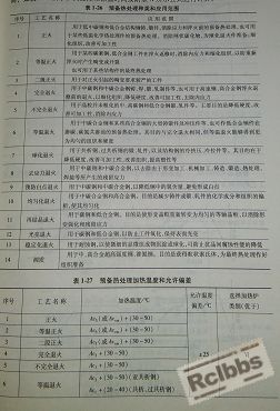

      毛坯预备热处理是指经冶炼、铸造、锻造、轧制、冲压和挤压等工艺手段生产的钢材或毛坯及半成品等,为改善其力学性能和后序加工工艺性等实施的热处理技术。具体应用可根据实际需要按表1预备热处理种类和应用范围进行选择。
   毛坯预备热处理各种工艺的加热温度允许偏差较大,且对加热炉类别要求也不高,如表1所示。其加热和保温时间按附录A所示公式进行计算。
                                    表1  预备热处理种类和应用范围
                                 表2 预备热处理加热温度和允许偏差

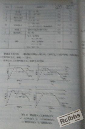

       普通退火的冷却,一般是随炉降温冷到550~350℃以下出炉空冷。球化退火工艺的冷却方式,如图1所示。
各种正火工艺的冷却方式,如图2所示
                     图1  球化退火工艺的冷却方式
              a)一次球化退火  b)一次等温球化退火
              c)循环球化退火  d)低温球化退火
                                 图2  各种正火工艺的冷却方式
                         a)普通正火  b)分级正火  c)等温正火
