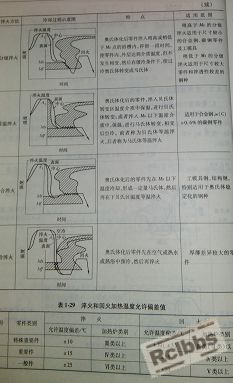

    2. 整体淬火的常用工艺方法
    机械零件及工模具的整体淬火方法很多。其中,常用的淬火方法及其适用范围,如表1所示。零件整体淬火加热温度:亚共析钢一般为Ac3+30~50℃;共析钢和过共析钢一般为Ac1+30~50℃。整体淬火加热温度允许偏差取决于零件类别,见表2所示。
                                          表1 常用淬火方法及其适用范围
                                      表2 淬火和回火加热温度允许偏差值
      冷却是淬火的的关键环节,碳素结构钢制零件和碳素工具钢制工、模、量具件淬火时,一般采用水冷却或先水后油双介质冷却;合金钢零件淬火时,一般采用油冷却或先油后空气双介质冷却;高合金钢有时加热后直接空冷即可。对于形状复杂零件为了减小变形和防止开裂,往往采用熔碱或熔盐分级淬火或等温淬火等。
本文的插表由于篇幅较大,不适截取,请参见马伯龙编著《热处理工艺设计与选择》一书附录第33--34页表格所示。
