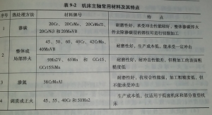

机床主轴所用材料,按其热处理工艺方法可分为四类,如表1所示。
表1  机床主轴常用材料及其特点
