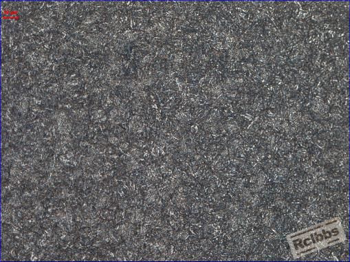

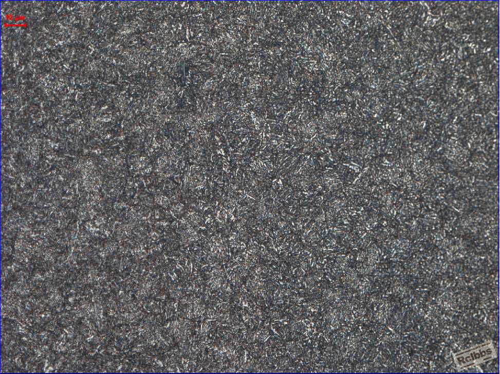

我司的65Mn材料发外检测,组织判定为:(马氏体+索氏体)基体+点状碳化物+残余奥氏体+少量上贝氏体
200X
file:///C:\DOCUME~1\ADMINI~1\LOCALS~1\Temp\ksohtml\wpsDD.tmp.jpg
500X
file:///C:\DOCUME~1\ADMINI~1\LOCALS~1\Temp\ksohtml\wpsE0.tmp.jpg
请大家看看,并指出上贝氏体所在位置,我司热处理工艺为盐浴淬火+中温回火,为啥组织是
((马氏体+索氏体)基体?

发表于 2015-12-13 14:39:05 | 显示全部楼层
相只是一个参考,它就是相似什么而已,也只是表相,很多时候是需要透过表相看本质。你看到的马氏体也只是马氏体相而已,确切的说中温回火后,应该是保留了马氏体相的索氏体而已。
希望对你有帮助。莫要纠结

发表于 2015-12-10 16:52:27 | 显示全部楼层
没有看到照片,不知是不是误判。
不过我以前碰到类似情况,是外协的热处理厂盐浴槽温度低于Ms(270°C)。

发表于 2015-12-11 00:45:19 | 显示全部楼层
你希望淬火后得到什么组织?这个组织像是淬火后不是马氏体组织。

试样工艺是盐浴淬火+中温回火,理想组织是回火屈氏体,硬度39~44HRC

发表于 2015-12-11 18:16:43 | 显示全部楼层
盐浴淬火温度控制有问题,没有下贝氏体转变,回火后也不是回火索氏体,那个报告的结果莫名其妙

发表于 2015-12-12 10:49:31 | 显示全部楼层
冷速不足, Bainite+初析Ferrite(白).

发表于 2015-12-14 14:52:47 | 显示全部楼层
照片倍数太低,望传一张500以上的看看试样是否淬透。

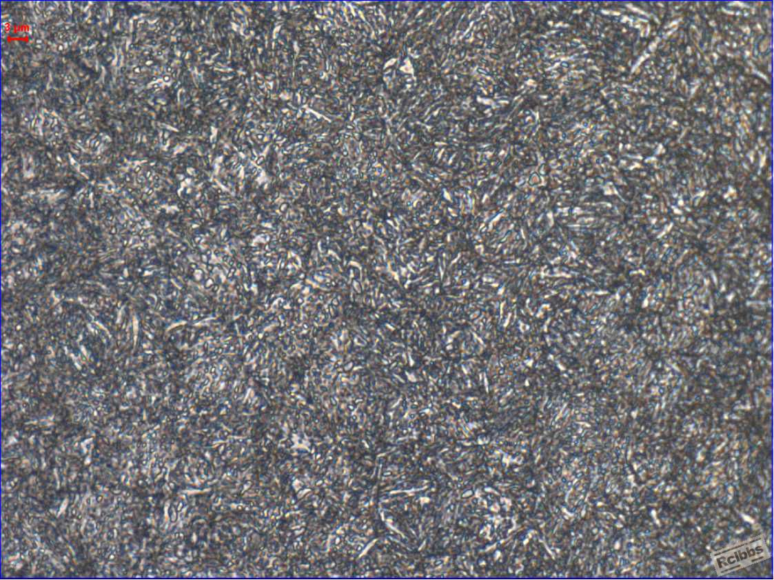

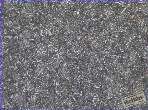

 楼主| 发表于 2015-12-19 19:03:28 | 显示全部楼层
MYG 发表于 2015-12-11 18:33
图片不清晰,像素低,无法判定-------------------
首先感谢各位专家和同行的专业回复
我又重新整理了下检测图片,现在上传清晰一些的:
65Mn材质 200X
65Mn材质500X
此试样发外检测结果为:(马氏体+索氏体)基体+点状碳化物+残余奥氏体+少量上贝氏体
零件发生脆断的原因在于热处理回火不充分.淬火马氏体组织没有充分进行回火转变.碳化物未充分脱溶,淬火态马氏体的形貌特征没有完全消失,上贝氏体的存在进一步导致材料的脆性增大。(此外试样有非金属夹杂 A类1.5e B类0.5 C类1.0 D类1.0 Ds类无  也是开裂原因之一)硬度:400.0HV0.1

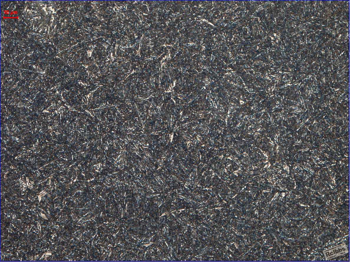

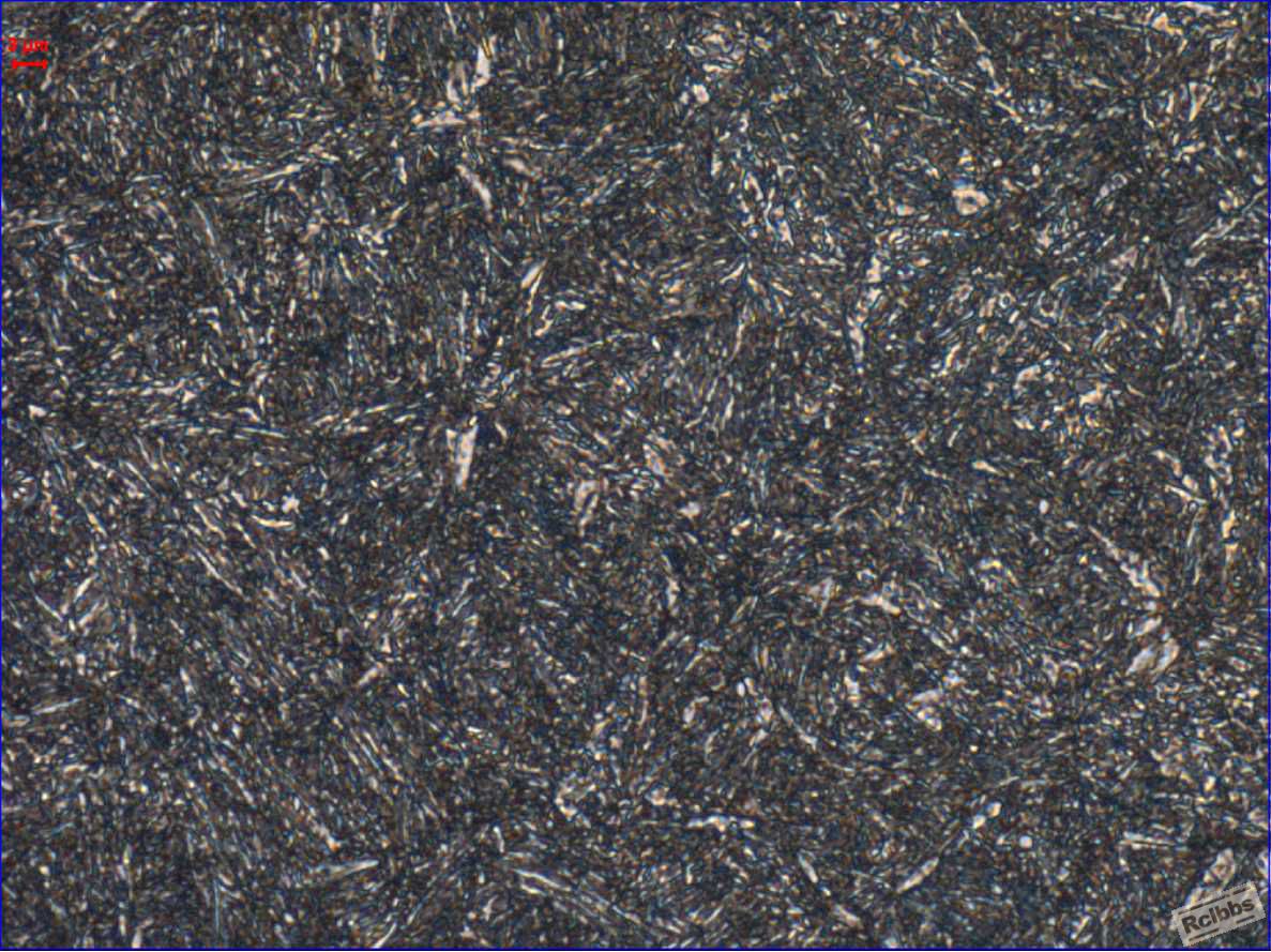

补充上传SK5开裂失效发外检测图片
SK5材质 200X
SK5材质 500X
此试样发外检测结果为:(马氏体+索氏体)基体+点状碳化物+沿晶界析出的网状、半网状渗碳体
材料由于淬火温度过高,在晶界上析出网状、半网状渗碳体,使得晶界弱化,在组织和热应力的作用下沿晶开裂。
此外试样有非金属夹杂 A类0.5 B类0.5 C类0.5 D类0.5 Ds类无  硬度:483.2HV0.1
请再次指点65Mn上贝氏体位置和SK5(半)网状碳化物位置(可在图片上箭头标出),谢谢。
签到天数: 941 天
发表于 2015-12-19 20:09:16 | 显示全部楼层
65Mn:回火屈氏体+粒状碳化物+少量未溶铁素体。淬火加热不足?
SK5:回火屈氏体+粒状、条状、网状碳化物。材料碳偏析或球化退火过热?
