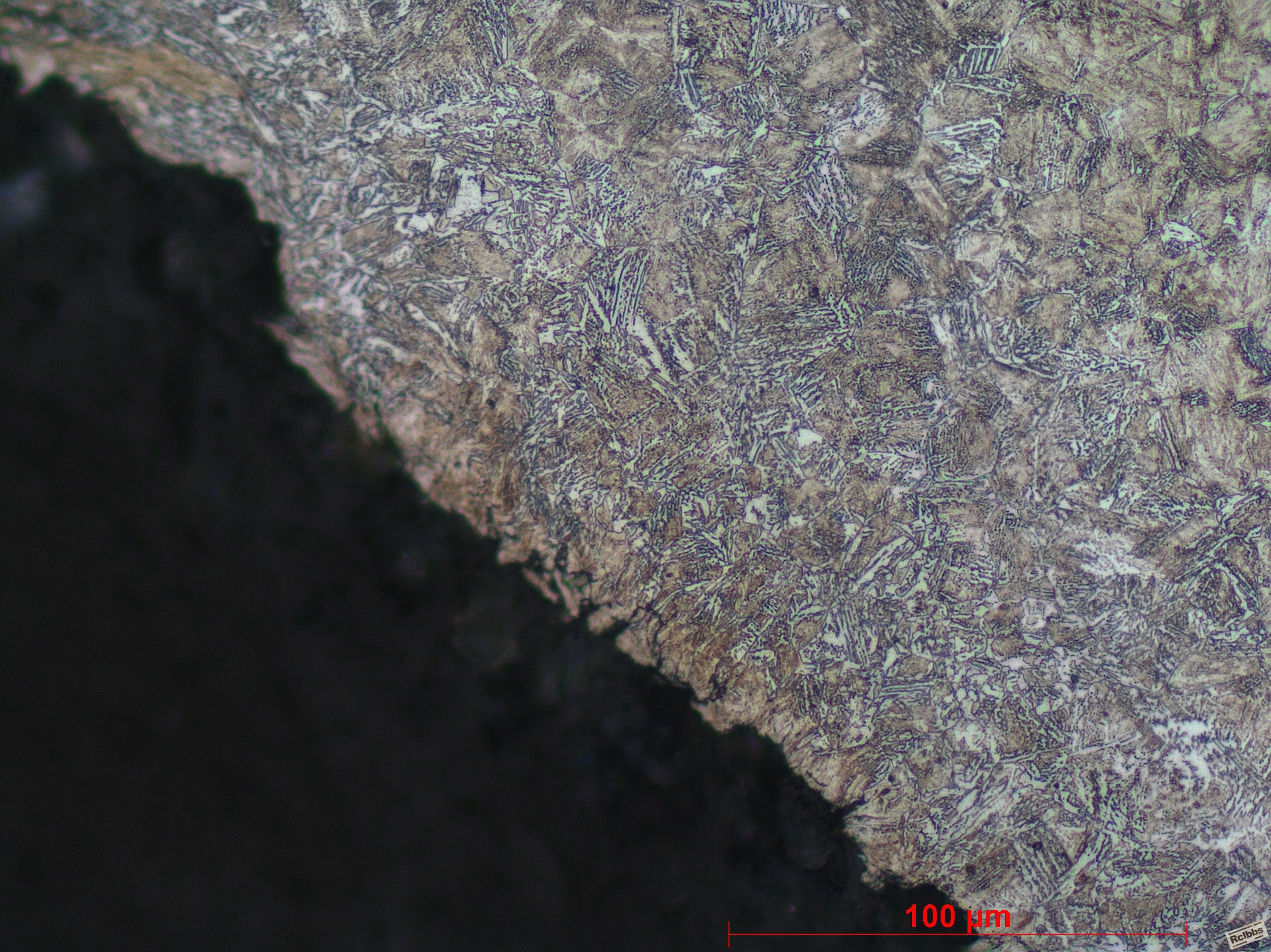

求助各位大神,照片中的金相是不是贝氏体?
金相
金相

请说明钢种和状态----------------------------------

42CrMo,硬度能达到52HRC,具体工艺不清楚。

马氏体+贝氏体----------------------

表面出现贝氏体+马氏体,淬火不太好啊!

这个里面有马氏体,也有贝氏体组织

表面出现贝氏体+马氏体,淬火不太好啊!

您好,图片中哪部分是贝氏体啊,谢谢

有贝氏体组织,右上角。
