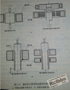

    3)感应淬火典型的加热和冷却方式,如图1所示。
                     图1  感应淬火典型的加热和冷却方式
           a)周期式加热-冷却方式  b)连续式加热-冷却方式
