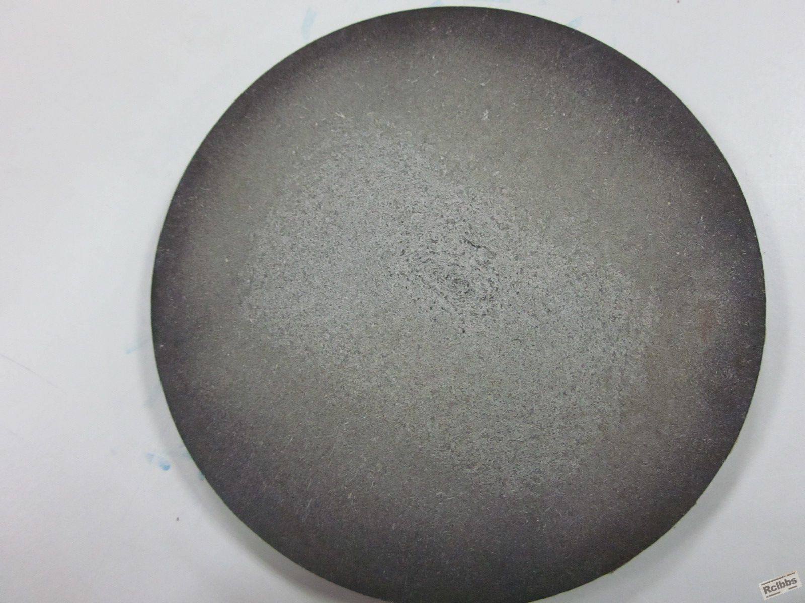

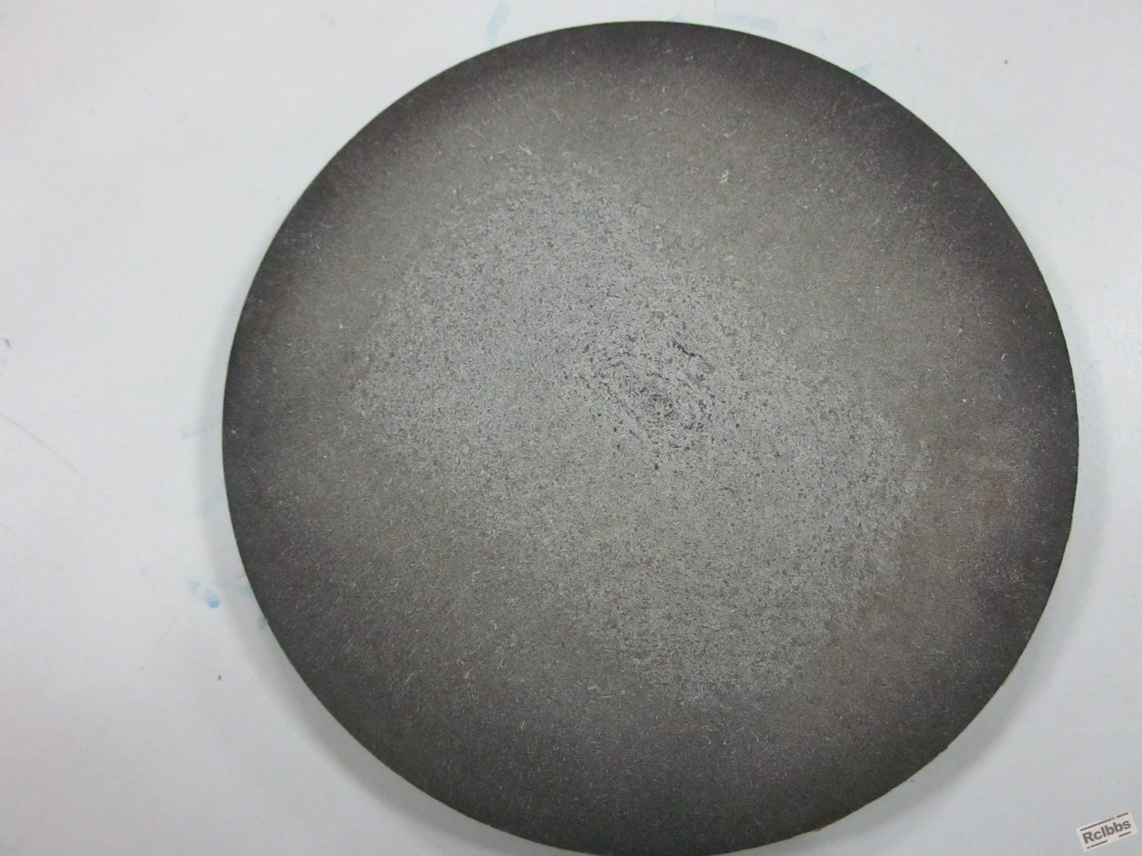

大家来评判看, 钢坯的低倍缺陷分析,ASTMASTM E340-13

这个产品非常好的,没有什么缺陷的。中心疏松1-2级,定型偏析1级,一般疏松1级.我参照的是国标GB/T1979-2001。中心疏松其实评1级也可以的。定型偏析不明显的,大家看下标准图谱比照,理解下标准定型偏析主要由暗点和空隙组成的,与原锭型横截面形状相似的框带。

现在多数都是连铸工艺,基本都是方坯,此图片应该是方坯扎圆,经过热酸侵蚀得到,中心疏松,定型偏析,一般疏松,基本是合格的,本人愚见,仅供参考

什么钢种?热盐酸侵蚀?中间怎么有锭形偏析,感觉像是矩形坯轧成的圆棒吧?

锭型偏析挺明显的,其它的看着都不严重。

锭型偏析不算有,就一点中心疏松,低倍算好了。

锭型偏析很奇怪,为什么是方的?

中心疏松1.5,锭型偏析略重

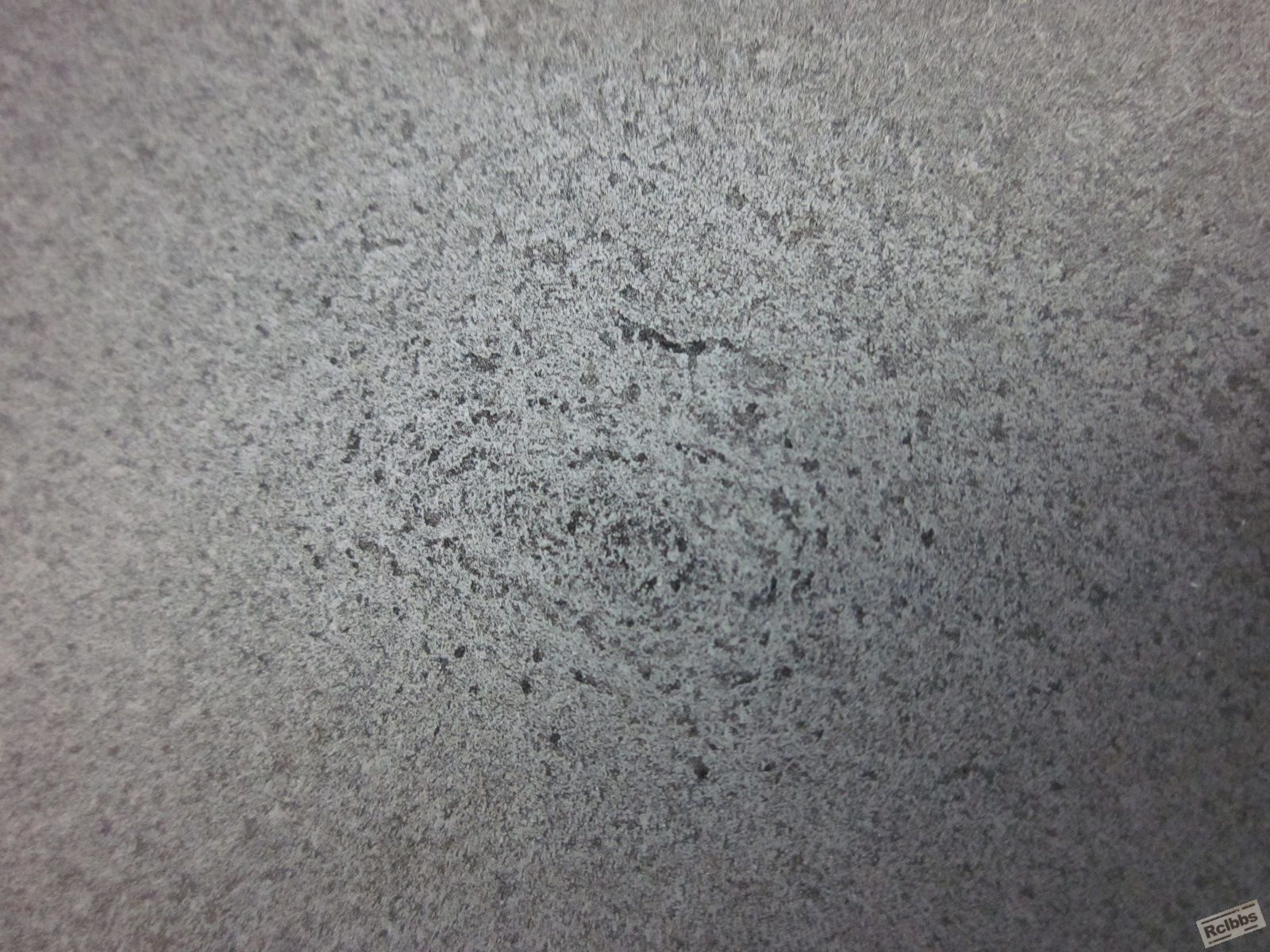

心部好象有一条裂纹,其它如疏松不高。

我们经常验收管坯的,这个中心疏松算比较好了,不过你的酸洗时间也要注意了,时间长了也会引起这样的哦。

锭型偏析非常不好,作为某些钢材估计要拒收。

中心疏松2级,方型偏析2.5级,一般疏松2级.我参照的是国标GB/T1979-2001。

典型的中心疏松,可以按照国标评级
