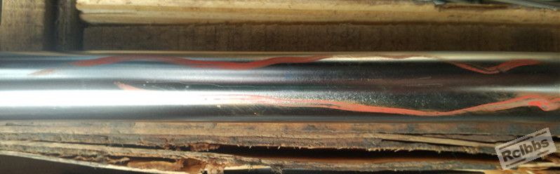

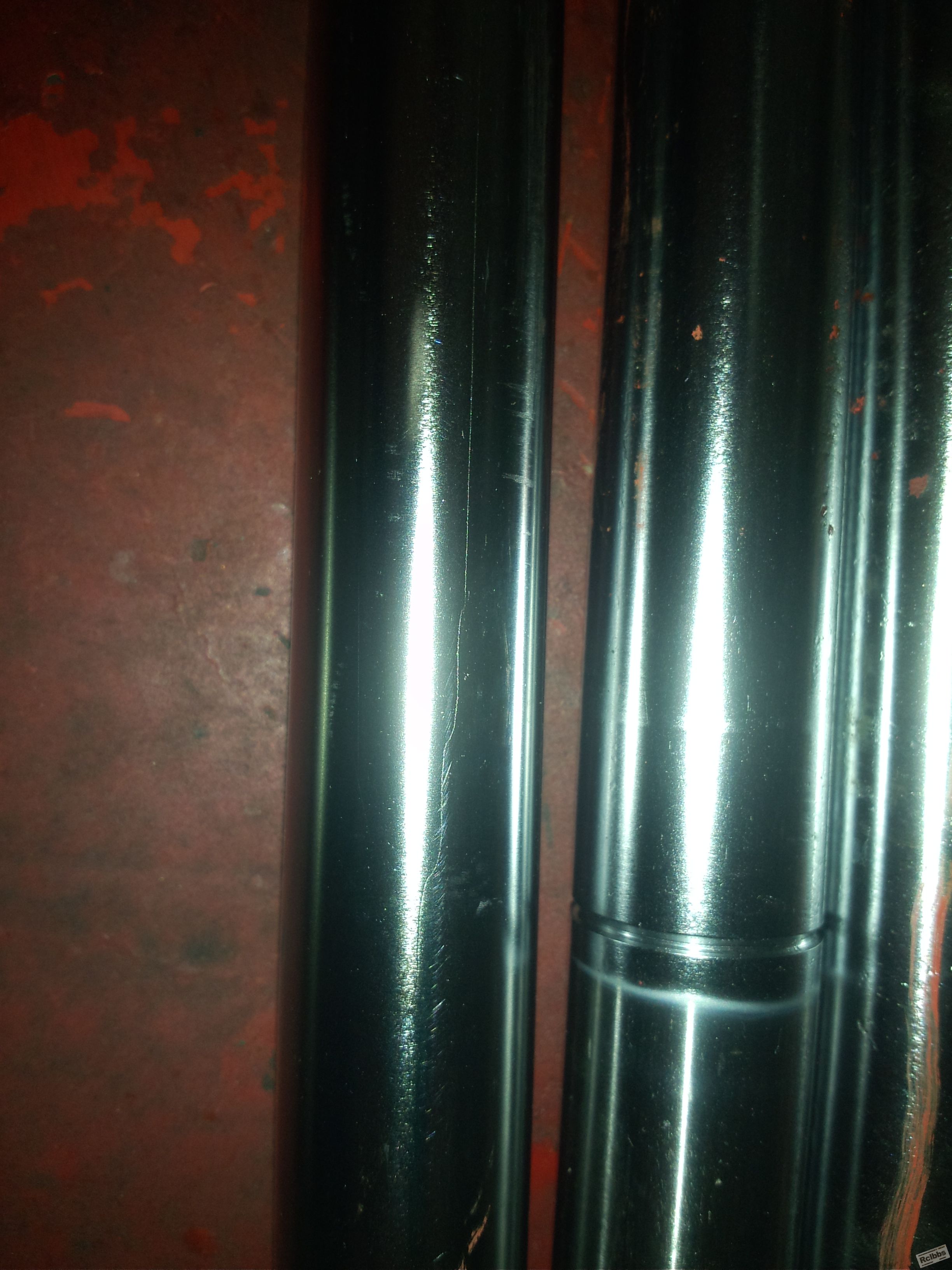

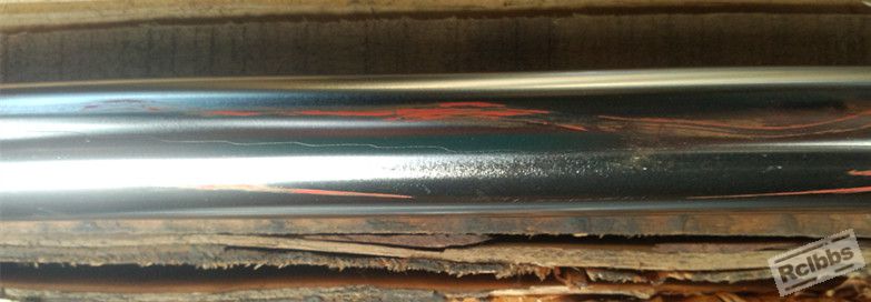

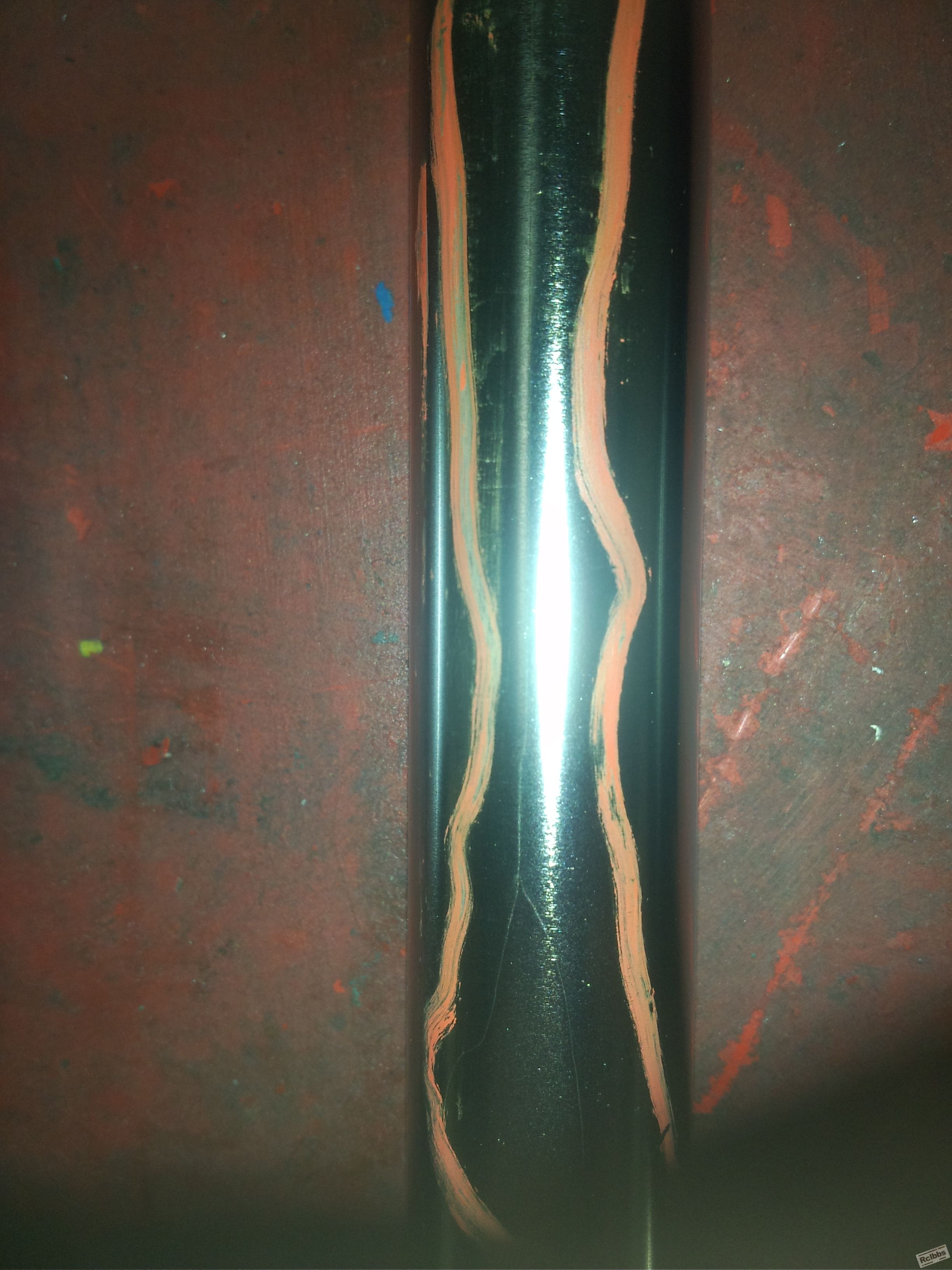

材质:45#
原材料工艺:钢厂连铸连轧
热处理工艺:高频淬火,回火
大家帮我看看这裂纹属于淬火裂纹么?
签到天数: 458 天
发表于 2016-1-4 17:01:07 | 显示全部楼层
看金相才知道。你将金相拍几张给我们看看
签到天数: 608 天
发表于 2016-1-19 10:12:15 | 显示全部楼层
一般属于原材料缺陷,引发的淬火裂纹。
问题在于,如何找出原材料缺陷是楼主应考虑的重点。
发表于 2016-1-20 21:30:39 | 显示全部楼层
纵裂一般不是高频淬火的问题,还得切个金相才能知道裂的原因,不知高频前是否调质
发表于 2016-1-28 08:41:44 | 显示全部楼层
光凭这个照片是无法分析的,最好有金相和断口的成分检测
签到天数: 714 天
发表于 2016-3-10 17:15:24 | 显示全部楼层
我们也出现这种情况,楼主你们有结论了吗?
