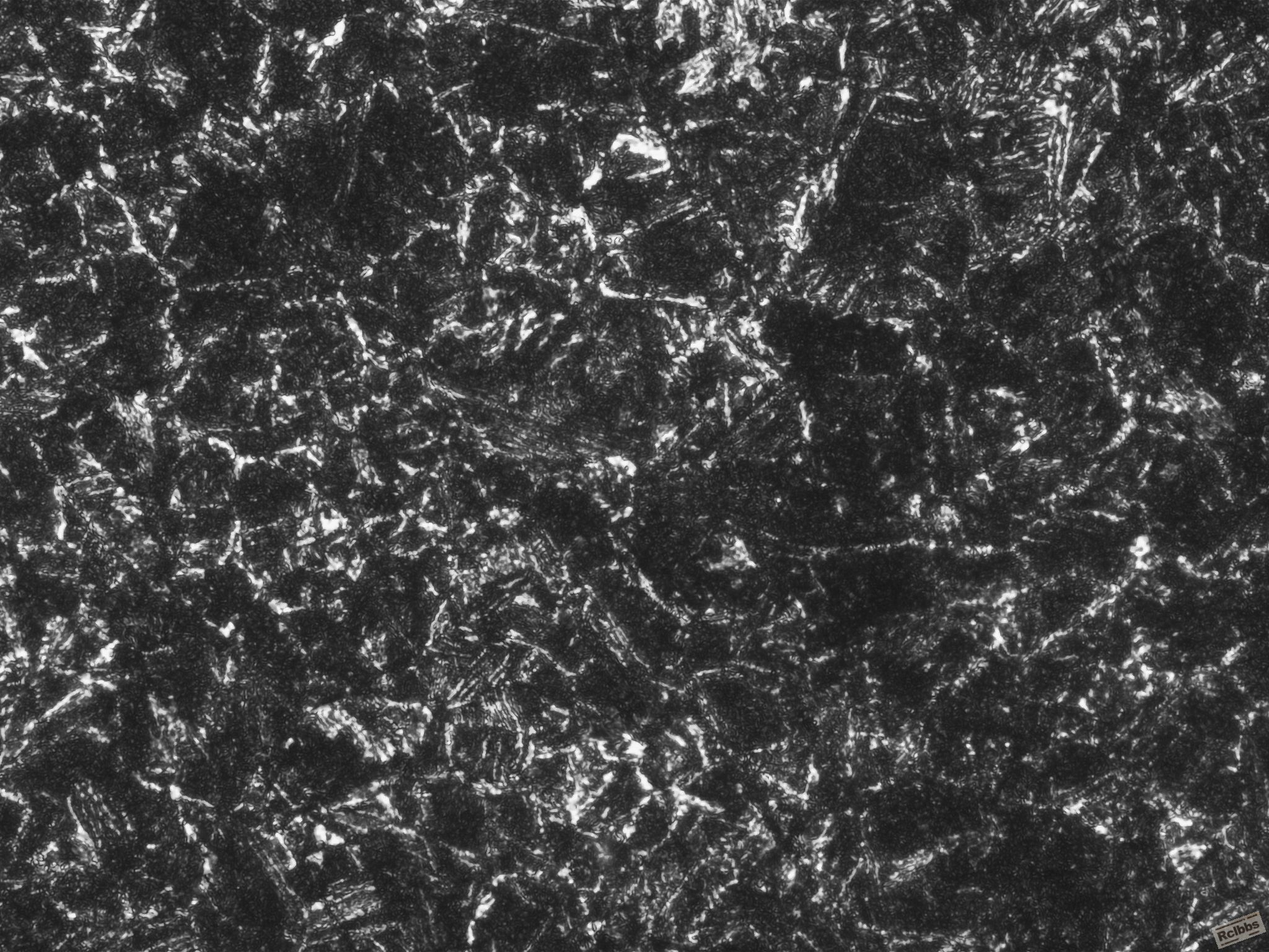

做的40Cr试样,检测金相怎么网状铁素体,而且比较多,请大家分析原因,谢啦!
材质:40Cr
试样规格:直径65mmx长200mm
设备:台车炉
工艺:860℃x180min  淬PAG介质水,浓度8%左右;回火560℃x180min  水冷。
40Cr-1 x500
40Cr-1  x500
40Cr-2 x500
40Cr-2  x500
40Cr-3 x500
40Cr-3  x500

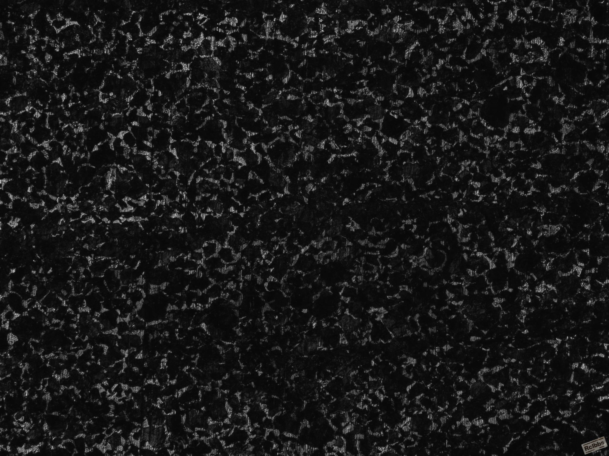

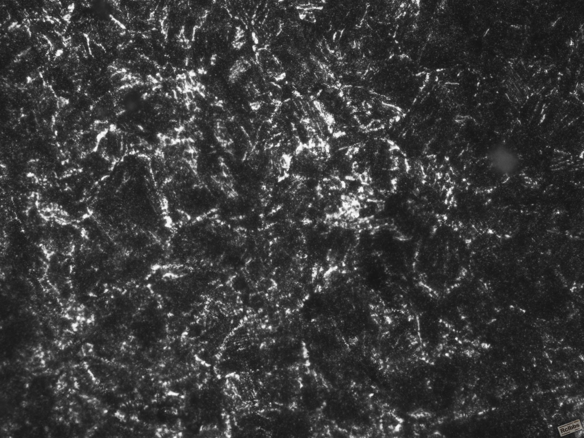

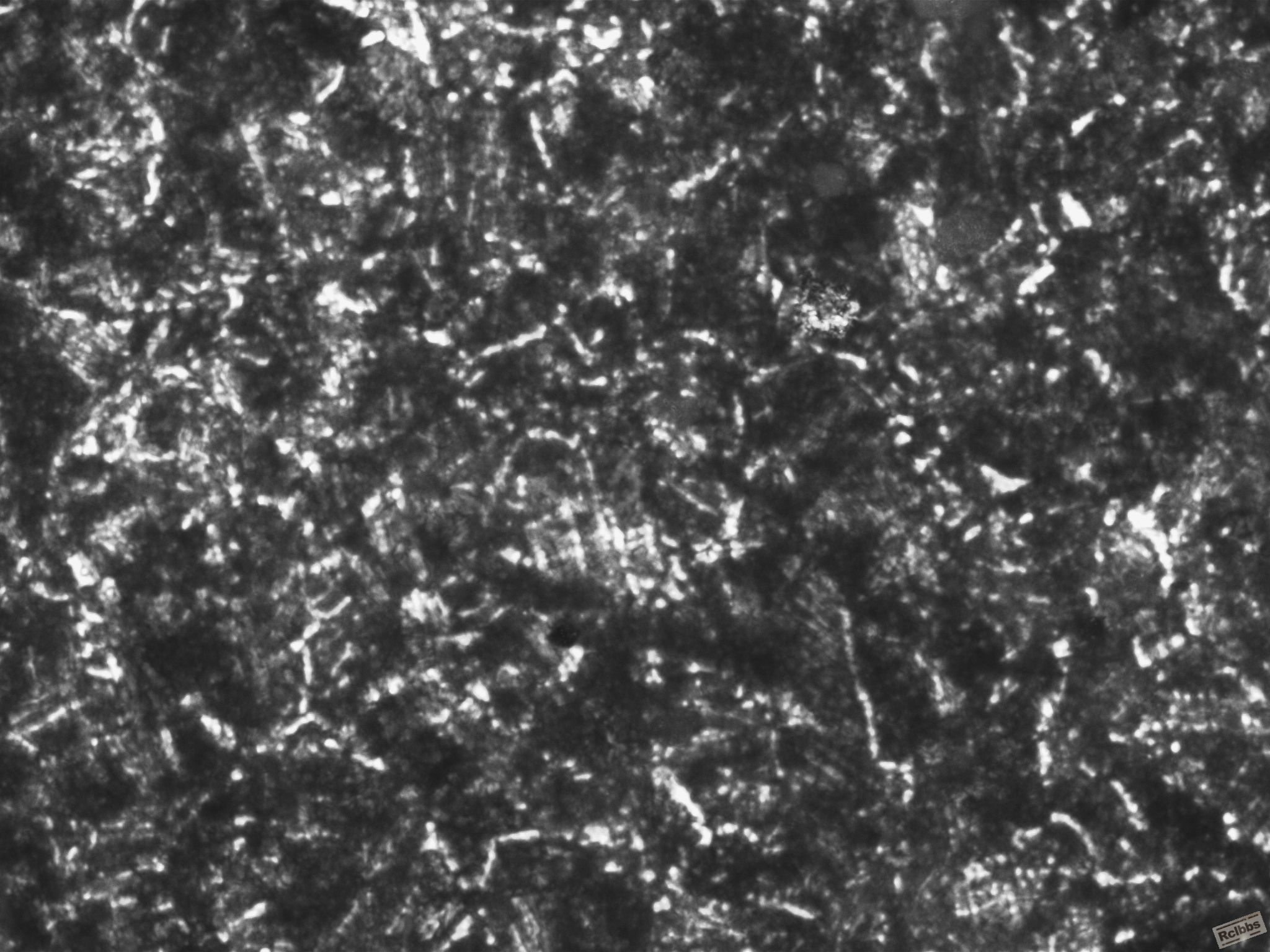

前三张冷速不够,在马氏体转变前发上了贝氏体转变(白色),第四张铁素体+珠光体,第五张贝氏体+(M-A)组织。

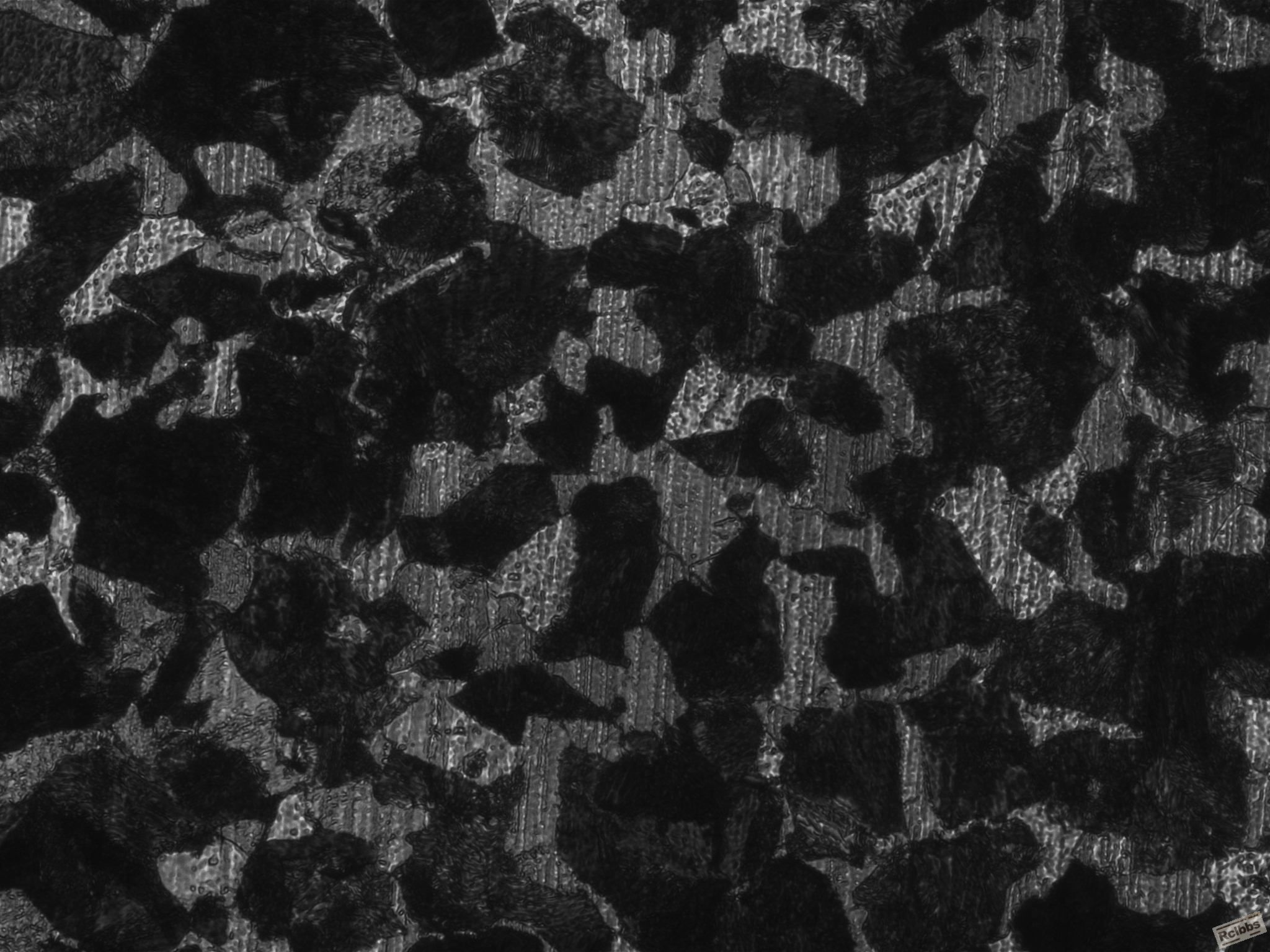

继续传上原材料的金相图
40Cr原材料 x100
40Cr原材料  x100
40Cr原材料 x500
40Cr原材料  x500

照片取样是位于试样的什么位置?有没有考虑淬透性等因素?
签到天数: 13 天
 楼主| 发表于 2015-12-17 22:13:55 | 显示全部楼层
以上金相图位置距离表面10mm处,而直径60mm的轴类调质淬火淬PAG淬火液也差不多淬透了。

第四张与第五张是同同一试样同一位置,只是倍数不同。另外,前面三张的话怎么去改善?

fengyonghe 发表于 2015-12-17 23:06
前三张冷速不够,在马氏体转变前发上了贝氏体转变(白色),第四张铁素体+珠光体,第五张贝氏体+(M-A)组 ...
请问老师,白的有可能是残余奥氏体不?

是心部组织吗? 原来材料的素材检测过没?

你取的图应该是心部吧!!直径65mm能够淬成这样已经不错了。想要提高质量就加点温度,加强搅拌吧!
