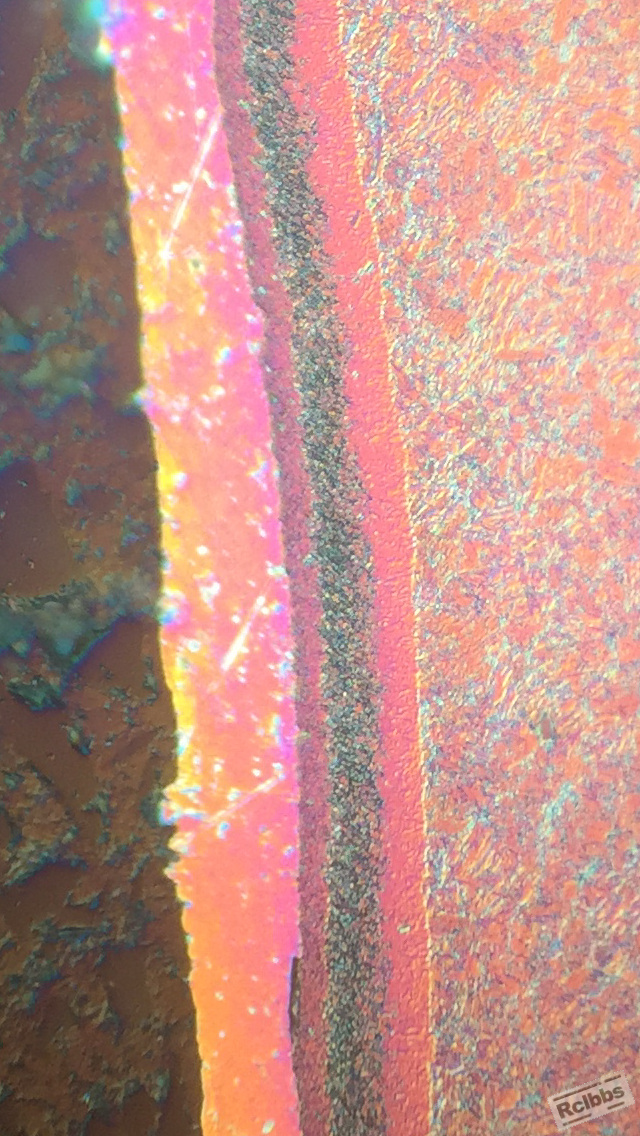

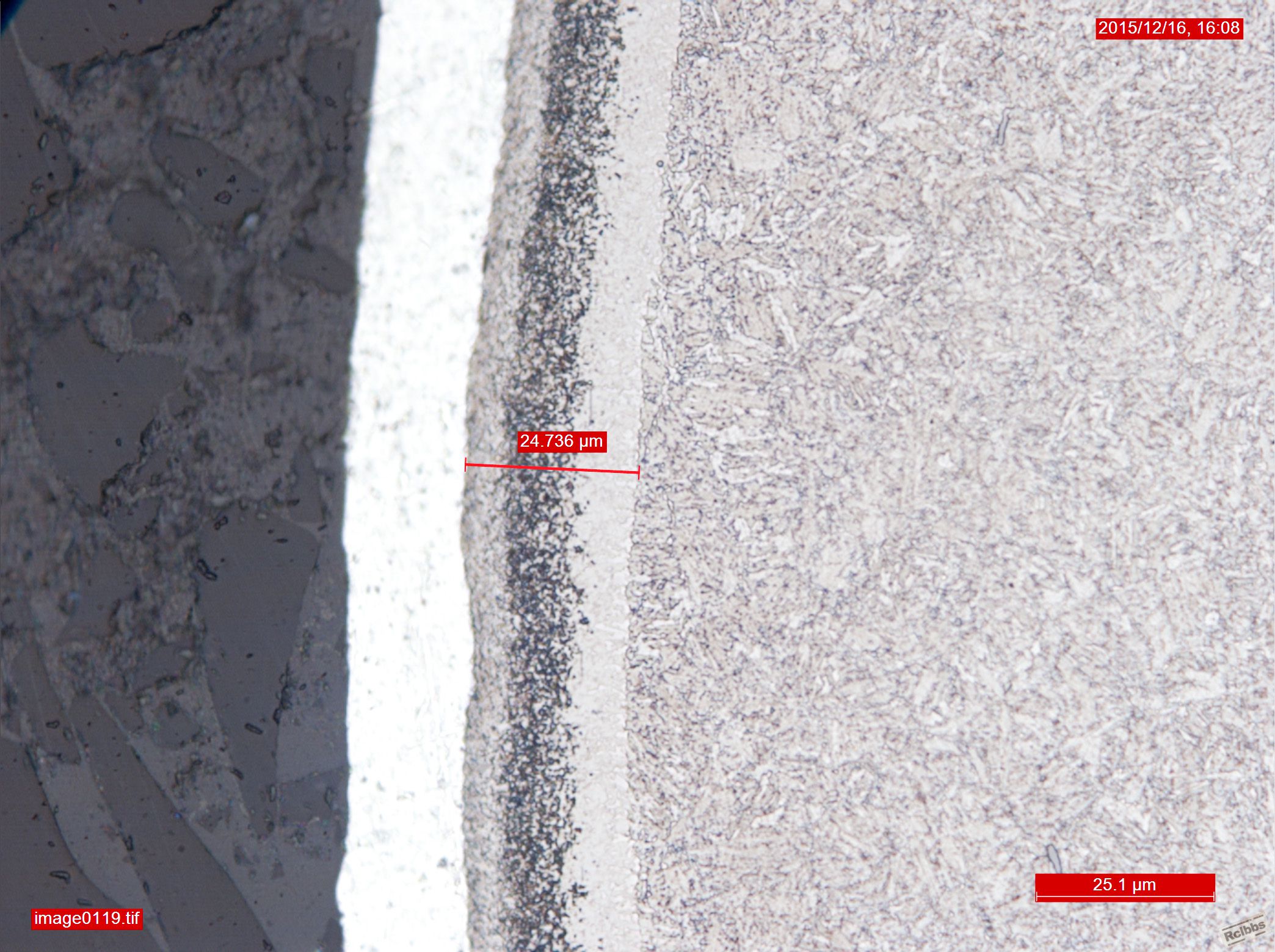

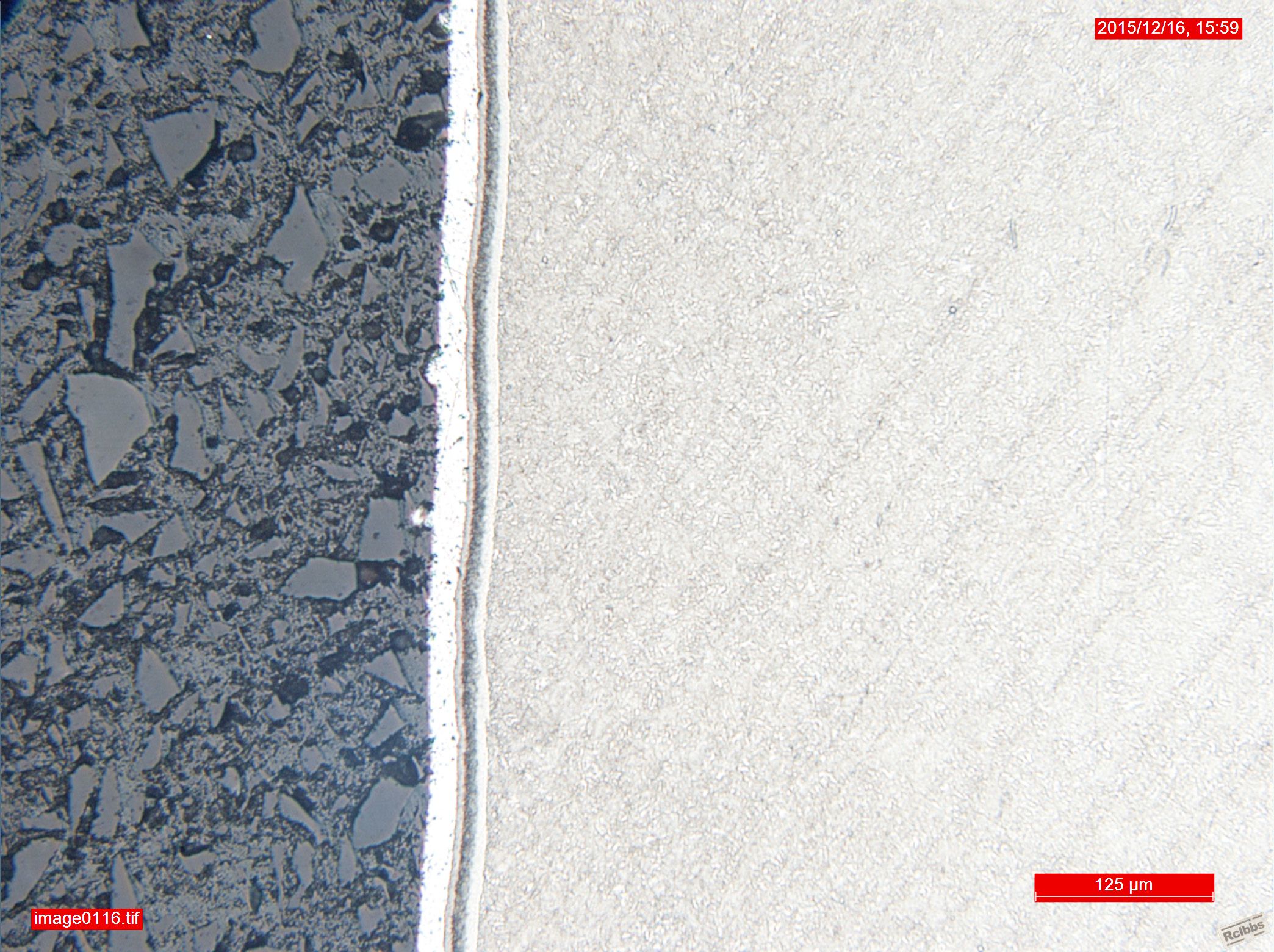

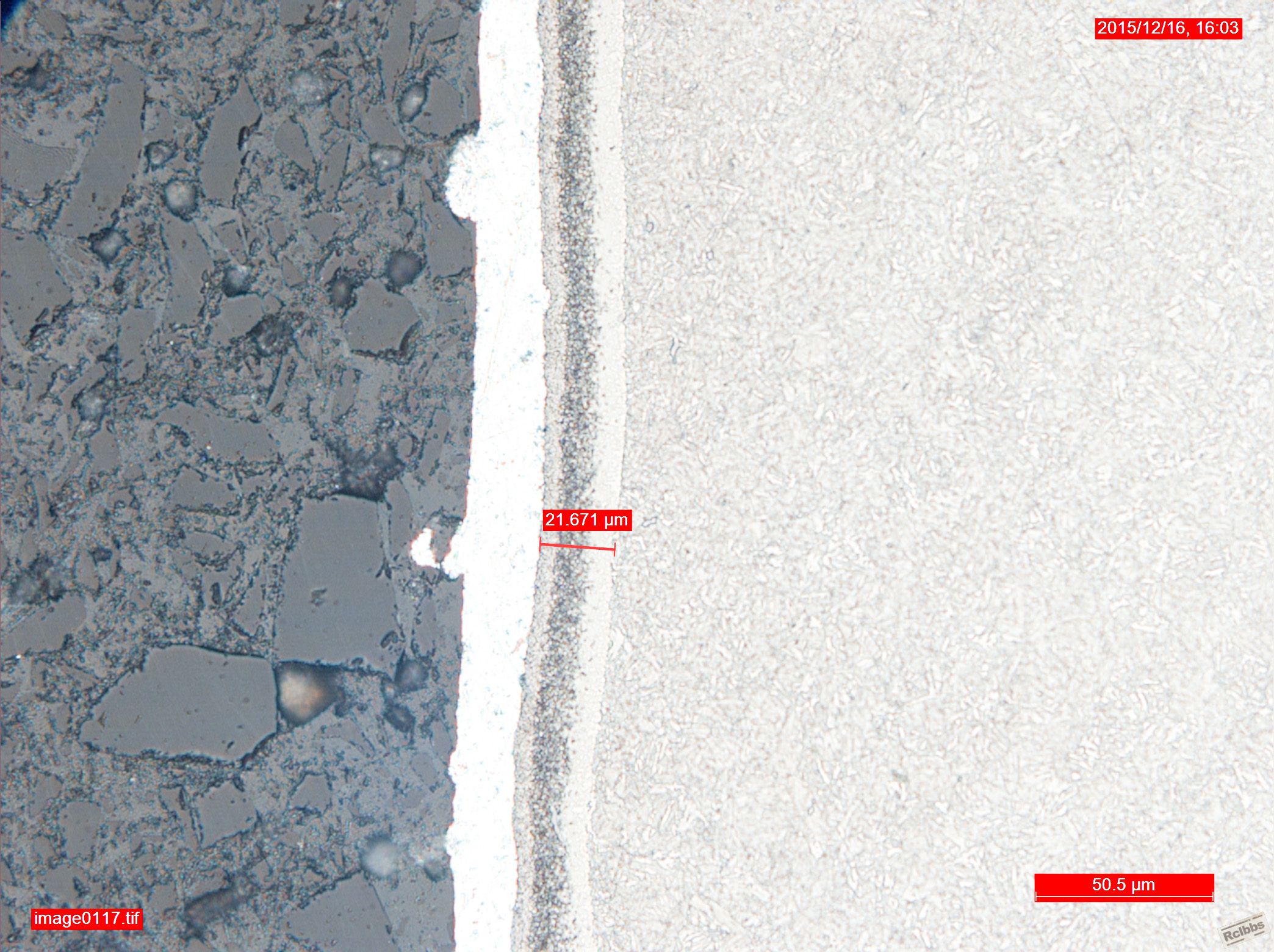

           这是一个与材料热处理完全无关的非专业人士制作的,不要讨论这个氮化产品做得怎么样,只探讨一下它的制样和图片制作技术

发表于 2015-12-18 23:06:06 | 显示全部楼层
1、200x图片,有些污染条纹
2、构图差一些
 楼主| 发表于 2015-12-21 11:20:24 | 显示全部楼层
MYG 发表于 2015-12-18 23:06
1、200x图片,有些污染条纹
2、构图差一些

发表于 2015-12-21 20:44:26 | 显示全部楼层
硬件软件都很高大上,这可以弥补制样人经验上的不足。

发表于 2015-12-22 21:14:19 | 显示全部楼层
照相倍数小了些,镶嵌料应照少些,组织图像有模糊,与边缘抛光圆弧有关,建议用高硬度的镶嵌料。

发表于 2015-12-23 11:44:41 | 显示全部楼层
样品做的不错了完全够用了。 请教最里面白色层是什么层?

发表于 2015-12-25 12:36:55 | 显示全部楼层
VERY GOOD,很好!可以算专业水平了。氮化样不太好磨的。
