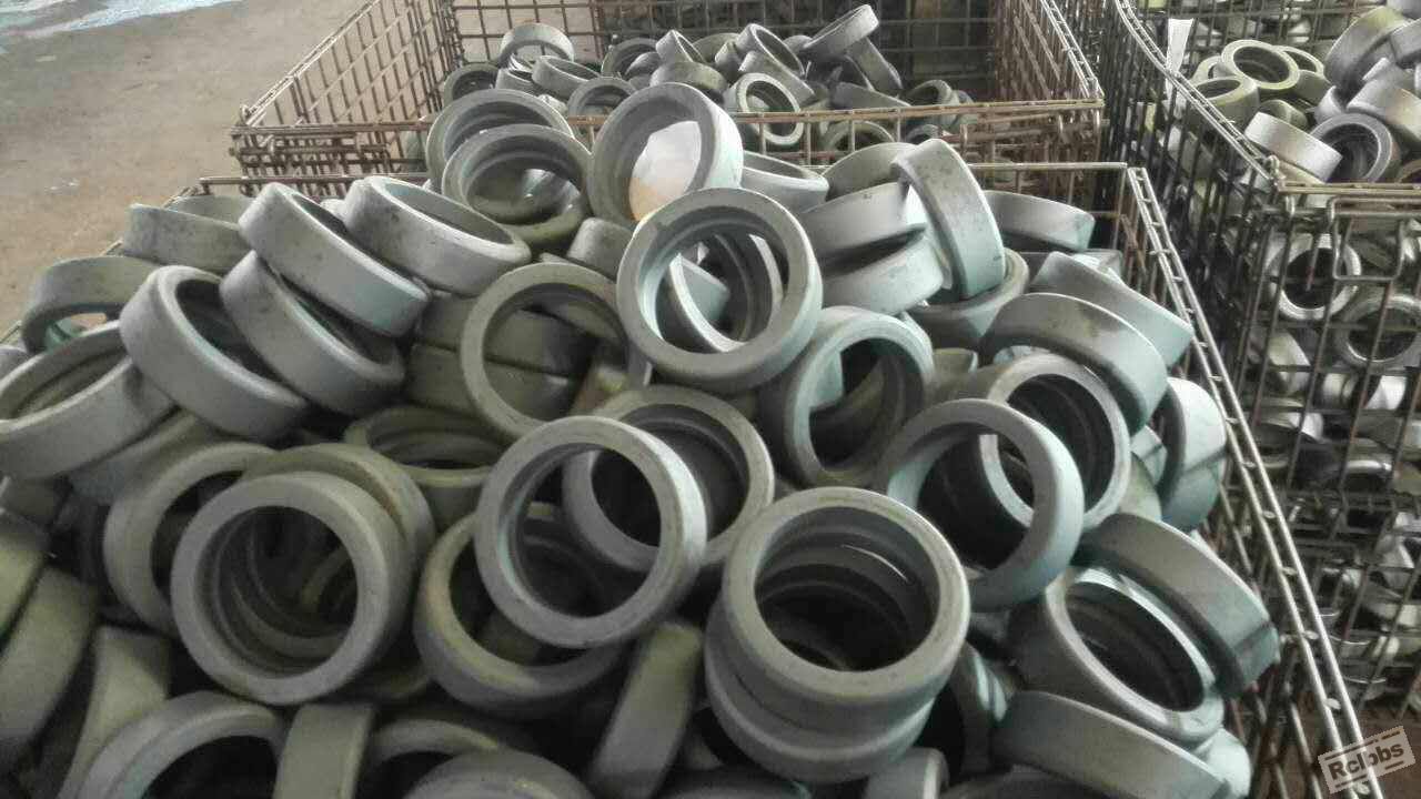

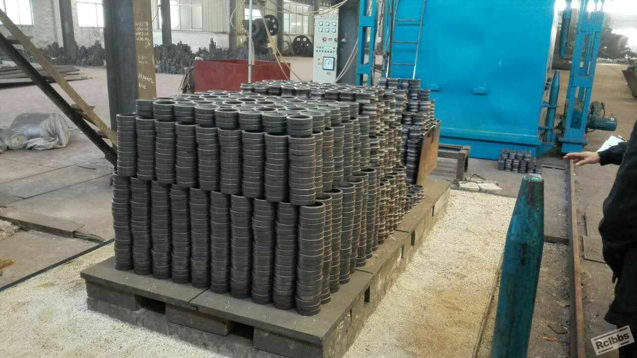

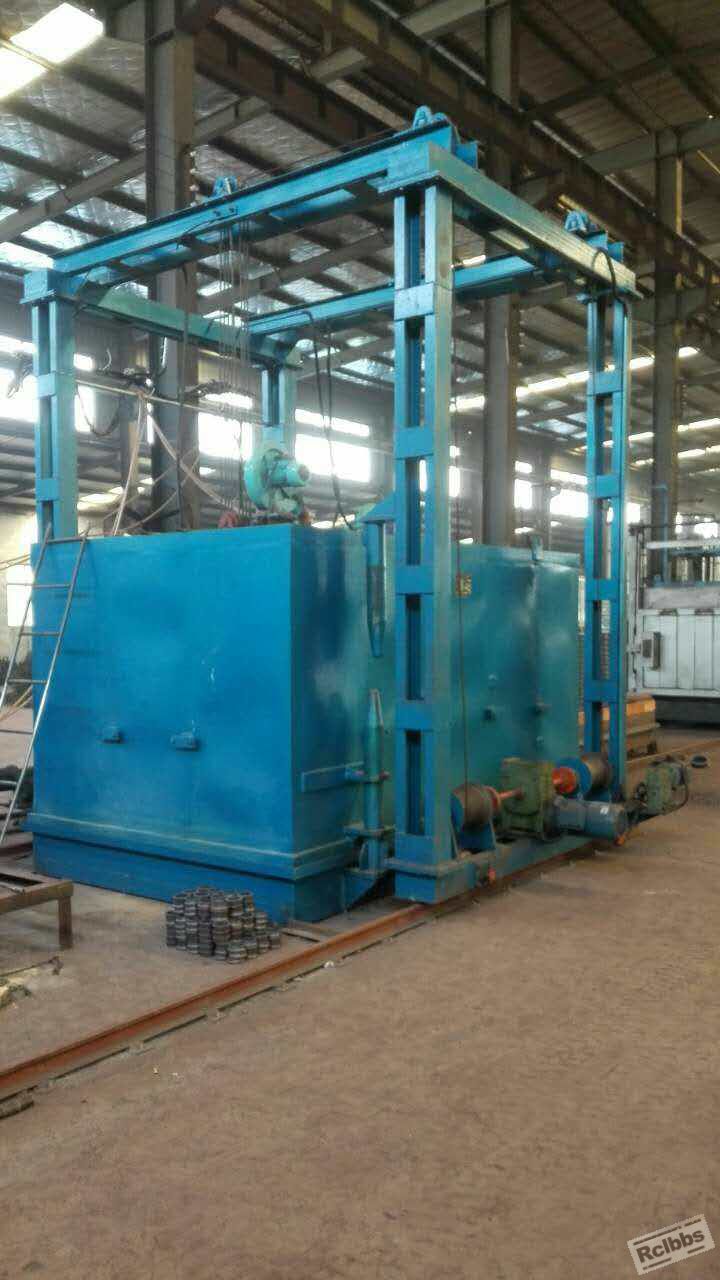

刚调试好炉子,客户很满意,大家来帮我评个分!
退完火的产品
退完火的产品
准备退火
准备退火
退火用炉

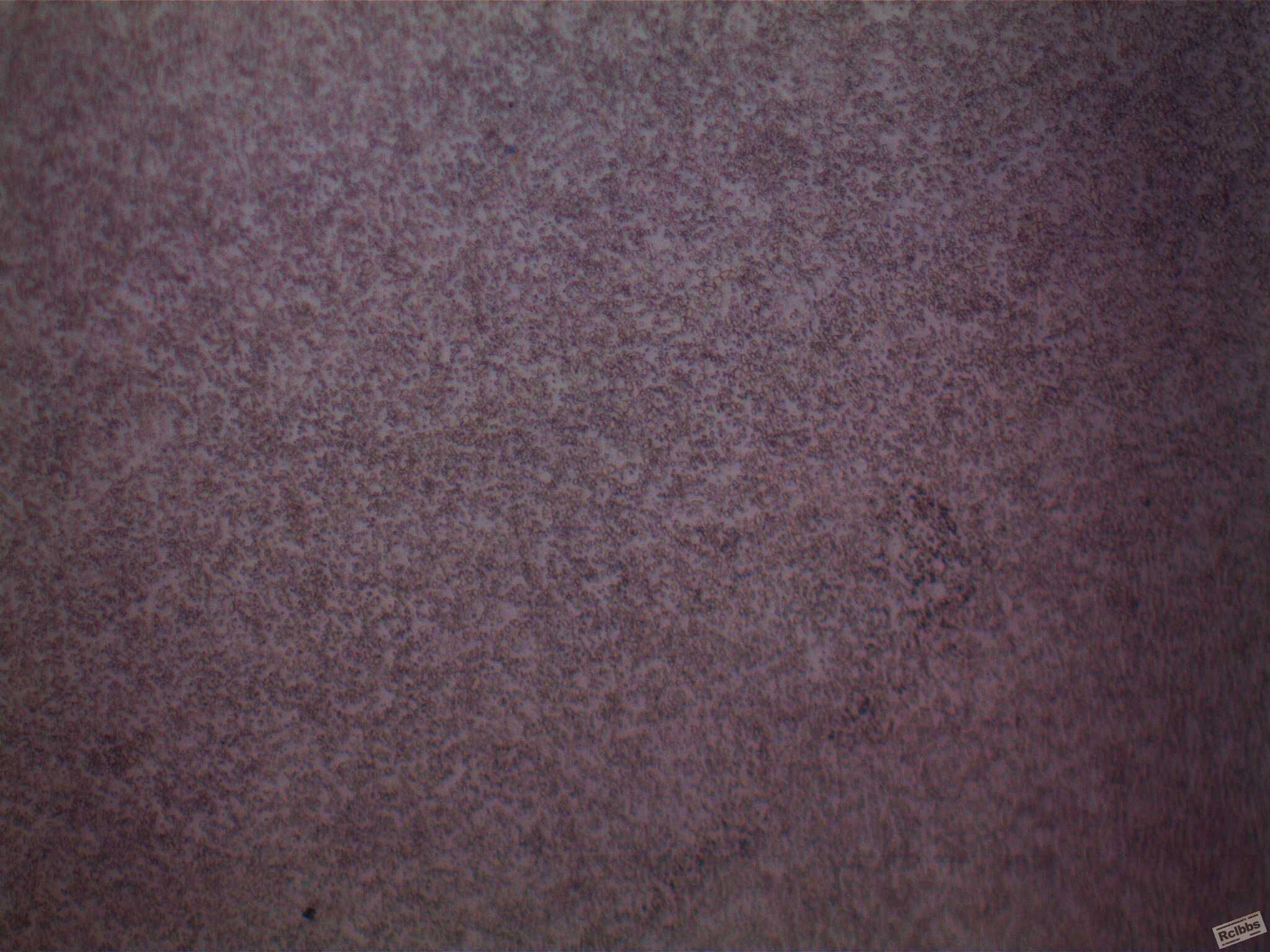

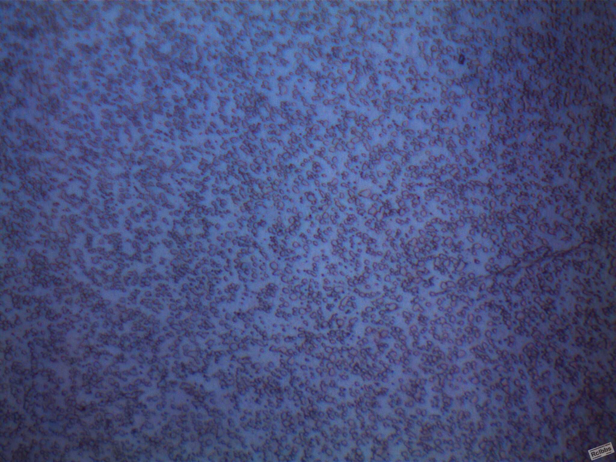

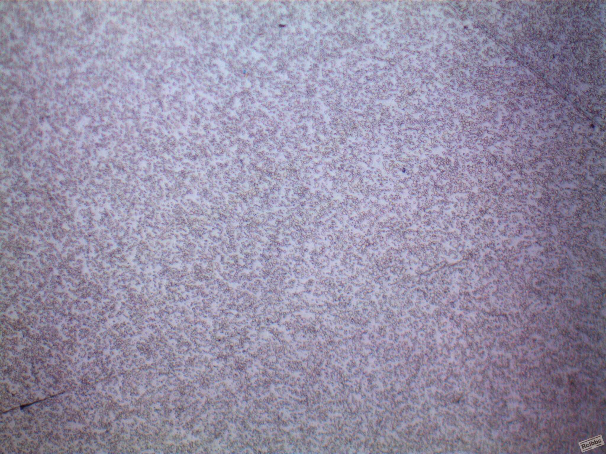

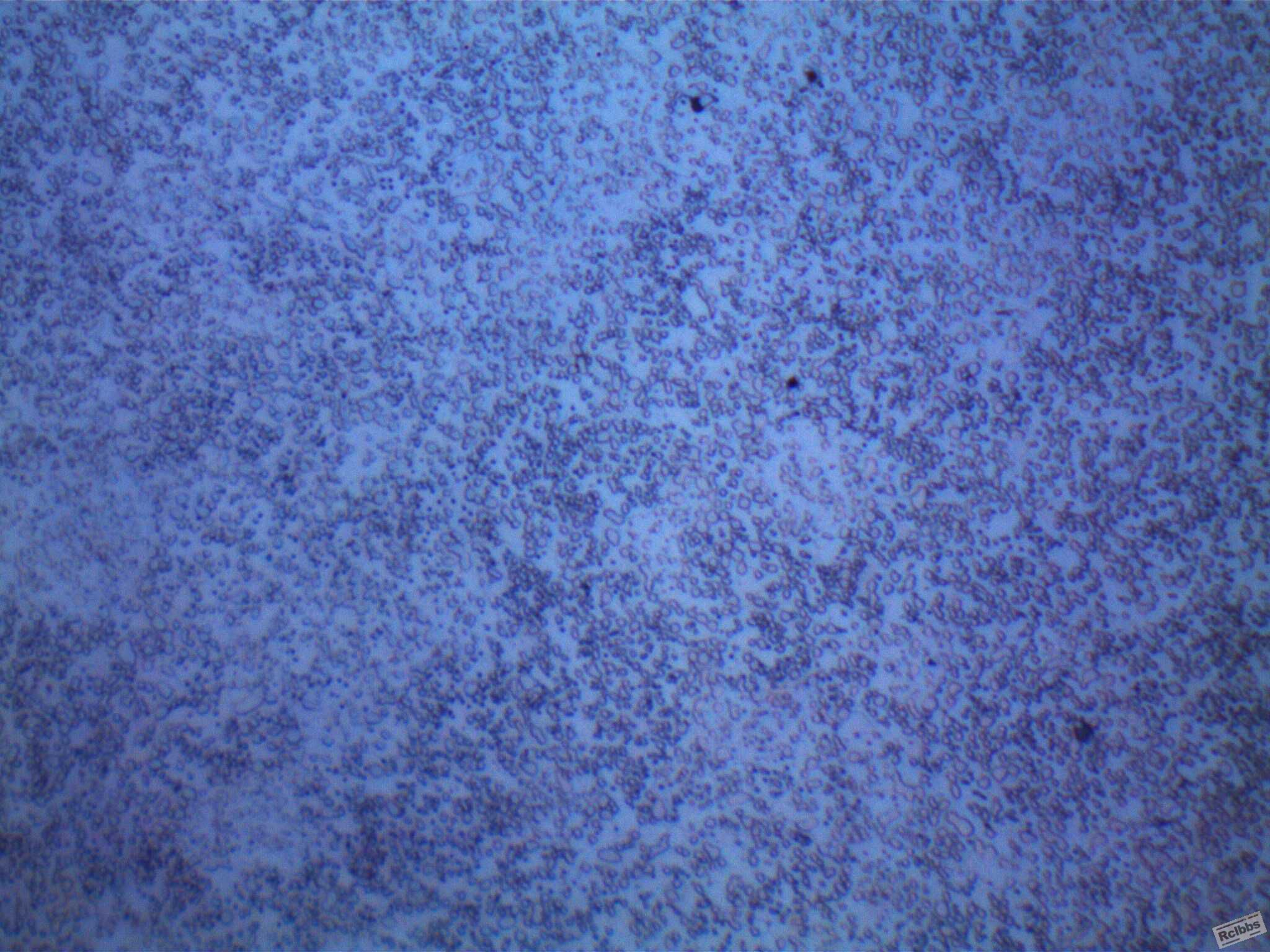

 楼主| 发表于 2016-1-9 10:48:00 | 显示全部楼层
500XX
500XX
500XX
500XX
500XX
500XX
1000XX
1000XX
1000XX
1000XX
1000XX
1000XX
请大家看看

发表于 2015-12-18 23:05:30 | 显示全部楼层
客户只能外表不看组织?
 楼主| 发表于 2015-12-19 04:33:16 | 显示全部楼层
肯定要看的,如何使组织、碳化物满足要求也是我们追求的目标。
发表于 2015-12-19 05:47:58 | 显示全部楼层
    脸蛋不错,不知是否健康?

发表于 2015-12-22 08:06:45 | 显示全部楼层
外观不错了,实质怎么样呢,要进一步检测哦!:lol
 楼主| 发表于 2015-12-22 13:00:45 | 显示全部楼层
谢谢回复,后期会把检测结果陆续跟上!

发表于 2015-12-23 14:13:56 | 显示全部楼层
同炉/批处理的钢件/工件因装炉方式、装炉量、热处理工艺不同,不同位置间工件存在差异。
 楼主| 发表于 2016-1-3 13:16:12 | 显示全部楼层
同材料,同工艺,不同炉产品测试,硬度测试在189-201HBW,符合国标。碳化物及金相检测正在检测,敬请期待!

 楼主| 发表于 2016-1-9 10:58:49 | 显示全部楼层
这是委托著名轴承企业帮我们切得金相
 楼主| 发表于 2016-1-12 17:18:44 | 显示全部楼层
没有人响应呀,大家觉得这个组织咋样呢?
