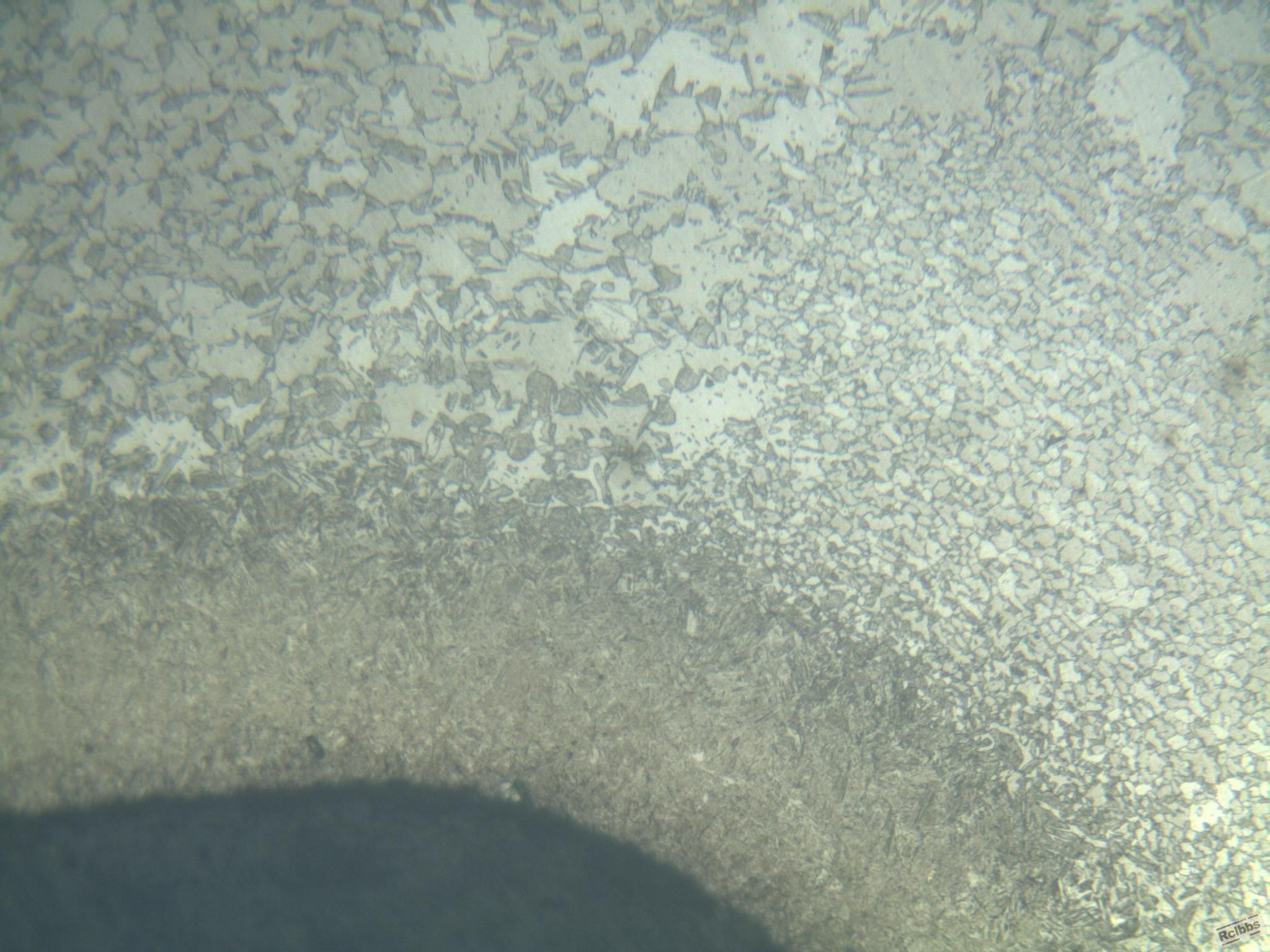

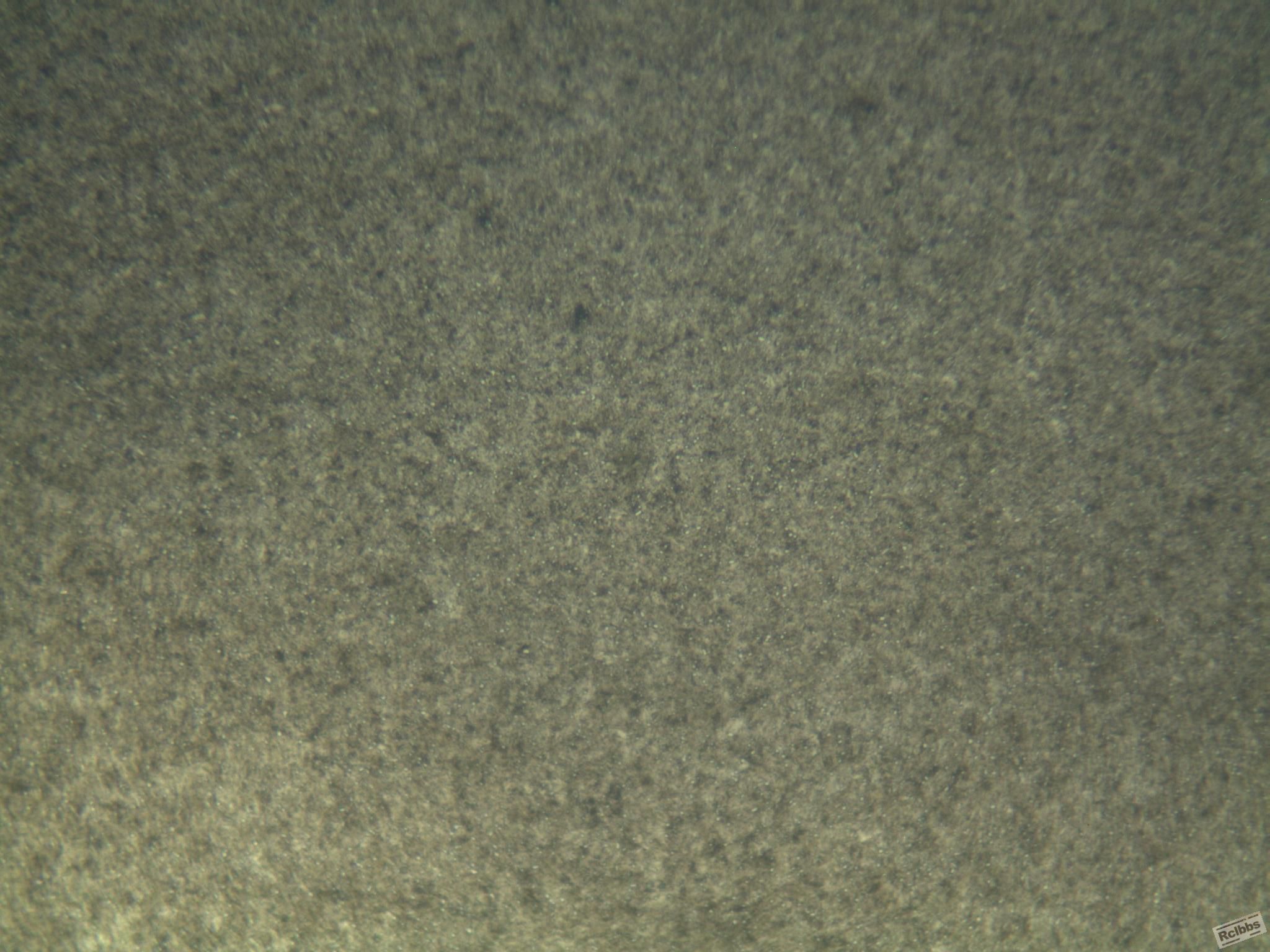

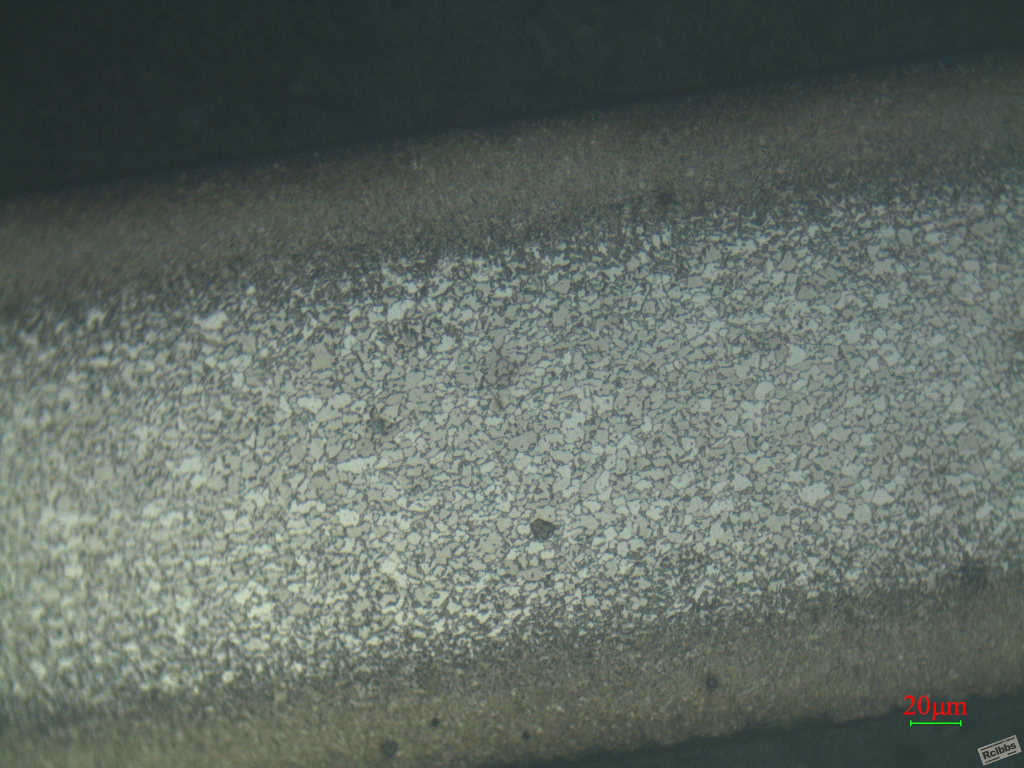

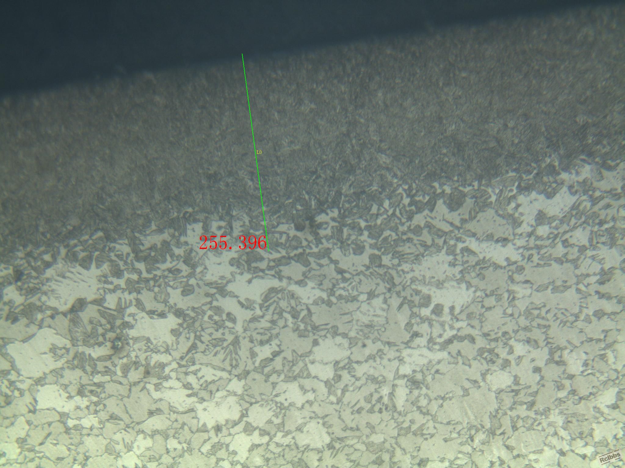

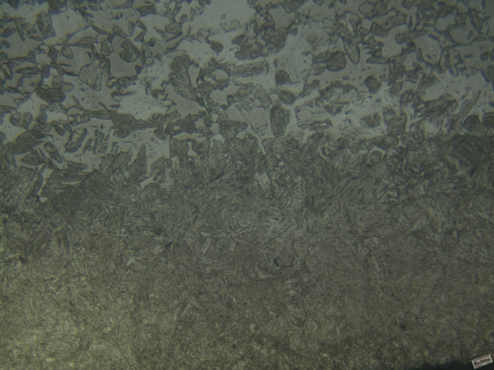

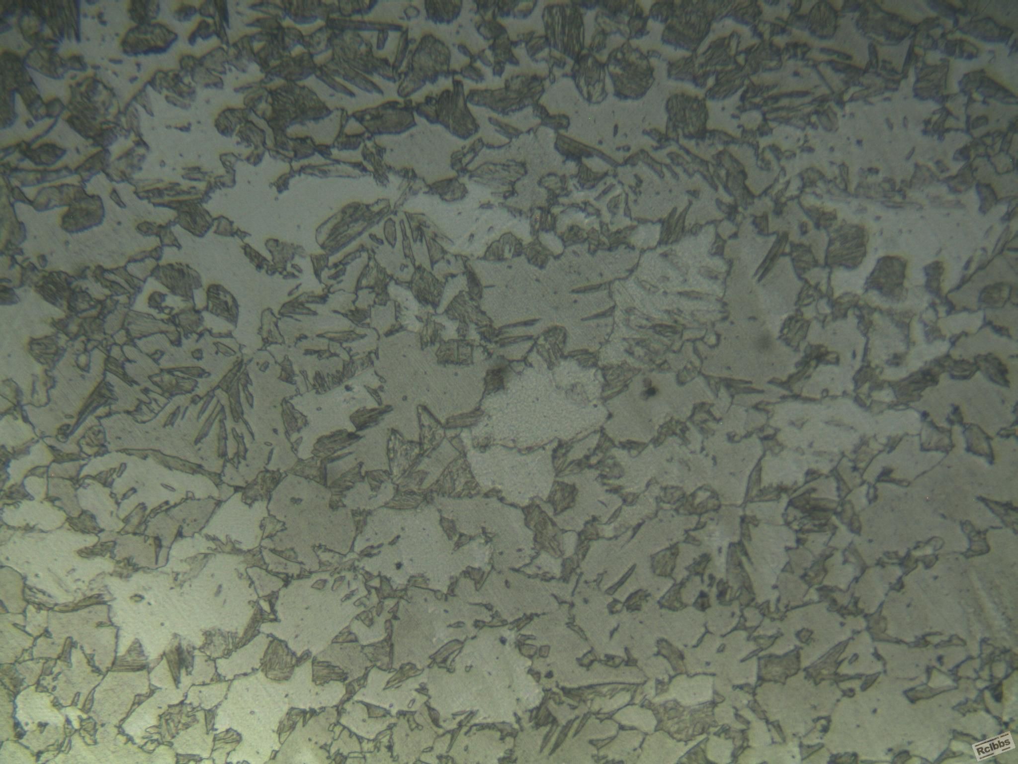

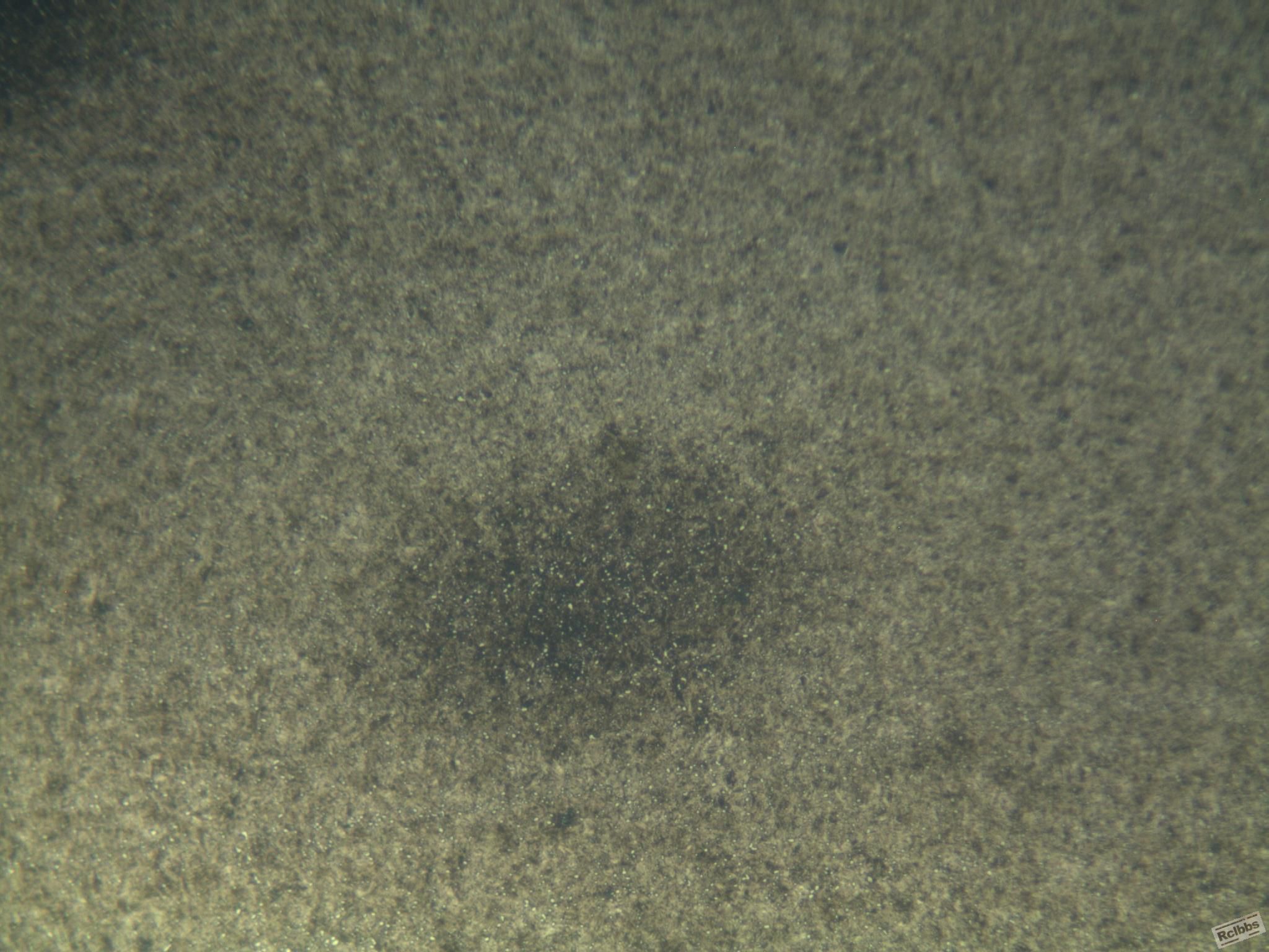

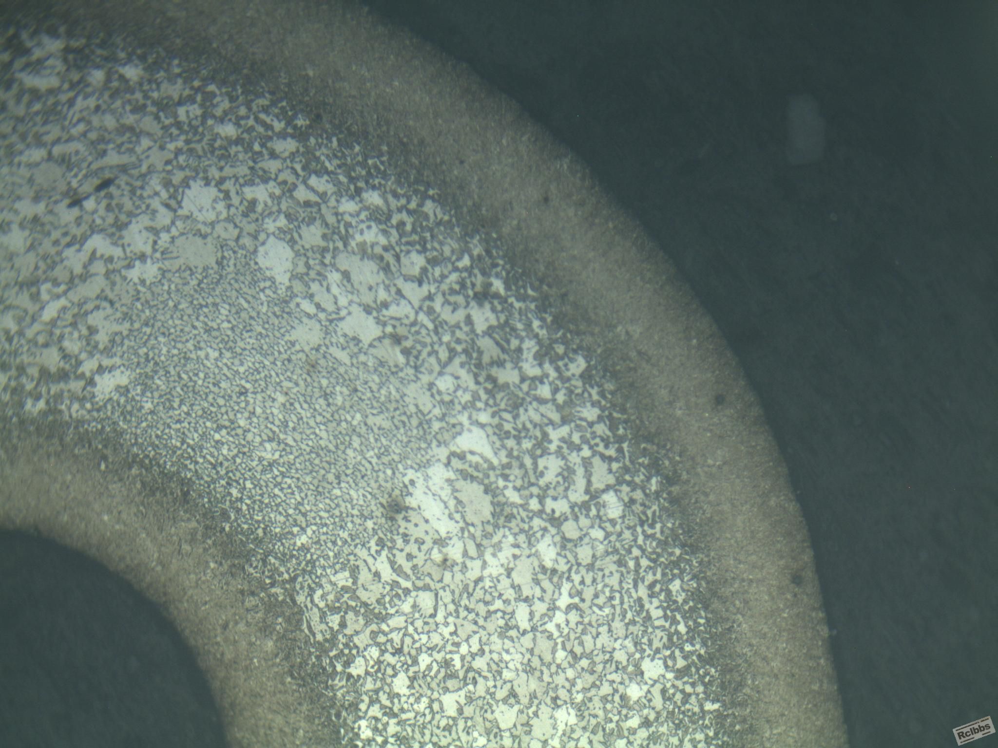

各位老师,下图是供应商提供的INA滚针轴承(中国制造)的样品,学做了一下金相,请老师指导一下有哪些组织,能看出有什么不足之处吗?

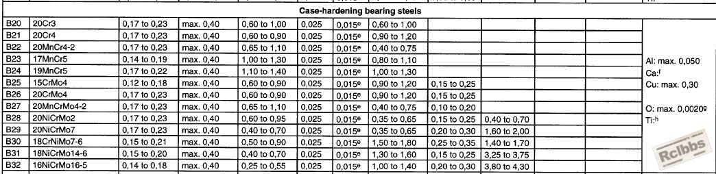

采用的应该是表面硬化轴承钢(渗碳)

发表于 2015-12-22 19:39:04 | 显示全部楼层
应该是低碳低合金钢+渗碳淬火的工艺-------------------

发表于 2015-12-22 21:22:10 | 显示全部楼层
我没做过滚针轴承,不知道技术条件是什么,从你做的图片看明显存在组织不均,建议控制原材料质量!

发表于 2015-12-23 08:57:48 | 显示全部楼层
渗碳淬火组织,材料是低碳钢。但不一定是合金钢,看那,芯部大块状东东。

发表于 2015-12-23 10:22:20 | 显示全部楼层
芯部低碳钢+表层渗碳,你这是滚针轴承外圈金相照片(不像保持架)。应该不是滚针,滚针一般要用GCr15。
作为冲压外圈,热处理质量重点是渗碳层,这个看上去还好。

发表于 2015-12-23 10:23:41 | 显示全部楼层
我认为渗碳时,温度低了

 楼主| 发表于 2015-12-23 11:32:15 | 显示全部楼层
上面的6张图是滚针轴承的冲压外圈

发表于 2015-12-23 22:10:15 | 显示全部楼层
不知你要什么组织,现在的组织是低碳贝氏体+马氏体

发表于 2015-12-24 09:10:23 | 显示全部楼层
滚针轴承的冲压外圈采用冷轧低碳钢板(含碳量不超过0.12%左右较常见),截面较薄,表面渗碳后直接淬火,对渗层组织要求多一些,对芯部金相组织没有多少要求。芯部至少会是F+少量P,若为块状F+低碳M也不错。

发表于 2015-12-25 08:29:11 | 显示全部楼层
应该是低碳钢+表面渗碳吧,心部有明显的铁素体组织.
发表于 2015-12-25 08:30:04 | 显示全部楼层
应该是低碳钢+表面渗碳吧,心部有明显的铁素体组织,  还有部分珠光体.

发表于 2015-12-25 11:57:50 | 显示全部楼层
INA和LUK的轴承圈和滚子材料大部分是采用美标的渗碳轴承钢SAE4320和3311,经渗碳淬火和二次淬火的工艺,不同尺寸的轴承有着不同的金相标准。
也有一部分的小产品采用的是100Cr6的材料。
楼主贴的外圈的金相应该是渗碳的,从图片上看产品的尺寸很小,渗碳层也很薄,这样的产品渗碳温度是相当低的。所以表层渗碳组织加心部贝氏体、铁素体组织是正常的。
