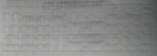

热处理工艺方法和工艺参数,如表2所示。
                      表2  犁壁的热处理方法和工艺参数
    2.5 处理结果
    在硬度测定点处的硬度为52~55HRC;其余部分硬度为40~42HRC。
    本文图幅较大截图不清,请查阅马伯龙编著《热处理工艺设计与选择》一书的第290页所示。
