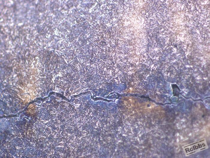

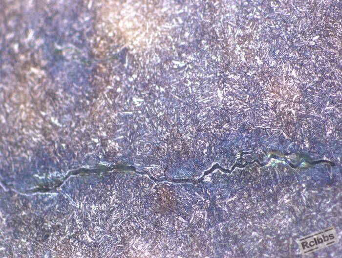

这两张图片是经调质处理的42CrMo曲轴基体金相组织图片(曲轴有裂纹,并沿白色铁素体组织形成并扩展),其布氏硬度为325HB。本人感觉这组织有异常,不完全像调质状态应有的回火索氏体组织,请教哪位专家能帮我看看图片里是有什么组织?谢谢!

发表于 2015-12-26 13:14:24 | 显示全部楼层
调质组织是没错的,回火索氏体。而且裂纹两侧未见明显有什么异常,脱碳形成的铁素体有条状的吗,未见过。

 楼主| 发表于 2015-12-24 13:34:36 | 显示全部楼层
谢谢灰太狼老师的指导,但我觉得紧挨着裂纹边缘的白色不应该是脱碳,如果是脱碳那么应该有过渡层,但是图片中看到的裂纹边缘的白色组织与基体的界线是很清晰的,所以我觉得还是应该是铁素体。

发表于 2015-12-24 08:09:50 | 显示全部楼层
fengyonghe 发表于 2015-12-23 21:20
粒状贝氏体组织,黑色基体(M-A)组织                                                                  ...
我不认可你对组织的判断,我认为是S+少量贝氏体的回火组织

发表于 2015-12-23 21:20:10 | 显示全部楼层
粒状贝氏体组织,黑色基体(M-A)组织

发表于 2015-12-24 08:33:49 | 显示全部楼层
我认为是回火索氏体和铁素体

 楼主| 发表于 2015-12-24 08:46:19 | 显示全部楼层
高工您好,您说的S是索氏体吗?裂纹的形成和发展趋势是紧紧沿着白色的组织开裂的,那些白色的组织是铁素体吗,
发表于 2015-12-24 12:50:30 | 显示全部楼层
楼主,裂纹两侧有明显白色(更像是沿裂纹生成的脱碳现象),我怀疑该产品调质前就有裂纹。个人观点,请大家批正。
发表于 2015-12-24 12:51:10 | 显示全部楼层

发表于 2015-12-24 15:17:13 | 显示全部楼层
neuzqx 发表于 2015-12-24 08:46
高工您好,您说的S是索氏体吗?裂纹的形成和发展趋势是紧紧沿着白色的组织开裂的,那些白色的组织是铁素 ...
没有看到你所描述的"沿着白色的组织”开裂的现象。

 楼主| 发表于 2015-12-24 15:26:13 | 显示全部楼层
那白色组织是很薄的一层,紧紧挨着裂纹边缘的,裂纹沿着这个白色的形成和发展,趋势还是比较明显。

发表于 2015-12-24 15:51:07 | 显示全部楼层
我认为那是制样造成的。

 楼主| 发表于 2015-12-24 16:09:13 | 显示全部楼层
hovely 发表于 2015-12-24 15:51
我认为那是制样造成的。
这两张图制样是不太好,还有点生锈水迹,但是那个裂纹边缘白色的组织不会是制样问题,因为基体中类似贝氏体的组织当中也有这种白色的东西,

 楼主| 发表于 2015-12-24 16:15:23 | 显示全部楼层
我认为那是制样造成的。
这两张图制样是不太好,而且还有生锈水迹。但是紧挨着裂纹边缘的白色组织不应该是制样问题,因为基体中类似贝氏体的组织当中也有这种白色组织,裂纹就是沿着那个白色裂开。

发表于 2015-12-24 21:43:55 | 显示全部楼层
确实是贝氏体+(M-A)组织,裂纹两侧的白色组织是先有裂纹后沿着裂纹形成白色的贝氏体

 楼主| 发表于 2015-12-24 22:08:59 | 显示全部楼层
您说的M-A是马氏体和残余奥氏体吗?

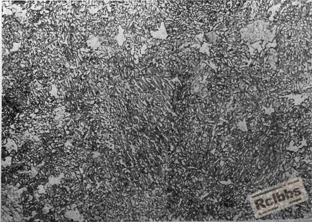

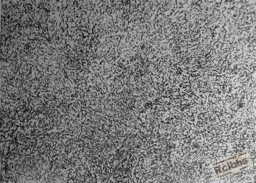

发表于 2015-12-26 18:48:15 | 显示全部楼层
上传图谱两张图片,第一张索氏体,第二张先共析铁素体+贝氏体

发表于 2015-12-27 16:27:12 | 显示全部楼层
淬火后是马氏体+少量粒贝+铁素体(裂纹两侧)+屈氏体(裂纹两侧较深颜色)
