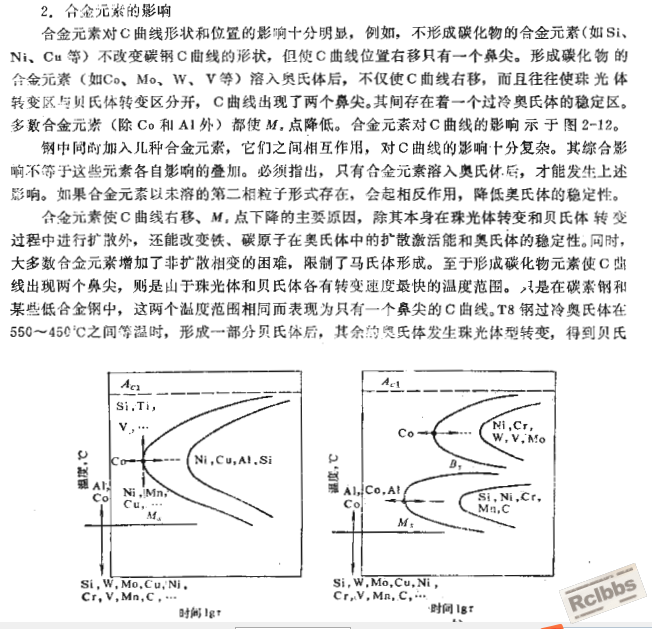

我还是不明白这两者有什么直接的联系!淬透性高是C曲线右移,Ms点降低是马氏体转变开始温度降低,这两者的关系是怎么连起来的

         建议你找一本热处理文献看看,钢的过冷奥氏体等温转变图看看

C曲线右移和Ms点下移,似乎都因过冷A变得更稳定有关。
那么,这两者是否可以用 “A的稳定性” 来联系?

淬透性与Ms点是有一定的关系,但是“Ms点越低,淬透性越高”这种说法不妥,Ms点和淬透性并没有直接的关系,也不会对彼此直接产生影响,只能说影响它们的有同样的因素,在这些因素的影响下,它们呈现出了各自的变化特征,但是它们的变化特征之间是不会相互影响的。

我同意你的说法,我也认为两者之间并没有直接的联系。只不过是某些因素的影响(如合金元素、温度等)将两者联系在一起了。
