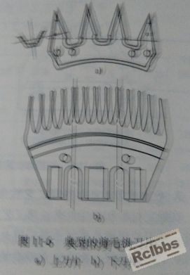

    1)表面硬度:如图11-6所示刀片硬度应为61~64HRC(羊毛中含砂量较多的情况下,硬度取中、下限为宜;碳氮共渗刀片硬度应≥63HRC)。
    2)金相组织:以隐晶马氏体或细针马氏体为主和适量的残留奥氏体,以及没有或极少量分布均匀的细粒状碳化物。
                                  图1  典型的剪毛机刀片简图
                                      a)上刀片  b)下刀片

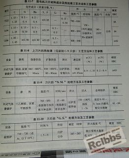

                     表11-7  剪毛机刀片材料成分及热处理工艺方法和工艺参数
                  表11-8  上刀片的热处理(低碳钢CN共渗)工艺方法和工艺参数
                           表 11-9  刀片的“N.M”处理方法及工艺参数
                           表11-10  刀片的“G.S”处理方法及工艺参数
       本文图幅较大截图不清,请查阅马伯龙编著《热处理工艺设计与选择》一书的第294页所示。
