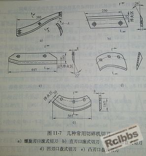

     粗饲料机械,包括铡草机和青饲料切碎机,其切碎刀片有滚式切刀和盘式切刀两种,如图1所示。
                                     图1  几种常用切碎机切刀
           a)螺旋刃口滚式切刀  b)直刃口滚式切刀  c)直刃口盘式切刀
                          d)凹刃口盘式切刀  e) 凸刃口盘式切刀
