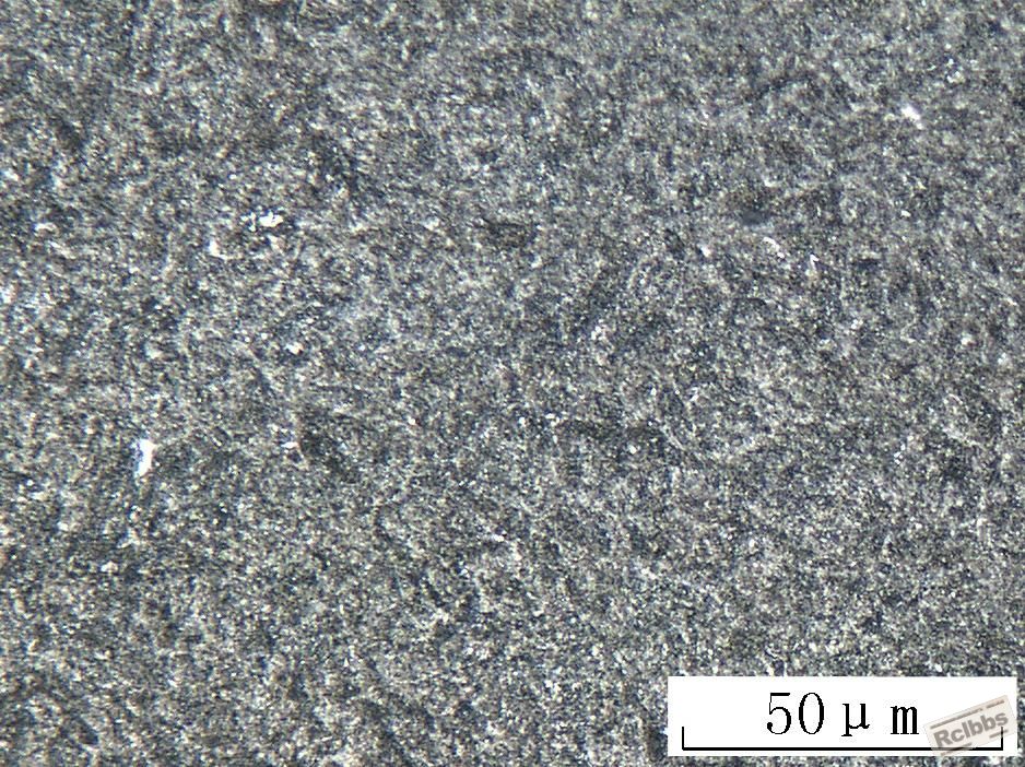

发表于 2009-6-25 21:15:54 | 显示全部楼层
我刚接触热处理的65M n钢,调质后的金相组织大家能传上图片来看看吗?
发表于 2009-6-26 10:38:42 | 显示全部楼层
应该是托氏体。硬度47HRC,材质65Mn。

发表于 2009-7-8 11:41:13 | 显示全部楼层
我感觉有些回火马氏体的影子,有些凸凹感.
