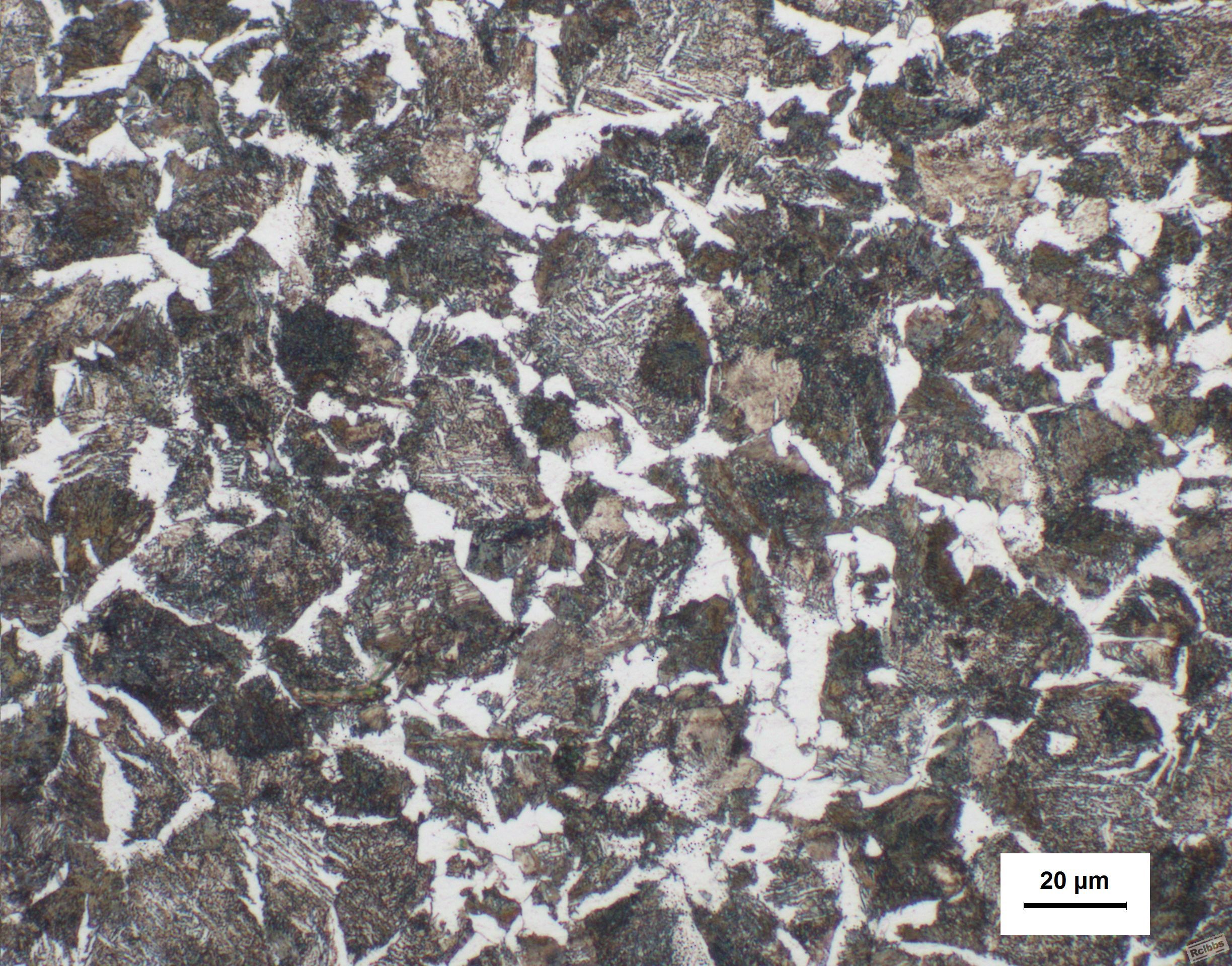

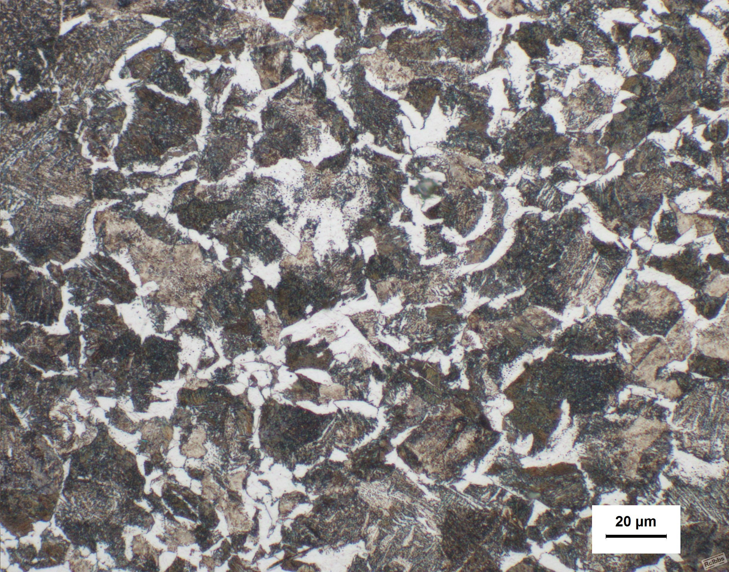

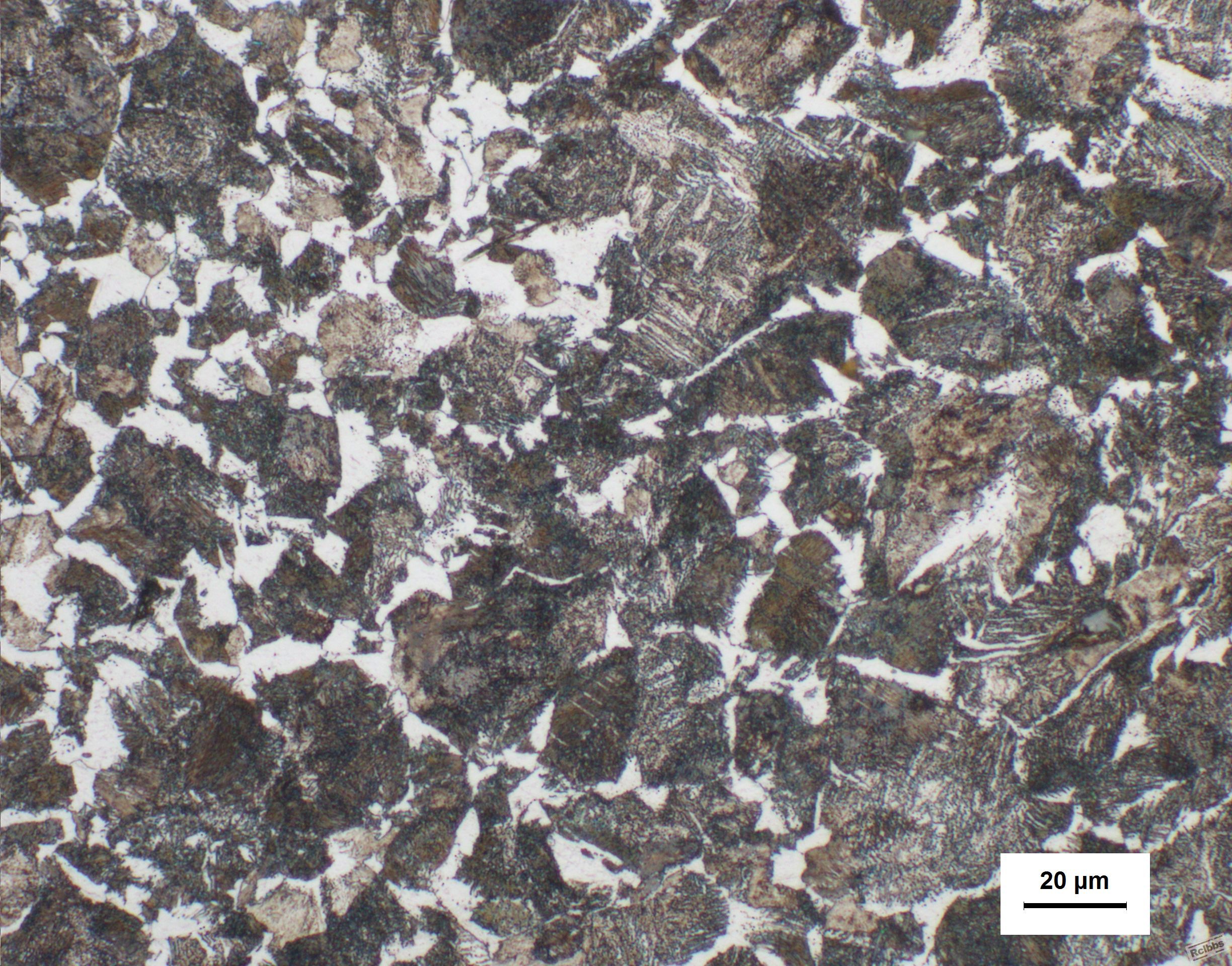

请问各位大侠,工艺是调质,现在测试硬度偏低,能否确认该种组织里都是什么组织?有托氏体么?

发表于 2015-12-28 18:08:52 | 显示全部楼层
温度够了,冷却应该不足产生的,
签到天数: 947 天
发表于 2015-12-28 19:28:29 | 显示全部楼层
这组织,就象是正回火组织,没有屈氏体。
签到天数: 128 天
发表于 2015-12-30 19:16:04 | 显示全部楼层
只有少量的调质组织,白色未溶铁素体,其余的是已回火的贝氏体。
签到天数: 29 天
发表于 2015-12-30 20:06:27 | 显示全部楼层
有少量的托氏体,更多是大块状,和断续网状铁素体,调质温度提高点,应该得到正常调质组织

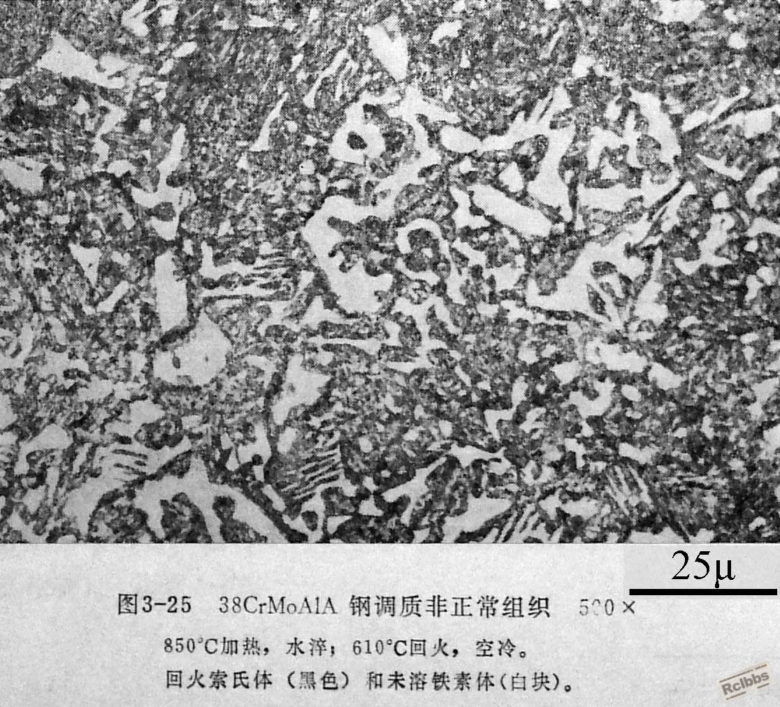

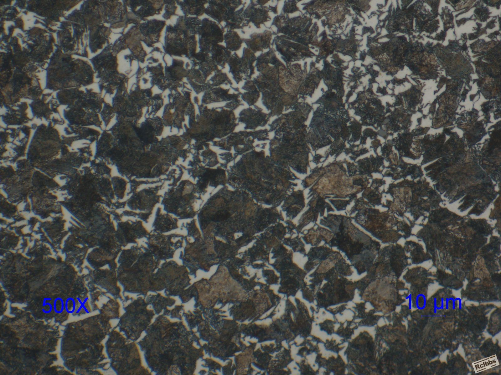

发表于 2016-1-2 17:39:49 | 显示全部楼层
你的图中铁素体呈网状,若是先共析铁素体则冷速应该是慢冷才会沿晶析出,快冷不会沿晶析出。未溶铁素体的分布也分三种:缓慢加热到两相区、快速加热到两相区、快速加热到奥氏体区短时停留。其铁素体形貌各不相同。我上两张图谱,未溶铁素体还有尖锐条状的。

签到天数: 128 天
发表于 2016-1-2 17:43:32 | 显示全部楼层
这种未溶铁素体是有尖角的不规则形状

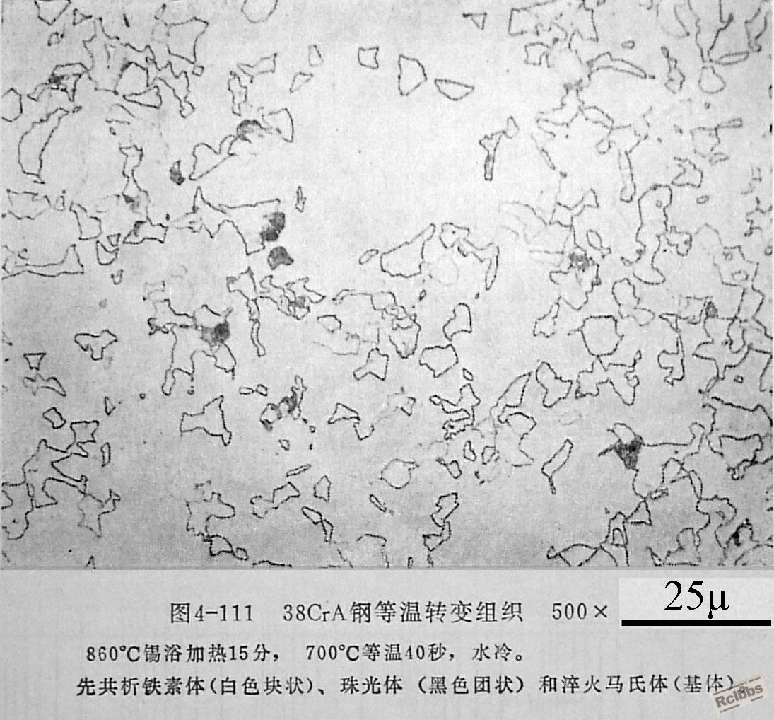

发表于 2016-1-13 15:26:14 | 显示全部楼层
疑问1:铁素体先不说,说其余的组织,如果是淬火时产生的贝氏体组织,那么肯定也会有马氏体组织产生,所以高温回火后应该是回火贝氏体+回火索氏体组织。楼主的图片中看不出有明显的调质组织。疑问二:其余的组织是贝氏体组织还是魏氏组织?如果加热后淬火延迟时间太久,造成上楼说的那样正火+高温回火组织,那么在空冷时产生贝氏体组织的话一般是粒状贝氏体组织,并且有极大的可能出现魏氏组织。所以从分析上就应该是魏氏组织,而不是贝氏体组织。
汇总1和2的情况,我觉的应该是没有淬上火,图片上的组织应该是先析铁素体+魏氏组织。
123732er3cpzozconnf0bb.jpg 。论坛中曾经有过这样的先例。你看2张照片相似吧。
当然纯属个人观点,我经验可能不足,望指导解惑。

发表于 2016-1-14 09:17:13 | 显示全部楼层
fengyonghe 发表于 2016-1-13 22:25
你这张图是先共析铁素体+魏氏组织+屈氏体,与楼主的图完全不同
如你所说,出现未溶铁素体的状况是1、加热温度低2、保温时间短3、淬火冷速不足。如果是第一次做该产品还有可能,但如果是成熟的工艺了那就不会产生这情况。我请教下如果是没淬上火进行回火后该是什么组织?
