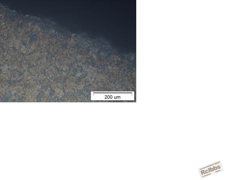

大家好,附件材料为8620(20CrNiMo),920度渗碳处理,840度油淬,油温60摄氏度,160度回火。抽检时发现一个工件出现附件中的组织,大家帮忙分析下组织成份及形成原因,谢谢。

发表于 2016-1-7 10:08:16 | 显示全部楼层
表层金相有一点很清楚,出现了延晶析出的颗粒状碳化物了。由此可以说明,该件冷却过程必定出现了问题。
至于基体组织,由于照片不够清晰。不好判断。
大致推断:
1、由于冷却速度未控制好,晶内碳原子以延晶碳化物形式析出,致晶内碳含量降低,是硬度表现偏低的原因之一;
2、因冷却速度偏低,淬火组织未能获得理想的淬火马氏体组织,是硬度偏低原因之二。
回复 2 0
发表于 2016-1-10 23:42:18 | 显示全部楼层
重新上传照片吧  这个看不清楚组织 如何判断过程?
出现这个硬度范围的,一般都是炉子进气,导致表面非马超标;也有可能是扩散阶段碳势不足引起的表面谈浓度不够,淬火后硬度不够;
总之,重新做金相,再分析吧
回复 1 0
签到天数: 184 天
发表于 2016-1-6 11:47:29 | 显示全部楼层
  表面可能有什么东西(油污?切削液?……)附着在上面导致渗碳层浅,然后淬火时影响了冷却速度,导致表面产生了屈氏体(晶界处黑色网状组织)。
  这件产品是抽检时发现的,我估计就是抽检时发现外观有异常,然后检了表面硬度低,最后切开看组织异常
回复 1 0
 楼主| 发表于 2016-1-4 10:55:48 | 显示全部楼层
表面硬度要求HRC58-64,实测HRG52-55
签到天数: 750 天
发表于 2016-1-4 19:57:06 | 显示全部楼层
强渗时间 碳势   扩散时间 碳势  淬火油类型???
发表于 2016-1-4 22:35:01 | 显示全部楼层
照片看不太清楚,多传几张,不同倍数的。
签到天数: 128 天
发表于 2016-1-5 01:46:27 | 显示全部楼层
渗碳很少,淬火时没有马氏体
秋天的风 + 5 感谢参与!
发表于 2016-1-5 14:01:39 | 显示全部楼层
楼主,不知道你那边的具体工艺参数,但是从你所发的图片来和52-55HRC的表面硬度来看,应该是渗碳不良,可以检查一次设备是否漏气?或者定碳看看渗碳气氛是否准确
发表于 2016-1-5 21:05:46 | 显示全部楼层
同意5楼,基本没渗上,渗碳层厚也就3~4道。。
签到天数: 183 天
发表于 2016-1-5 21:24:41 | 显示全部楼层
表面似乎有非马产生
发表于 2016-1-6 08:36:45 | 显示全部楼层
这是都是专家,新人学习了!!!
签到天数: 142 天
发表于 2016-1-6 09:07:05 | 显示全部楼层
抽检时发现一个,其他都正常属于特例就不必追究,也很难找出原因。我们渗碳产品也出现过类似组织,是整批某个部位出现,排查下来有两个可能因素,一,零件此部位变形量特别大,二,原始组织碳含量特别低。为什么会形成这种组织机理也不明白。
签到天数: 53 天
发表于 2016-1-6 10:46:56 | 显示全部楼层
看不太清 好像是上贝氏体  冷却不好
签到天数: 2730 天
发表于 2016-1-7 07:44:19 | 显示全部楼层
不知楼主渗碳具体要求是多少,我们曾在浅渗层的工件上发现过这样的情况,主要还是碳没有充分渗进去所致。
签到天数: 159 天
发表于 2016-1-7 18:28:31 | 显示全部楼层
金相中黑色的应该是出现了屈氏体
签到天数: 28 天
发表于 2016-1-11 10:25:19 | 显示全部楼层
我公司以前经常做这类材料的产品,但你的照片实在是不清晰啊,金相分析一靠制样,二靠经验分析,样品制作的不好很容易造成误判的,建议重新制样拍照吧。我不敢猜测着分析。
 楼主| 发表于 2016-2-4 11:54:14 | 显示全部楼层
经过材料成分分析发现是材料问题,该材料不是8620H,是40#钢。
签到天数: 66 天
发表于 2016-2-29 11:02:23 | 显示全部楼层
40#钢也是可以渗上碳的
