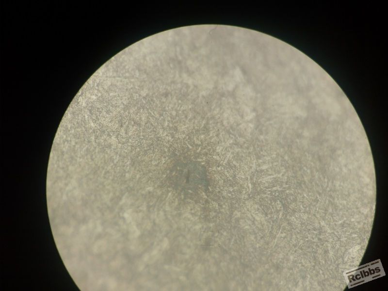

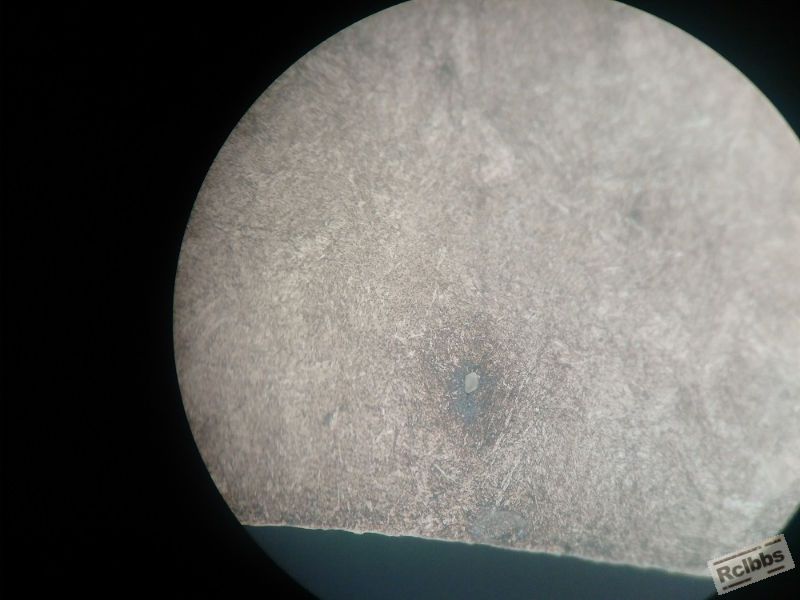

3cr2w8v调质后组织,发暗色的部分是什么?一次碳化物吗?wechat:lang_wechat_threadmessage

发表于 2016-1-4 14:25:30 | 显示全部楼层
不是一次碳化物,硝酸酒精腐蚀后一次碳化物应该是白色的
签到天数: 941 天
发表于 2016-1-4 17:59:21 | 显示全部楼层
看第三张,是夹杂物--------------------------
 楼主| 发表于 2016-1-5 09:35:42 来自手机 | 显示全部楼层
不是夹杂物吧,硝酸酒精腐蚀了还能看出夹杂物来?这三张放大倍数分别是100×,500×,200×,如果第三张是夹杂物,那估计得30μm,这夹杂物有点大啊wechat:lang_wechat_threadmessage
签到天数: 437 天
发表于 2016-1-5 10:54:08 | 显示全部楼层
重新磨抛之后,腐蚀再看看。。。。。
发表于 2016-1-5 12:38:57 | 显示全部楼层
重新磨抛,抛光的时候时间短点、力量小点,看看有变化吗,试一试吧
发表于 2016-1-6 08:38:16 | 显示全部楼层
这是都是专家,新人学习了!!!
 楼主| 发表于 2016-1-6 09:28:30 来自手机 | 显示全部楼层
力量小点,抛光时间短点原因是怀疑黑点为抛磨小坑,腐蚀小坑吗?是材料内部的东西,不是抛磨腐蚀引起的wechat:lang_wechat_threadmessage
 楼主| 发表于 2016-1-6 09:31:56 来自手机 | 显示全部楼层
我又仔细看了看,但是传不上来照片,还是这种形态颜色的“黑点”,还请各位专家给个解释wechat:lang_wechat_threadmessage
签到天数: 6 天
发表于 2016-1-6 10:38:35 | 显示全部楼层
研磨的时候要轻一点,轻腐蚀看看是否还有这种黑点。
签到天数: 608 天
发表于 2016-1-6 12:22:47 | 显示全部楼层
很像是:
氧化物夹杂,经长时间抛光后掉落成坑所致。
签到天数: 128 天
发表于 2016-1-7 01:37:24 | 显示全部楼层
样品抛光不腐蚀,观察有无疏松孔洞
发表于 2016-1-11 11:09:40 | 显示全部楼层
第一、二张是腐蚀后腐蚀产物未清理干净,第三张白块可能是夹杂物,也可能是腐蚀前有污染物,但腐蚀后周边的污染是肯定的。
