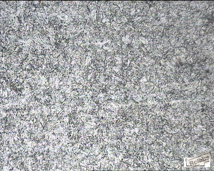

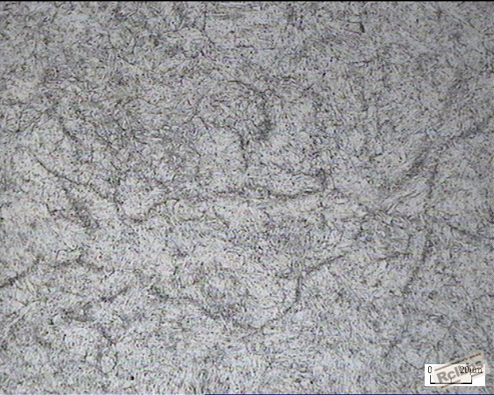

发表于 2016-1-6 13:26:52 | 显示全部楼层 |阅读模式
来自同一个试样,图片中的“纹理”是什么?
500X
500X
500X
500X

发表于 2016-1-7 01:17:09 | 显示全部楼层
砂轮在磨深点看看还有没有,怎样热处理的
签到天数: 608 天
发表于 2016-1-7 10:19:18 | 显示全部楼层
是锻造之后,材料内部出现的应力集聚线区域的表现。
消除之道,锻造后,要及时进行锻后热处理。且越及时,这种情况越轻微。
 楼主| 发表于 2016-1-7 16:12:28 | 显示全部楼层
fengyonghe 发表于 2016-1-7 01:17
砂轮在磨深点看看还有没有,怎样热处理的                                                               ...
您好 feng工,我重新抛磨下去0.3mm,还是有啊
 楼主| 发表于 2016-1-7 16:13:19 | 显示全部楼层
消除之道,锻造后,要及时进行锻后热处理。且越及时 ...
西渡高工您好,这属于是材料缺陷吗,对使用有什么影响?
签到天数: 1505 天
发表于 2016-1-8 21:26:38 | 显示全部楼层
这是碳化物偏析区,出现的网状碳化物。
签到天数: 608 天
发表于 2016-1-9 14:41:50 | 显示全部楼层
对普通钢种,目前无资料表明这种情况算作材料缺陷。
在极个别情况下,类似耐热钢用作发动机气门等零件中,有涉及,作为不合格金相,但往往会作让步接受。其危害性尚在进一步探索中。
 楼主| 发表于 2016-1-10 11:55:39 | 显示全部楼层
谢谢大家的耐心解答。
签到天数: 128 天
发表于 2016-1-11 00:50:23 | 显示全部楼层
估计是原材料有网状,淬火加热过程未完全均匀化,造成碳化物偏析
GMT+8, 2026-8-15 08:24 , Processed in 0.028953 second(s), 30 queries .
