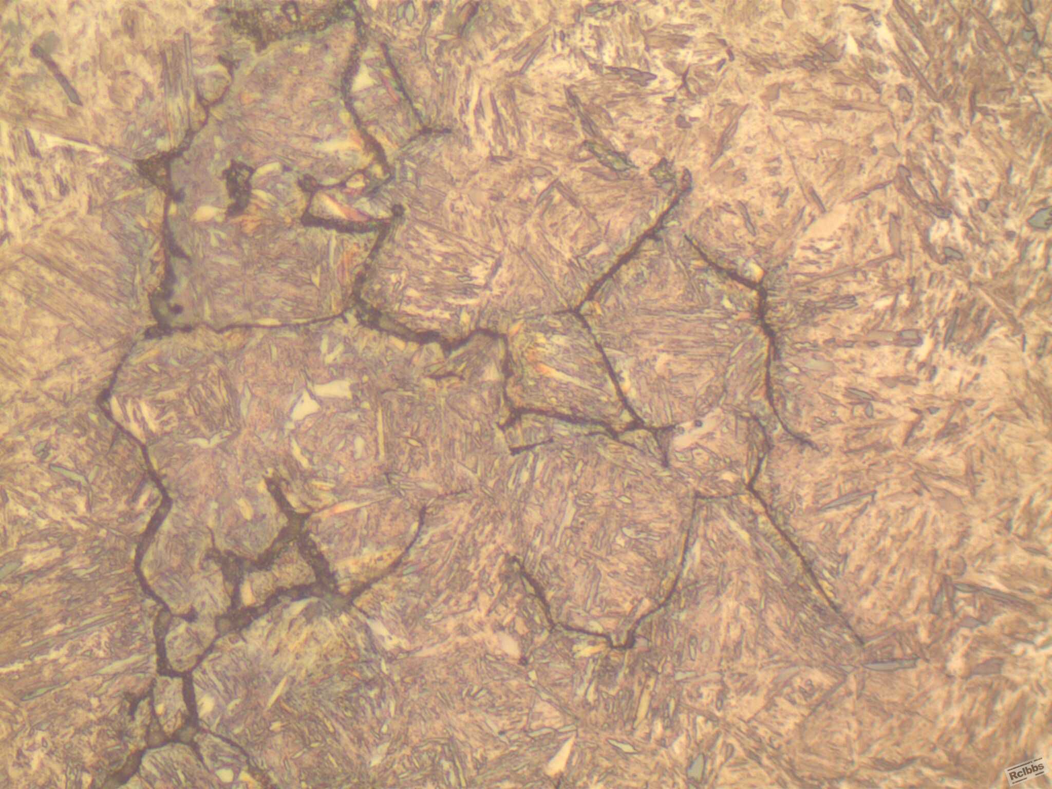

下面为45号钢焊接件金相组织,硬度670HV。请问这个是晶间裂纹吗?造成裂纹的原因是什么?
500x
500x
签到天数: 253 天

你确定这是焊接的吗?

这个是焊接区的金相组织,发生断裂。

我觉得是淬火组织

焊接工艺,与焊前预热+焊后消除应力是密不可分的。
你展示的照片+硬度值,说明,该焊接部位肯定未及时做焊后消除应力的工作,一般45钢焊接后,消除应力温度选择500-550度,时间按工件大小及加热方式而定。

45号钢焊后熔敷金属出现马氏体,说明不是你的焊接工艺有问题就是焊工违规焊接,好好查查。

45号钢含碳量比较高,需要严格的焊接工艺参数,焊前预热焊后缓冷。

堆焊、对焊、点焊、摩擦焊……你用哪种方式焊接?没有热影响区和过渡区以及母材金相?

根据你670HV的硬度值以及马氏体组织,很显然没有进行焊后热处理或者热处理不充分。。

金相的照片像是晶界的过烧。不知道正确否?

薄片吧??这个要控制冷速,不然使用过程中容易断裂
