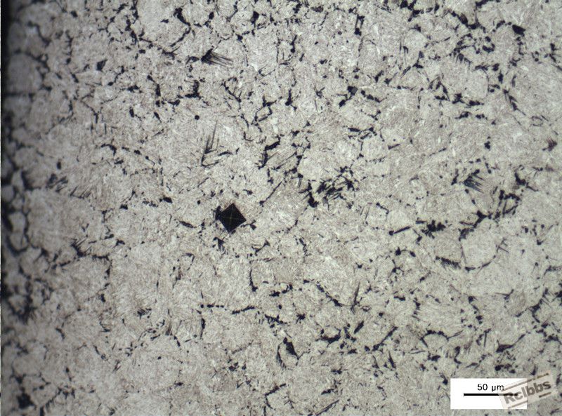

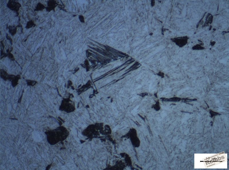

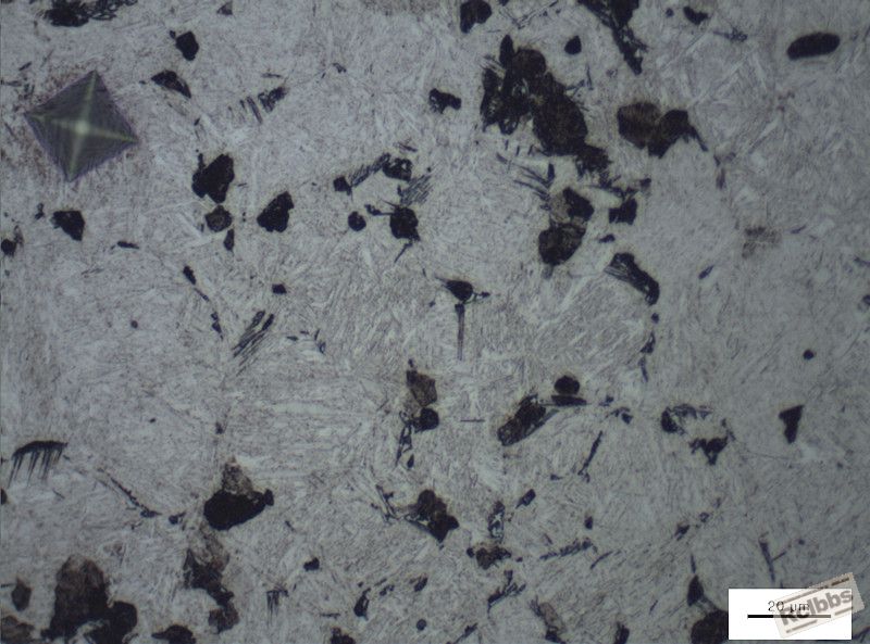

50Mn调质锻件材料,加工回转支承球形滚道(1寸),滚道中频感应表面淬火+低温回火后,淬硬层处距表面0.2mm-0.6mm处,检测硬度HV590-620。硝酸酒精腐蚀后金相组织如图。请各位师傅评定有什么组织,为什么会出现这样的组织及怎么改善?个人认为组织:回火马氏体+屈氏体+贝氏体,好像下贝氏体+上贝氏体都有?原因认为是感应淬火时冷却不足。
200倍
200倍
500倍
500倍
1000倍
1000倍

应该是冷却的问题。增加冷却时间应该会得到改善。

冷速慢了,提高冷却速度

问题是,楼主的这个件,表面0.2~0.6mm有T+B,硬度偏低。那再往中心一点呢?是否硬度又高了?这个时候楼上两位的论点就不成立了。原因应该还与加热或材质含碳量有关。
当然,如果说整个淬硬层都有这个T+B且硬度偏低的问题。那楼上两位的说法是完全正确的。但其实除了增加介质高温阶段冷速以外还是一种方案,就是把温度再网上升也能解决,因为产生T的地方都是原铁素体区域,局部含碳量较低,更高的温度一方面增加了碳的扩散均匀,另外,更高的工件温度再淬火时能造成更高的过冷度及冷速。当然,要确保组织不过热才行

加热没问题,组织已经有点粗了,冷却可能有问题,试样切烧也有可能。

上贝氏体很明显,冷却不足!

这么多的屈氏体应该是冷却不足,加热不足的话会有屈氏体和未溶解铁素体同时存在。

同意7楼的观点,我们以前也出现类似情况,改善冷却后效果很好

估计是冷却介质调配比例不对,调整一下看看效果便知。

         楼主的产品有效壁厚(直径)多厚(多大)?采用什么介质淬火?
发表于 2016-8-19 16:34:27 来自手机 | 显示全部楼层
1,淬火液浓度是否偏高、水量及水压是否不足,造成冷却不足
2,喷水头是否离感应器过远,造成淬火时加热区温度已下降

回转齿圈,轨道中频感应淬火工件外径*内径*高度:800*720*65(一寸球形内轨道淬火),经检测和复检,异常区是轨道钢球接触点区域(即轨道部分位置异常)。其它部位要好一些。
