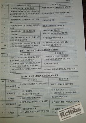

      六、整体淬火、回火常见缺陷及其预防
     机械零件和工模具整体淬火、回火常见缺陷及其预防方法,归纳与表1~表3所示。
                                       表1 整体淬火后硬度不足及其预防措施
                                  表2  整体淬火产生软点的原因及其预防措施
                                   表3  零件回火缺陷产生原因及其预防措施
     (待续)
      本文截图不清,请查看马伯龙编著《热处理工艺设计与选择》一书第56页
