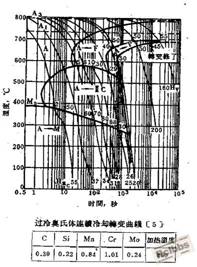

如图,30CrMo的CCT曲线怎么看,能看出AC1和AC3的值吗?还有Mf马氏体转变终了线的温度是多少?
30CrMo的CCT曲线
30CrMo的CCT曲线
发表于 2016-1-11 06:54:58 | 显示全部楼层
AC1就是奥氏体向铁素体转变的开始温度线,图中右上方第一根。AC3是奥氏体向珠光体转变的开始温度线,右上第二根。CCT上一般不给出Mf,可通过热力学或经验公式计算得到。
发表于 2016-1-11 07:01:31 | 显示全部楼层
不好意思,刚才说反了,CCT冷却曲线上应该是Ar1与Ar3,Ac1与Ac3是对加热时的TTA曲线而言的。

CcT是冷却速度,能看出是A1和A3.Ac1和Ac3是加热的
