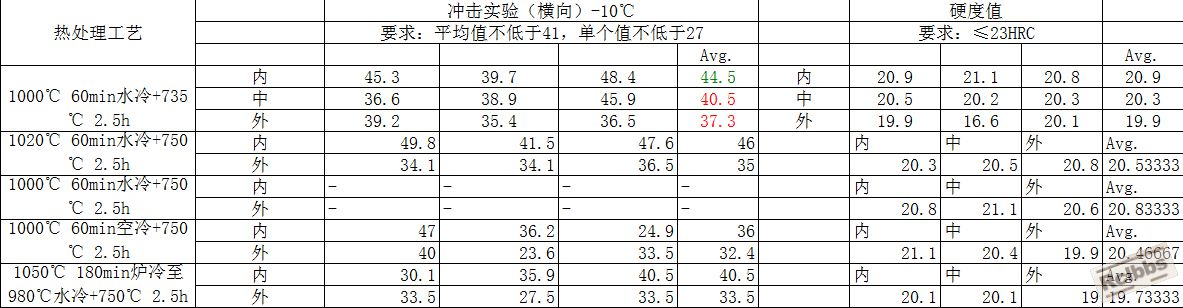

参考ASM和材料工程大典上推荐的热处理温度进行了几组1Cr13(规格173×42)热处理实验,其中1000℃ 60min水冷+735℃ 2.5h工艺下的抗拉强度高于要求的200MPa,冲击在要求左右徘徊,我想着能否牺牲点抗拉强度,提高冲击韧性。做了如下实验,但效果并不明显,现在也没有方向了,请教各位l老师我下一步该朝那个方向进行?我昨天看到论坛里又说1Cr13存在回火脆性,我今天尝试了下980℃淬水+730℃回火,水冷。实验结果还没有出来,不知道能不能达到要求

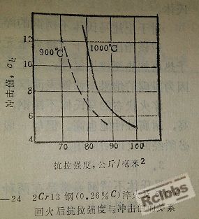

如果你想用降低些强度来提高韧性,可提供下图供你参考。
老师,我用730℃回火后水淬,冲击合格了,但是屈服又不合格了?有什么方法补救吗?

      不知你用多少温度淬火,也不知你现在的韧性是多少?如果返修重新淬火回火,从楼上的图示看出提高淬火温度可以提高屈服强度,如果韧性太高,可以降低些回火温度。

不知你用多少温度淬火,也不知你现在的韧性是多少?如果返修重新淬火回火,从楼上的图示看出提高淬 ...
老师,是这样,我现在用的工艺结果是抗拉772、764、758(要求大于等于655);屈服556、554、548(要求552);冲击43.5、46(要求41)、硬度22.3、部分点23(要求≤23);请问老师我下一步该怎么优化?

    现在,屈服556、554、548(要求552);冲击43.5、46(要求41)、硬度22.3、部分点23(要求≤23)……各项指标已经基本都合格了,很好啊。
    想再优化?试试把淬火温度提高15--20度,把回火温度降低5--10度。
