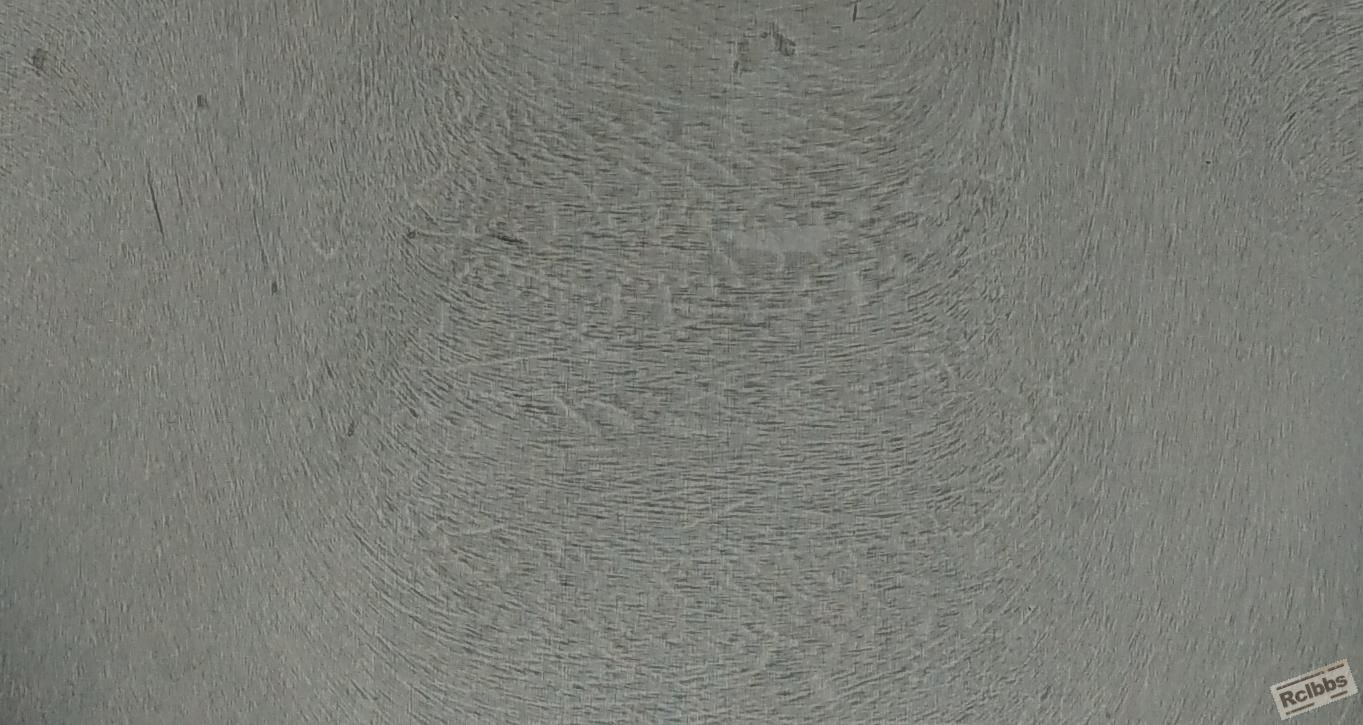

图片是低倍酸蚀的锻造纵切面,请帮忙分析,图片中树枝状鱼骨状的是树枝晶吗,锻压流线是U型的,U型外倾斜的线是什么?

应该不是枝晶,是否与再结晶有关?

是枝晶偏析。应该是锻造时冷速稍微快了点造成的结晶先后造成成分的偏析。U型线外是锻造金属流线。

看上去是锻造流线。好像是模锻。
毛胚是铸锭吗?

应该不是枝晶,是金属流线。

锻造金属流线,两边变形量大

低倍车的不好,看不很清楚,建议重新光一下再腐蚀,两侧是锻造的金属流线,中心部位看不清楚。

心部有边缘没有,工件没有锻透的表现。

锻造流线!像模锻件局部变形不够!

是锻造流线, 但中心部位的枝杈是什么,毛坯是模铸锻钢

枝晶应该是铸造的过程中形成吧,如果铸造时没有产生,锻造时也能出现枝晶吗?

可能吧,但是经查,锻造比有10个多呢,这样的锻造比还不够的话.......还是铸造凝固过程造成的吧

心部有粗大枝晶,建议先镦粗后拔长,对破碎枝晶效果较好。

是枝晶偏析,锻压时怎么没有破碎呢?
