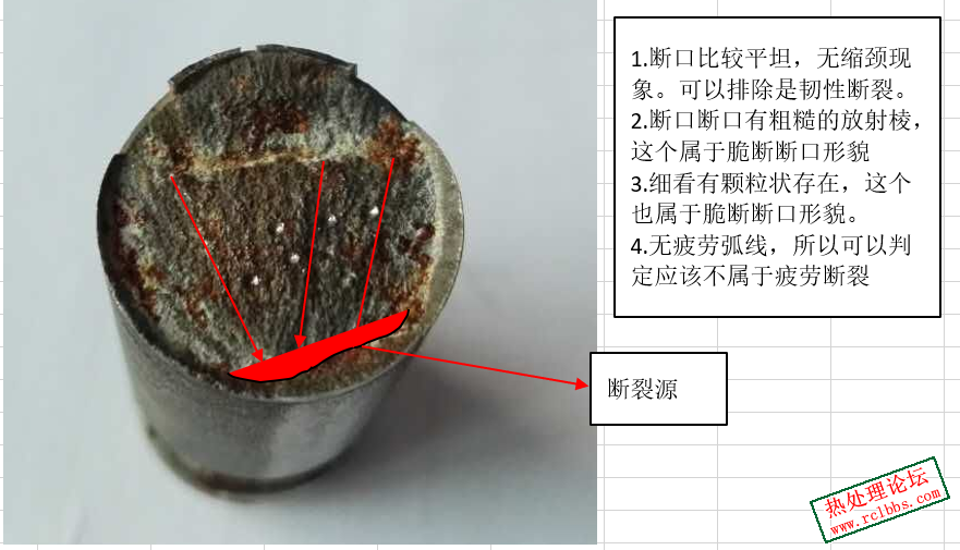

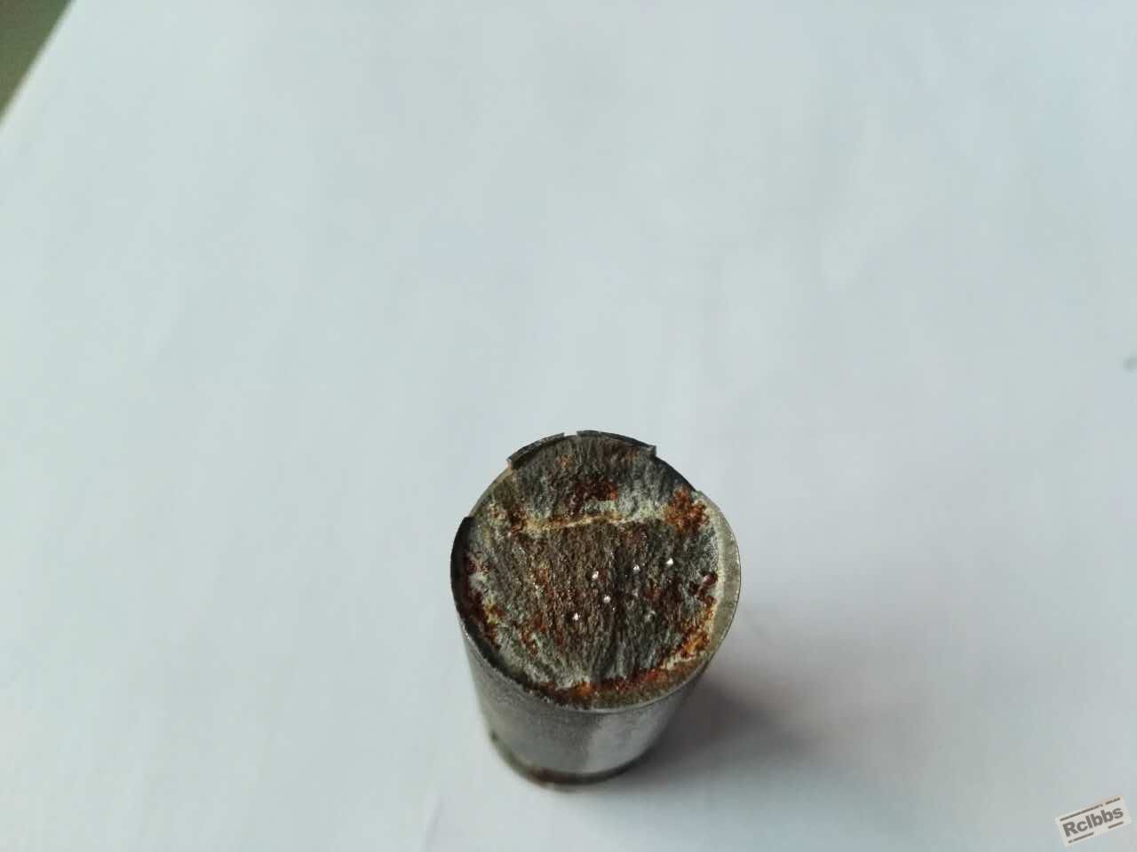

对断口形貌不懂(硬度能达到40HRC,材质42CrMo),请教各位高手?

发表于 2016-1-26 15:31:47 | 显示全部楼层
静如无心 发表于 2016-1-23 10:23
脆断,有原始裂纹,不像是疲劳,没看到疲劳裂纹的海滩状花样。
脆性断裂太笼统了吧,疲劳断裂也是脆性断裂的一种。我认为此图显示的完全符合疲劳断裂的形貌特征。你说的海滩状花样的裂纹是解理断裂形貌?我也搞不清楚了。

发表于 2016-1-13 22:32:46 来自手机 | 显示全部楼层
断口附件无明显塑性变形,不是韧性断口wechat:lang_wechat_threadmessage

发表于 2016-1-22 10:56:14 | 显示全部楼层
断口呈现放射条纹应该是疲劳断裂吧,断口被污染了。

发表于 2016-1-23 10:23:15 | 显示全部楼层

发表于 2016-3-15 17:13:45 | 显示全部楼层
表面裂纹引起的
建议观察表面脱碳以及夹杂物等情况再综合分析

发表于 2016-3-31 03:11:40 | 显示全部楼层
中心部分脆性,近表面塑像
发表于 2016-8-10 16:01:27 | 显示全部楼层
断口呈放射状条纹,不应该是脆断吗

发表于 2017-11-23 08:45:28 | 显示全部楼层
你这个是快瓷妆断口可以确定是快断,应该为解理断口,我这里可以免费帮你上电镜看

发表于 2023-1-31 13:39:44 | 显示全部楼层
螺栓断口腐蚀严重,需要在低倍镜下观察,肯定不是塑性断裂

发表于 2023-2-7 08:26:57 | 显示全部楼层
似应认定为具有表面有改性层的低周疲劳断裂。

发表于 2023-8-19 16:43:18 | 显示全部楼层
这是标准的脆断断口,你是韧性断口。

发表于 2023-8-21 11:40:32 | 显示全部楼层
请看分析,这个应该属于脆性断口

发表于 2023-8-21 16:47:24 来自手机 | 显示全部楼层
感觉像是疲劳断裂的裂纹

发表于 2023-8-27 22:54:59 | 显示全部楼层
虽然有点腐蚀,但断口附件无明显塑性变形,不是韧性断口

发表于 2023-9-8 08:18:07 来自手机 | 显示全部楼层
断口呈放射状条纹,不应该是脆断吗

发表于 2023-9-8 09:10:34 | 显示全部楼层
是疲劳断裂,表面有硬化层
