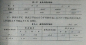

渗氮件表面硬度应符合零件图样或工艺文件中规定的技术要求,且硬度偏差不得超过表1的规定。
                            表1  渗氮层硬度偏差
    3)渗氮层深度:渗氮层深度应符合零件图样或工艺文件中规定的技术要求,且深度偏差不得超过表2的规定。
                         表2  渗氮层深度偏差
本文截图不清,请查看马伯龙编著《热处理工艺设计与选择》一书第63页
