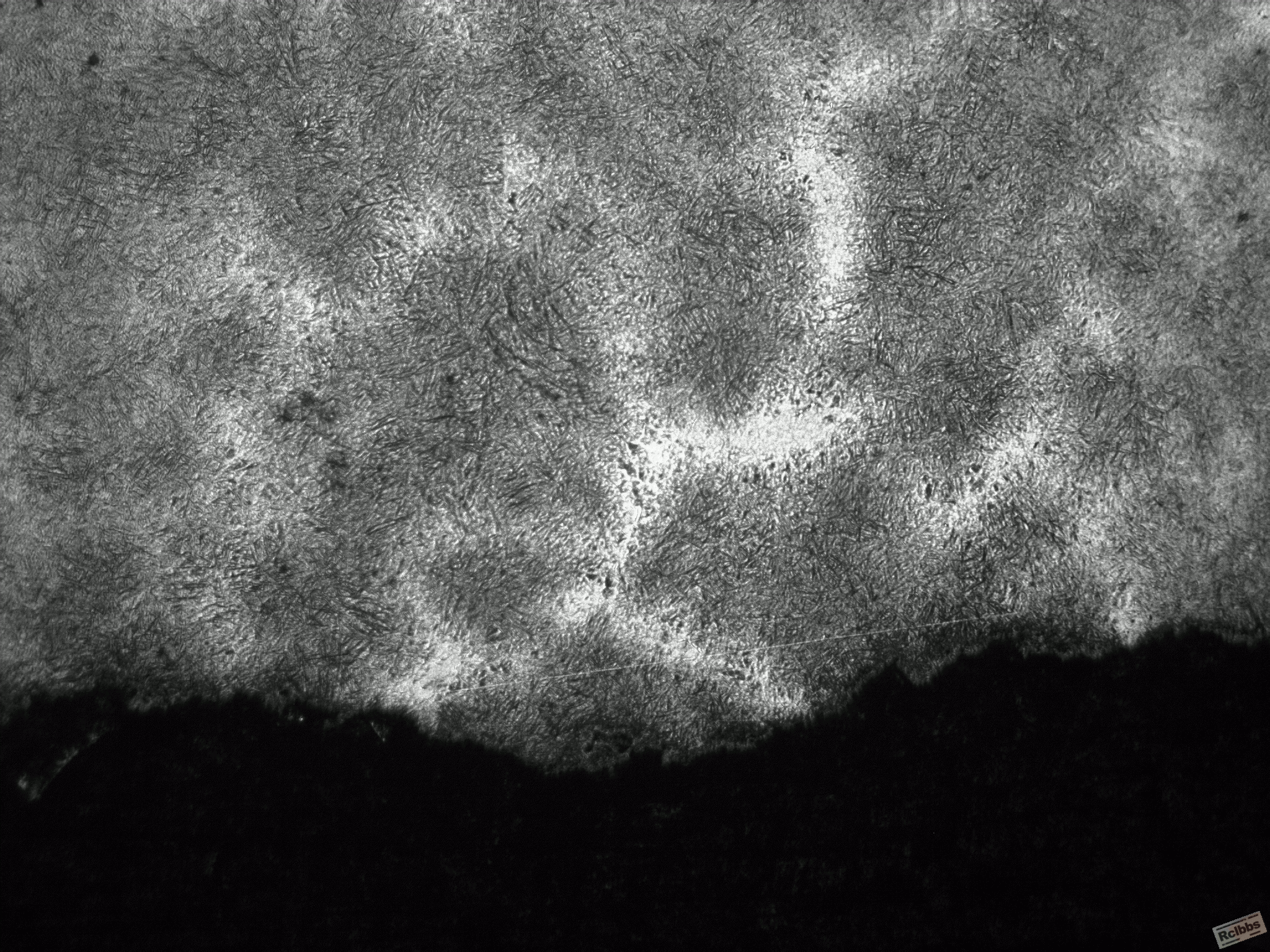

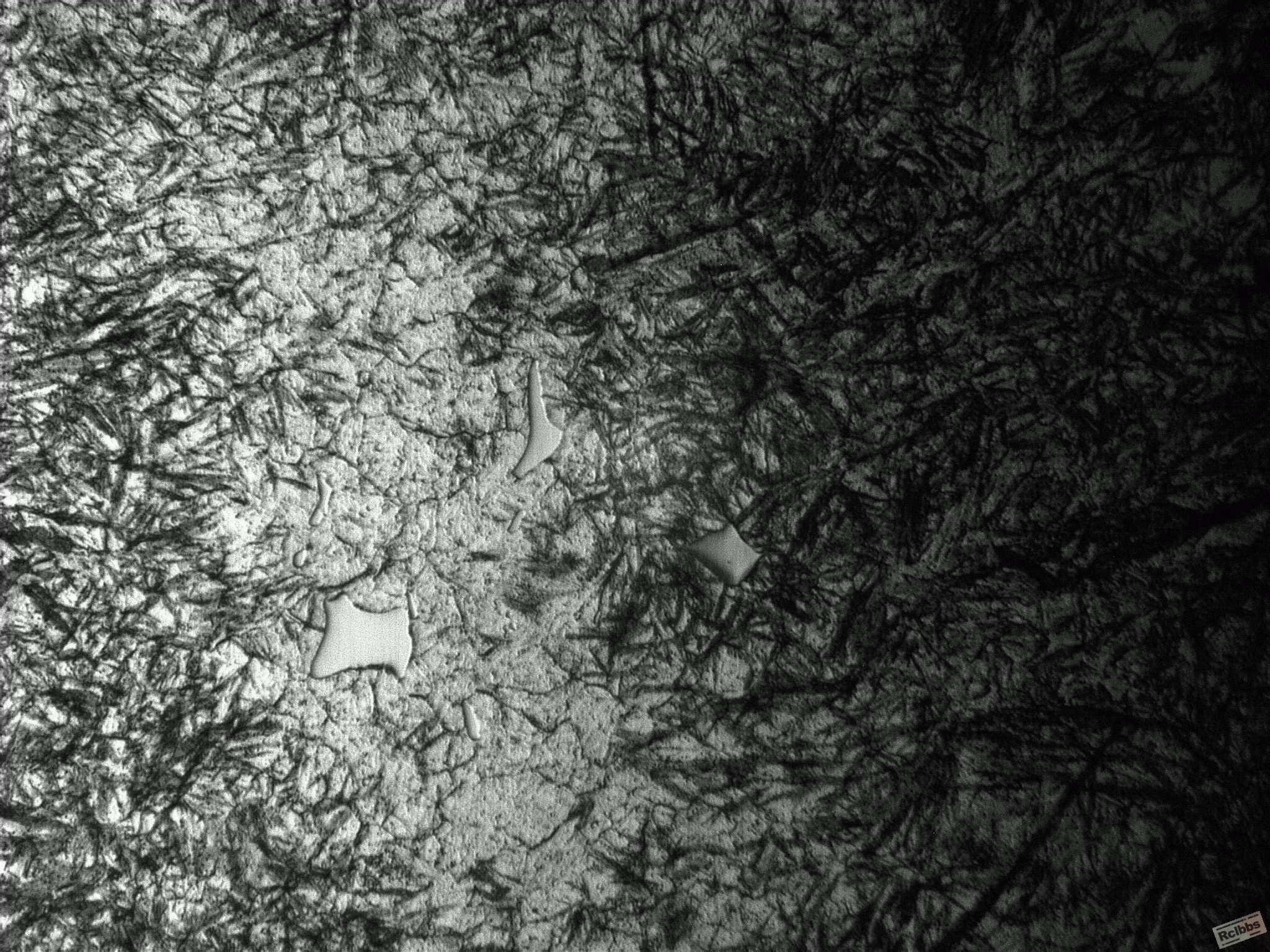

我是热处理新手,向各位前辈请教一下H13偏析带内的金相组织
发表于 2016-1-20 21:55:06 | 显示全部楼层
材料偏析是比较严重的,从后面低倍和楼主前面500的可以看到液析大颗粒,觉得是原材料带来的缺陷。需要扩散退火或正火工艺处理改善,;这个偏析组织如果不在预热扩散退火或正火处理改善,在后序淬火工艺带来不利影响,会引起局部过热组织出现,从楼主500倍图片看,是粗大的针状过热马氏体和大量的残余奥氏体。

 楼主| 发表于 2016-1-14 13:03:45 | 显示全部楼层
上述图片500X的淬火组织,液析碳化物附近是回火不充分的马氏体吗?
签到天数: 437 天
发表于 2016-1-14 14:59:19 | 显示全部楼层
理论推理(个人认为):碳化物液析周围应该是富集合金元素的地方,所以这里的奥氏体(在奥氏体化的前提下)稳定性更高,所以这里的奥氏体很容易转变为马氏体,那么经过低温回火之后就应该是回火马氏体。还要考虑奥氏体晶粒的大小,可以确定残余奥氏体的量的多少,残余奥氏体在回火转变中可能会变为(M+A)组织
签到天数: 66 天
 楼主| 发表于 2016-1-14 15:34:56 | 显示全部楼层
zsrh369 发表于 2016-1-14 14:59
理论推理(个人认为):碳化物液析周围应该是富集合金元素的地方,所以这里的奥氏体(在奥氏体化的前提下) ...
借用论坛前辈的话
“黑区马氏体针长较长,白区可能是隐晶马氏体,但还没法确认。黑区合金成分含量稍低,白区稍高,以至于淬火过程中未溶MC小颗粒也分布较集中”
也就是说白区(液析碳化物)在加热奥氏体化过程中,没有完全溶解周边的MC小颗粒,至少保温阶段晶粒没长大,冷却的过程中是什么情况?就具体到我的金相照片中的组织形貌而言,您觉得应该是残奥还是隐晶马氏体?或者是像你说的那样残奥不完全转变马氏体的(M+A),可以这样理解吗?
签到天数: 437 天
发表于 2016-1-14 15:57:23 | 显示全部楼层
jnc_89 发表于 2016-1-14 15:34
借用论坛前辈的话
“黑区马氏体针长较长,白区可能是隐晶马氏体,但还没法确认。黑区合金成分含量稍低 ...
是的,我觉得是M+A.......
签到天数: 66 天
 楼主| 发表于 2016-1-14 16:53:58 | 显示全部楼层
zsrh369 发表于 2016-1-14 15:57
是的,我觉得是M+A.......
应该是你说的那样子,像这种现象,是因为热处理过程中的冷速不够还是材料本身的偏析过去严重?还是因为回火不充分,以至于残奥的转变不完全?
签到天数: 1505 天
发表于 2016-1-15 19:41:35 | 显示全部楼层
此材料偏析非常严重。
签到天数: 36 天
发表于 2016-1-17 07:46:42 | 显示全部楼层
500X下就敢断定此材料偏析非常严重,未免过于武断,特别是针对H13材料,报出热处理工艺 ,淬火温度取得是下限还是上限,几次回火?
签到天数: 437 天
发表于 2016-1-18 08:30:40 | 显示全部楼层
zsrh369 发表于 2016-1-15 08:32
我是这样觉得:液析就是不均匀,要兼顾液析部位的组织尽可能的转变正常,那其他位置的可能就不正常了,所以 ...
马老你好:(个人认为)只是在书本上学习过偏析可以通过扩散退火消除,不知液析能否消除,个人没有经验,请指导

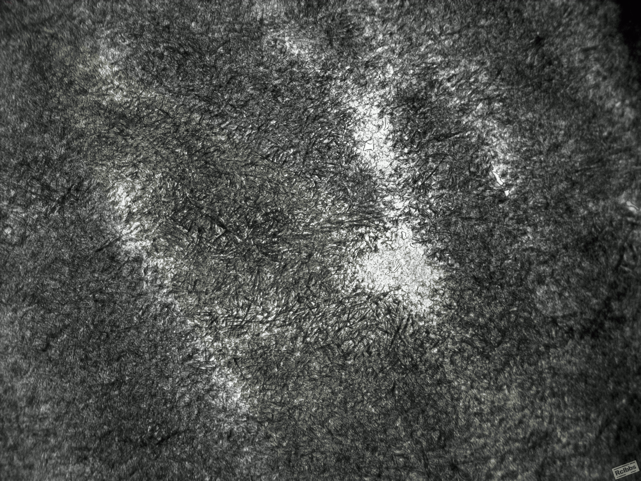

100X断口附近
100X断口附近
100X轴向截面
100X轴向截面
签到天数: 66 天
 楼主| 发表于 2016-1-21 11:39:35 | 显示全部楼层
紫琅人 发表于 2016-1-20 21:55
材料偏析是比较严重的,从后面低倍和楼主前面500的可以看到液析大颗粒,觉得是原材料带来的缺陷。需要扩散 ...
应该是你说的那样的,偏析通过扩散处理能得到改善吗?还有就是液析碳化物能否通过热处理改善一下?

发表于 2016-2-4 15:06:20 | 显示全部楼层
偏析认为是可以通过扩散处理进行改善,前提是工艺得当;
液析碳化物个人认为不能通过热处理改善,反而在淬火处理遗留下来组织缺陷;这个需要通过锻造工艺处理击碎这个大颗粒碳化物。
签到天数: 1505 天
发表于 2016-2-4 15:22:50 | 显示全部楼层
jnc_89 发表于 2016-1-18 09:01
热处理是外协的,详细的参数还不知道
这个料也存在偏析,白色区是富碳合金区,其中还有液析碳化物。
