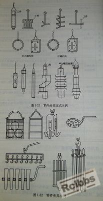

     4. 通用热处理工艺装备
     通用的热处理工艺装备,包括整体淬火、回火使用的吊具、夹具、勾钳、撬棒、垫铁等;表面淬火通用的感应器、淬火机床等;化学热处理使用的渗碳箱、篮筐以及通用的吊具、夹具、料盘等。如图1和表2所示。
                                       图1  零件吊挂方式示例
                                          图2  零件夹具示例
