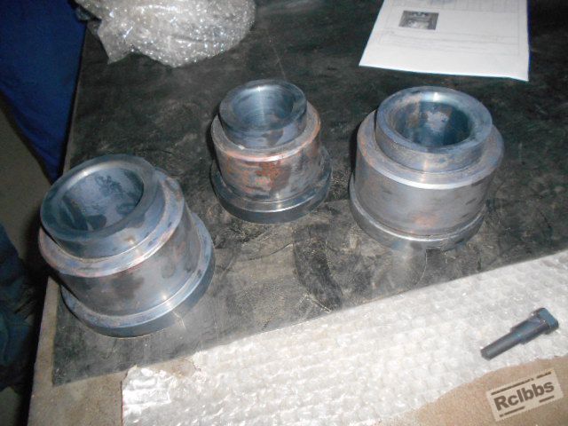

氮化件颜色不好,原因?怀疑机加工切削液未洗干净造成。
发表于 2016-1-18 17:06:49 | 显示全部楼层
           什么材料?技术要求?氮化前是否进行过清洗?使用什么清洗?现在的硬度检测了吗?
 楼主| 发表于 2016-1-19 08:47:16 | 显示全部楼层
H13  HV700以上  汽油清洗  表面HV1000左右

发表于 2016-1-19 10:05:03 | 显示全部楼层
那你这是采用气吗?炉子是否正常 ?

发表于 2016-1-20 10:45:11 | 显示全部楼层
同炉产品如果其他没有问题,这要考虑清洗的工序

发表于 2016-1-23 10:33:51 | 显示全部楼层
1.出炉温度高 2.氨气含水  3.出炉前加大了氨气流量

发表于 2016-1-25 13:53:22 | 显示全部楼层
朋友你能详细说说你的降温过程吗?

发表于 2016-1-25 14:06:48 | 显示全部楼层
1:炉子密封性
2:氨气含水量
3:氮气含水量
    后两者可通过仪器检测出来

发表于 2016-2-1 21:12:36 | 显示全部楼层
表面加工光洁度、清洗、预热状态、氮化工艺、氮化冷却都密切相关

发表于 2016-2-19 14:31:05 | 显示全部楼层
gtn1314 发表于 2016-1-25 09:35
这个一般是表面氧化了。
比如气氛中存在水蒸气就会使工件表面发蓝,也就是因为表面氧化的原因

发表于 2016-4-14 14:29:22 | 显示全部楼层
冷却降温时断氨早了吧,估计在250-300就断氨气了

发表于 2022-8-12 15:46:19 | 显示全部楼层
纳兰 发表于 2016-1-23 20:25
**** 作者被禁止或删除 内容自动屏蔽 ****
出炉温度高了,正常出炉130-150

发表于 2022-11-2 11:09:48 | 显示全部楼层
颜色不均匀清洗占很大一部分比例吧

发表于 2022-11-3 08:17:37 来自手机 | 显示全部楼层
一个是清洗剂去除可能不彻底,还有氧化色说明炉子密封有问题漏气了

发表于 2024-9-4 09:52:42 | 显示全部楼层
这个就是氧化色,检查一下设备和冷却时有没有负压了
