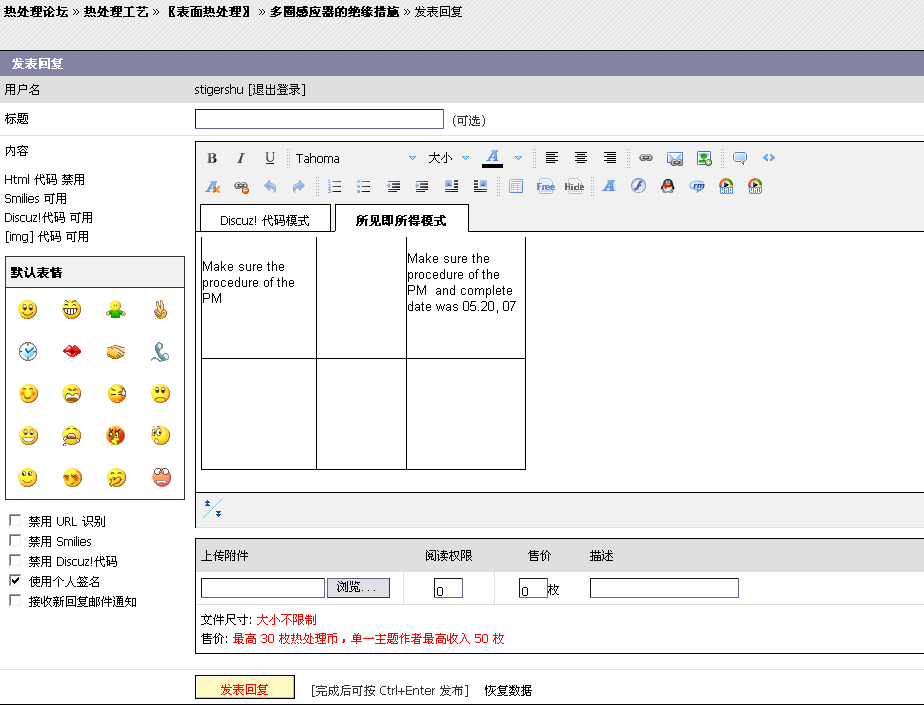

签到天数: 21 天
发表于 2008-8-5 20:35:40 | 显示全部楼层
不好意思! 新手!表格为什么复制过来?前面数据那部份原来是表格从WORD复制过来搞成这么乱。那位能告知表格如何发上?
签到天数: 23 天
发表于 2008-8-5 21:27:05 | 显示全部楼层
回复17楼
222.bmp 首先点击帖子顶上右边的 回复主题
然后进入新的回复页面,再该页面中选中:“所见即所得模式”然后复制你的表格粘贴到回复框中:
[ 本帖最后由 stigershu 于 2008-8-6 22:12 编辑 ]
