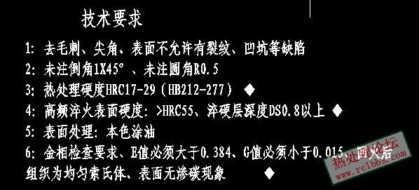

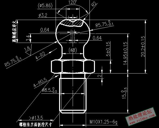

具体见图纸,现在我们将产品高频后,球头部位都是全部淬透,现想问各位大侠,应该选择怎样的 高频设备才能达到要求

总体思路:降一下功率,增一下频率,加大一下间距。
有废工件,拿来多调试几次,自己寻找参数。

那么小的球面用高频当然淬透了啊,你的技术要是大于0.8MM啊。

0.8毫米,用超音频就可以了
又快又好

条件参数有问题哦,我们类似的产品多得很,没有发现淬透的。
我们设备功率60KW,频率40~100Khz。

这么小的零件,用一般的高频设备无法完成,因为功率太大,频率太低,同时加热淬火肯定淬透,要用手提式那种高频(全固态,高频率,低功率)可以做好。

这种产品,完全可以做到不淬透,成熟的工艺如下
设备功率30KW 频率250KHZ    采有单圈仿半圆形感应圈,加导磁体,工件球面置于半圆形感应圈内,淬火时工件需旋转,使工件受热均匀,加热时间1.2秒,加热完后浸入水中淬火。
