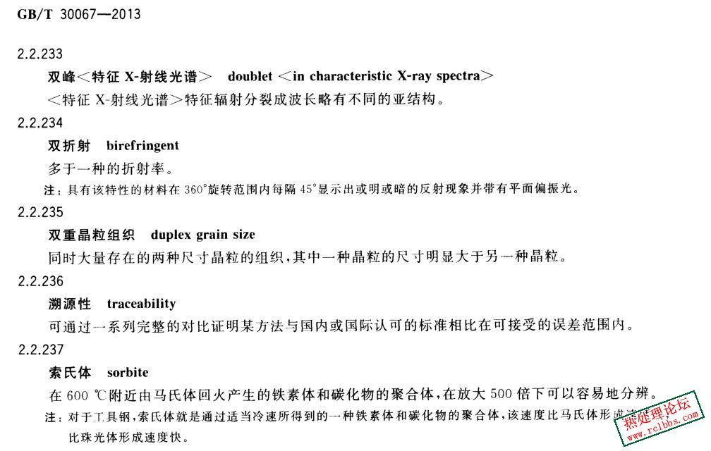

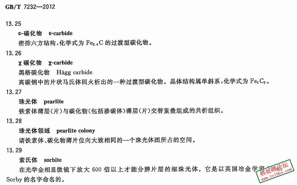

发表于 2023-12-1 13:03:30 | 显示全部楼层
412104999 发表于 2019-4-29 22:10
想问一下索氏体和回火索氏体是不是一种组织?
求解答
老的国家标准索氏体定义是细的珠光体,等温转变或者连续冷却得到。回火索氏体没有定义,国标13320里的回火索氏体,它是默认回火索氏体为(钢质模锻件)马氏体高温回火的产物
新的国家标准索氏体是马氏体高温回火得到,在注解里,只有工具钢和老标准统一的,是细珠光体。
对于回火索氏体,我没有找到标准中有定义。可能是有争议,就不去定义了,但是直接定义索氏体就是高温回火得到的好像也不太合适。
这里就有很多的矛盾或者不合理的地方。
个人理解还是索氏体定义为细珠光体比较好,回火索氏体定义为马氏体高温回火的产物。这是比较传统的理解,大部分都是这么认为的。但是有新的问题,就是高温回火的高温需要定义。对于中低碳钢等,高温回火是回火索氏体,对于高碳高合金钢,高温回火可能仍然是回火马氏体。
更合理的是通过马氏体的回火进程或回火程度去定义。
我们的标准以复制粘贴翻译粘贴居多,和实际情况有出入有时候是难免的。
