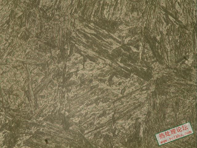

诸位老师:材料30CrMo管坯通过高温加热后(1250度左右)在穿孔后成毛管以后,我在其管体处取下了金相:如下
其金相组织个人分析为:板条状马氏体+贝氏体,按常理其组织应为F+P,之所以形成M+B,是由于管坯高温出炉之后在穿孔时有大量的水雾溅到其管体上,冷却速度过快而造成其基体组织为:板条状马氏体+贝氏体.我并在其金相的试样打了下硬度:42-45HRC!个人认为这种组织形成造成其强度、硬度增高,塑性及韧性极差不利于冷削加工,在下一道拉拔工序中会造成管体开裂或断裂!
以上纯属拙见!还请诸位多多指点!!

 楼主| 发表于 2008-8-14 10:08:37 | 显示全部楼层
呵呵谢谢诸位老师对我的指点,在以后的帖子中我会注意的!!!这个帖子的目的我想证明一下我分析的原因对不对?因为我心里没有底不能断定,还请诸位多多指点!!!

发表于 2008-8-21 16:36:51 | 显示全部楼层
冷拔之前要经过退火,这种组织是不会留在冷拔工序的。

发表于 2008-8-21 19:07:12 | 显示全部楼层
这样的组织如果真拿去冷拔的话,想不开裂都难咯。

 楼主| 发表于 2008-8-22 08:33:58 | 显示全部楼层
诸位老师谢谢你们参与!但我们现在已采用了退火或正火的方式结果其组织与其基本相似,基体组织为:F+B(硬度为29-32HRC左右),在矫直时还是有很多管体开裂或断裂的现象!请问这是什么原因造成的呢?我该怎样解决呢???急!!!!

发表于 2008-8-22 08:53:23 | 显示全部楼层
F+B还是F+P,硬度为29-32HRC是不是太高了,建议重新退火。

发表于 2008-8-22 13:37:43 | 显示全部楼层
原帖由 czdrxiao 于 2008-8-22 08:33 发表
诸位老师谢谢你们参与!但我们现在已采用了退火或正火的方式结果其组织与其基本相似,基体组织为:F+B(硬度为29-32HRC左右),在矫直时还是有很多管体开裂或断裂的现象!请问这是什么原因造成的呢?我该怎样解决呢???急!!!! ...
把你的退火工艺拿出来晒晒。

 楼主| 发表于 2008-8-22 13:59:31 | 显示全部楼层
材料是30CrMo的,穿孔之后在进行热处理时,由于我们的热处理炉不能保温(烧煤的),温度有850度左右,热处理炉不能保温只能通过节拍来控制管子在炉内的时间(管子从进炉到了出炉在炉内时间大约为30分钟不到)出料方式是钢管一点一点向外出的,比如说钢管前端出来了,然而后端还正炉内加着热呢?出来之后空冷有20分钟左右,然后堆冷!但结果金相组织为:F+B,伸长率只有11%,在后道冷拔及矫直时开裂!!!! 请问我该怎样去做呢???
发表于 2008-8-25 10:36:58 | 显示全部楼层
你的热处理制度没说清楚啊。你说加热到1250度,可能是经过了正火处理,在正火的过程中由于冷速控制不当。导致出现了粗大的魏氏组织。从图片中可以看出一点迹象。这对你的管子的性能有很大影响,建议你重新认真做一次热处理。

发表于 2008-8-25 15:14:56 | 显示全部楼层
楼主分析的已经很好了
发表于 2008-8-25 18:00:10 | 显示全部楼层
我建议你应控制穿孔工序,其一控制冷却水流量;其二如果顶头及导板位置配合不好将影响穿轧速度;其三加大轧辊倾角提高穿轧速度从而保证终轧温度不低于900度,杜绝上述情况发生。我生产此材质钢管时连拔效果较好。

发表于 2008-9-2 12:21:23 | 显示全部楼层
产生该组织本身就是冷却速度快造成。因为在穿孔过程中穿头应该以冷却状态下进入(不知道该公司是否采用穿管过程中冷却),本身该材料又容易产生贝氏体,因此我认为该组织是正常的组织。该组织不适合直接机加工,建议才正火后进行加工

发表于 2008-9-3 14:46:54 | 显示全部楼层
个人认为正火还是不利于冷加工的,850度退火的温度太高了,建议用等温退火,你们用的应该是步进炉,可以考虑做模拟类似的等温退火,进料三个区温度控制800度左右,出料口的三个区控制720--750,基本上可以关掉保温区的烧嘴,不知道壁厚多少,估计时间至少45分钟以上,出炉后堆冷,应该能满足延伸

发表于 2008-9-10 22:35:29 | 显示全部楼层
钢管冷拔前的组织应该是正火状态,建议进行完全退火温度在Ac1到Ac3之间。考虑到热处理炉是步进式的可以适当提高温度,保温时间在钢管中心温度达到退火温度后30分钟左右即可,一般组织转变时间在15~25分钟即可完成。小小愚见请大家指教。谢谢

发表于 2008-9-10 23:12:30 | 显示全部楼层
回复 7# 的帖子
又没可能是在退火后冷却时,由于含有较多的Cr,Mo等高淬透性元素使得工件在空气中冷却时就发生淬火,生成F+B。建议进行随炉冷却降低冷却速度

发表于 2008-9-21 20:55:35 | 显示全部楼层
30CrMo钢管正火后可以进行机加工和冷加工(我们的炉子保温性能太好,不是典型的正火工艺)
