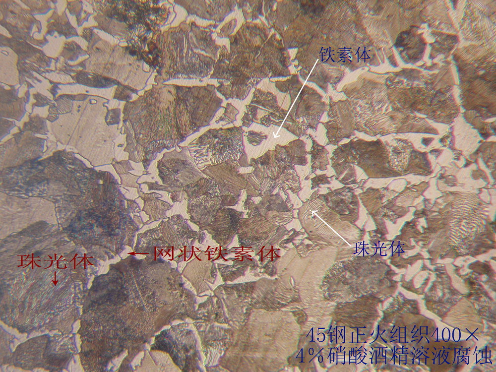

      铁素体因其成网状(或称网络状)、近似网状而得名,分布于沿奥氏体晶界。
      在亚共析钢中,过冷奥氏体转变首先从先共析铁素体转变开始。当铁素体数量不多(如碳含量较高的亚共析钢)或冷却速度较快时,都容易形成网状;当铁素体的数量太少时,可能看不出有呈网状的特征。
     图1是45钢正火时冷却速度较快而形成的网状铁素体,白色网状物即为网状铁素体。

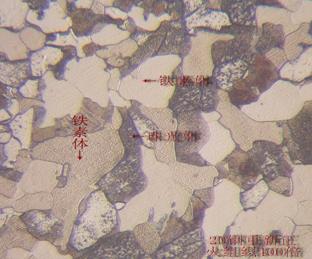

2.块状铁素体
      铁素体成块状而均匀分布于晶内。当铁素体数量很多时,晶内的块状铁素体与晶界的网状铁素体连成一片,无法分清晶内与晶界,此时看到将时大量的且不规则的铁素体晶粒,在亚共析钢的正火和退火中比较常见。
      图2为20钢正火组织,其中白色块状为铁素体

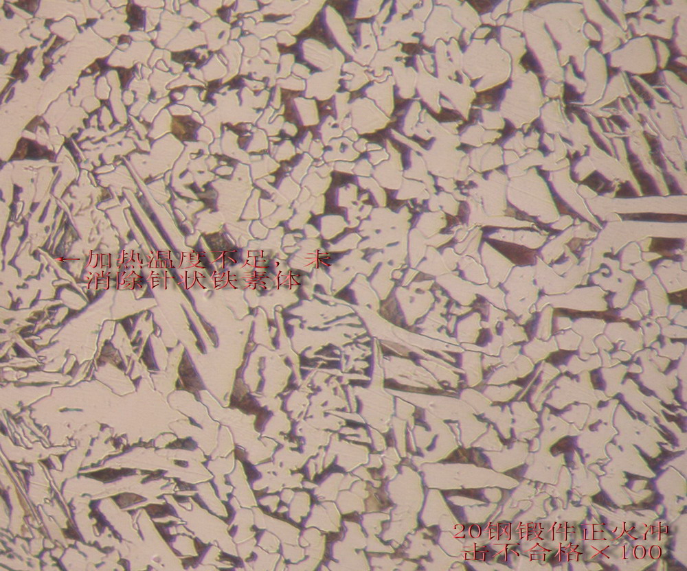

4.针状铁素体(魏氏组织)
     铁素体呈针状,从晶界开始,向晶内延伸。一般都伴有网状铁素体存在。有的针状铁素体由晶界向晶粒内部长大,与网状铁素体相连;有的针状铁素体则未与网状铁素体相连。此类铁素体一般出现在铸件、锻件、焊缝热影响区,热处理后出现这类组织表明加热温度过高。
      图4为20钢锻件正火加热不足组织,因为加热不足,未完全消除针状铁素体,所以性能不合格。
图4  针状铁素体

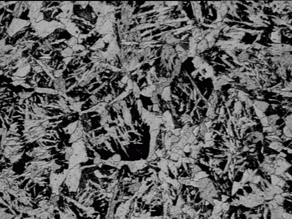

图1,我发现有魏氏组织。

继续青青的提问.对于第一张相片,楼主说“冷却速度较快时,容易形成网状”,那么冷却速度慢,平衡状态出现什么形态组织呢?应该是网状吧!?看见楼主的观点跟青青有根本的矛盾,所以在此提出来
[ 本帖最后由 中心试验室 于 2007-4-2 21:15 编辑 ]
 楼主| 发表于 2007-4-2 21:24:34 | 显示全部楼层
冷却速度较快,是指以较快的速度超过先共析区,此时由于铁素体为及析出成块状而成网状。快和慢是相对的,快是指相对于正火的冷却速度,慢是指相对于淬火的冷却速度。

正好手上有两张8620RH材料正火后的组织图片。我觉得也像魏氏组织。是锻造温度过高而随后的正火温度不足所致吗?
[ 本帖最后由 ltw369258 于 2007-4-22 16:15 编辑 ]

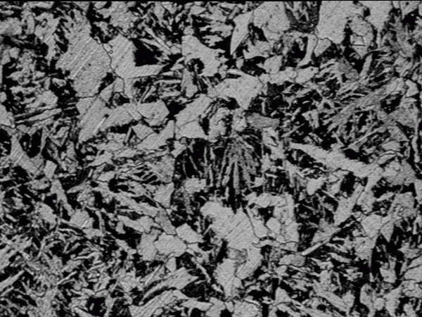

请问:组织中白色的是铁素体吗?
材料:X45CrSi93;
工艺:连铸-轧制-调质
